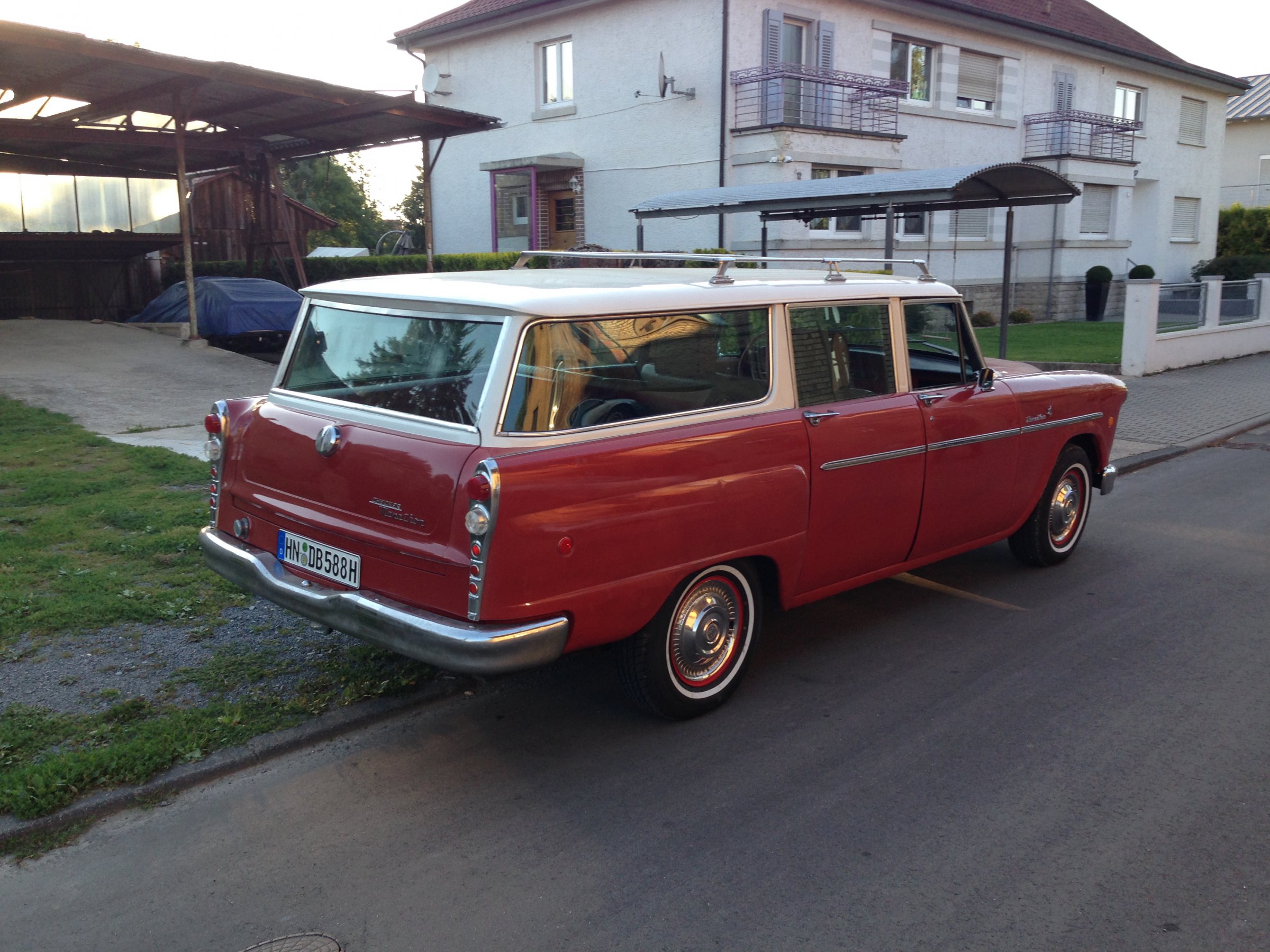

Richtig, ich habe vor ein paar Monaten eine ähnliche Arbeit mit 2k-Metalliclack ausgeführt.
Oder eine etwas länger zurückliegende Teillackierung in hellgrauem und rotem 2k-UnilackIMG_0515.thumb.JPG.199462310404b64f0e6e2b56896970e1.JPG

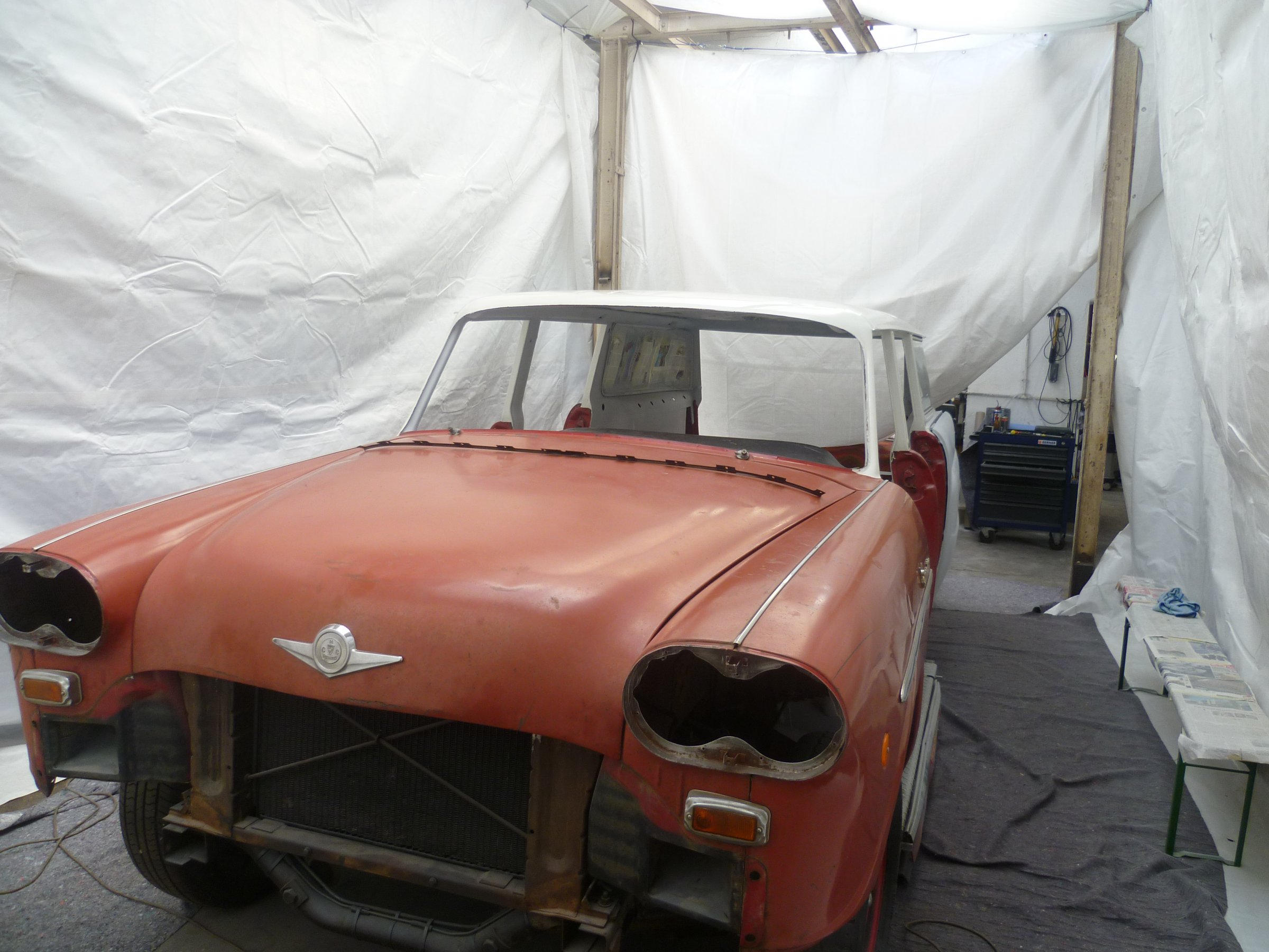

Oder eine etwas länger zurückliegende Teillackierung in hellgrauem und rotem 2k-Unilack[ATTACH=full]147817[/ATTACH]
Sieht sehr gut aus! Hast du das ohne Lackierkabine selbst gemacht?
Wenn man also noch an Acryllack kommt, könnte man ja mal darüber nachdenken, sich selbst eine provisorische Kabine zu bauen. Ne Sata Pistole findet man ja ab und an gebraucht zu erschwinglichen Kursen...
letztes Mal hatte ich ja Glück und es regnete, als ich lackiert hab. So lange die Karre trocken steht, ist das das beste was einem „Outdoor-Lackierer“ passieren kann: keine Viecher und kein Staub in der Luft!
Das waren etwa 10 Tage Arbeitszeit, ich bin nicht so schnell..
Kein Problem, bleibst du eben 3 Tage laenger.
Nur das Dach, den Heckbereich und den Innenraum.
Ohne Kabine, aber in der Halle mit zusätzlichen Folien"wänden".
Das sieht echt top aus Klaus! Ich hab ja noch etwas Zeit mit zu überlegen, ob ich da nicht doch einmal selbst bei gehe.
Bekanntermaßen sind die Vorarbeiten entscheidend. Und auch wenn ich diesmal ne‘n guten Exzenterschleifer hatte, muss ich sagen, dass das kniffelig ist. Dagegen ist die Dusche selbst ein Kindergeburtstag. Das bekommt man mit etwas Übung hin. Klarlack ist auch kniffeliger wie die Lackschichten davor, aber machbar.

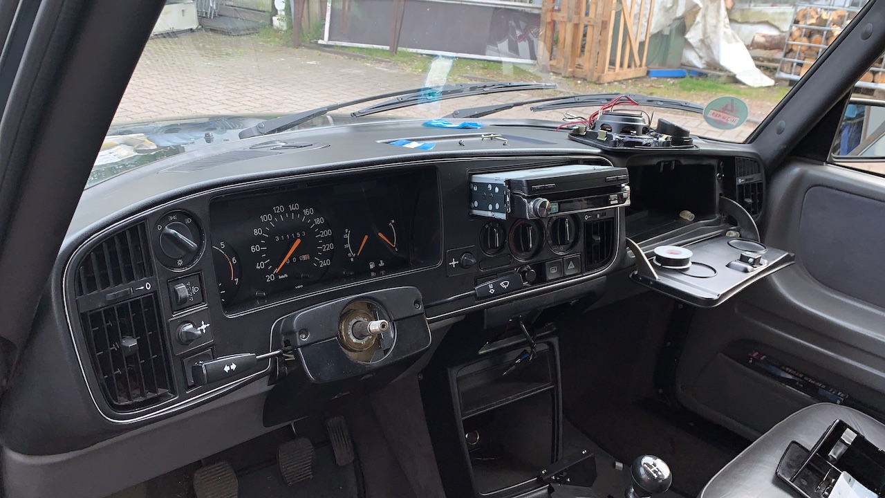

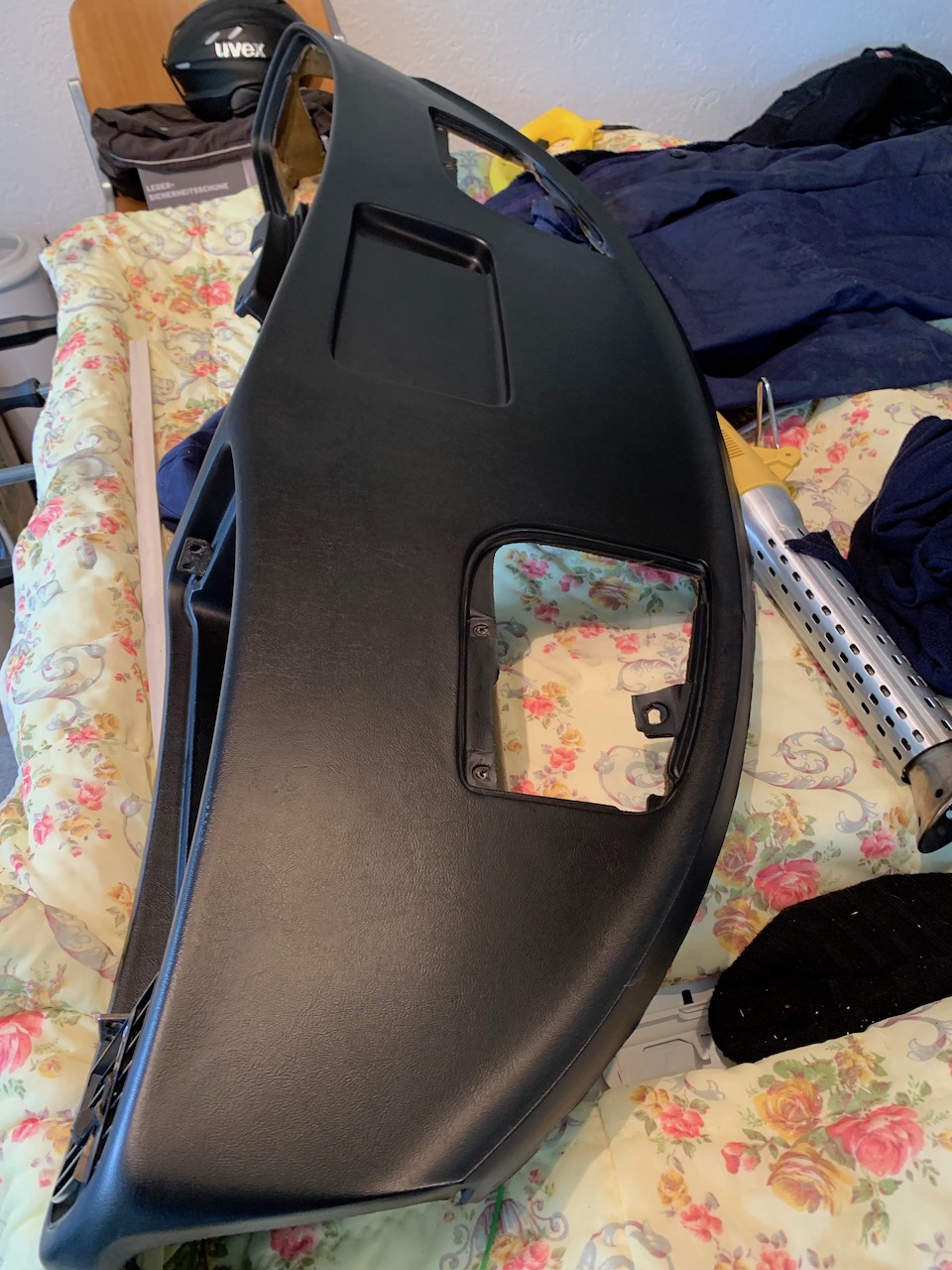

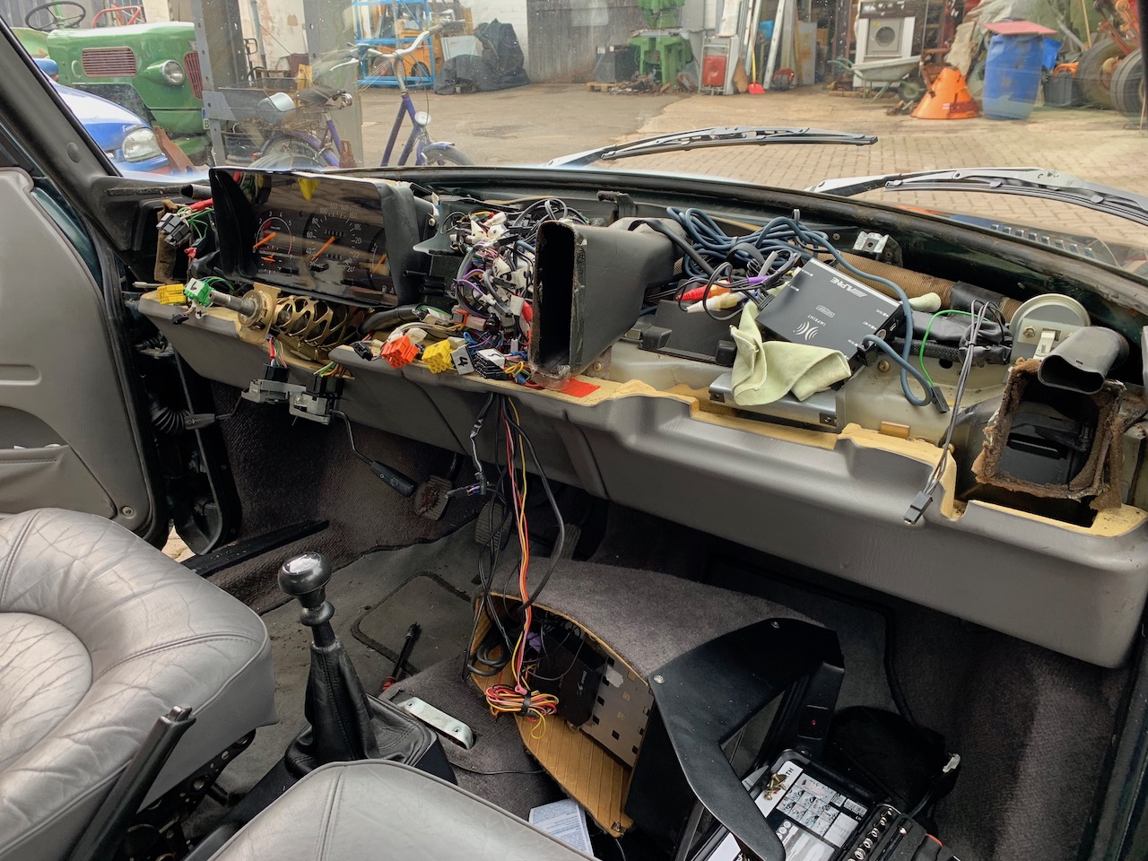

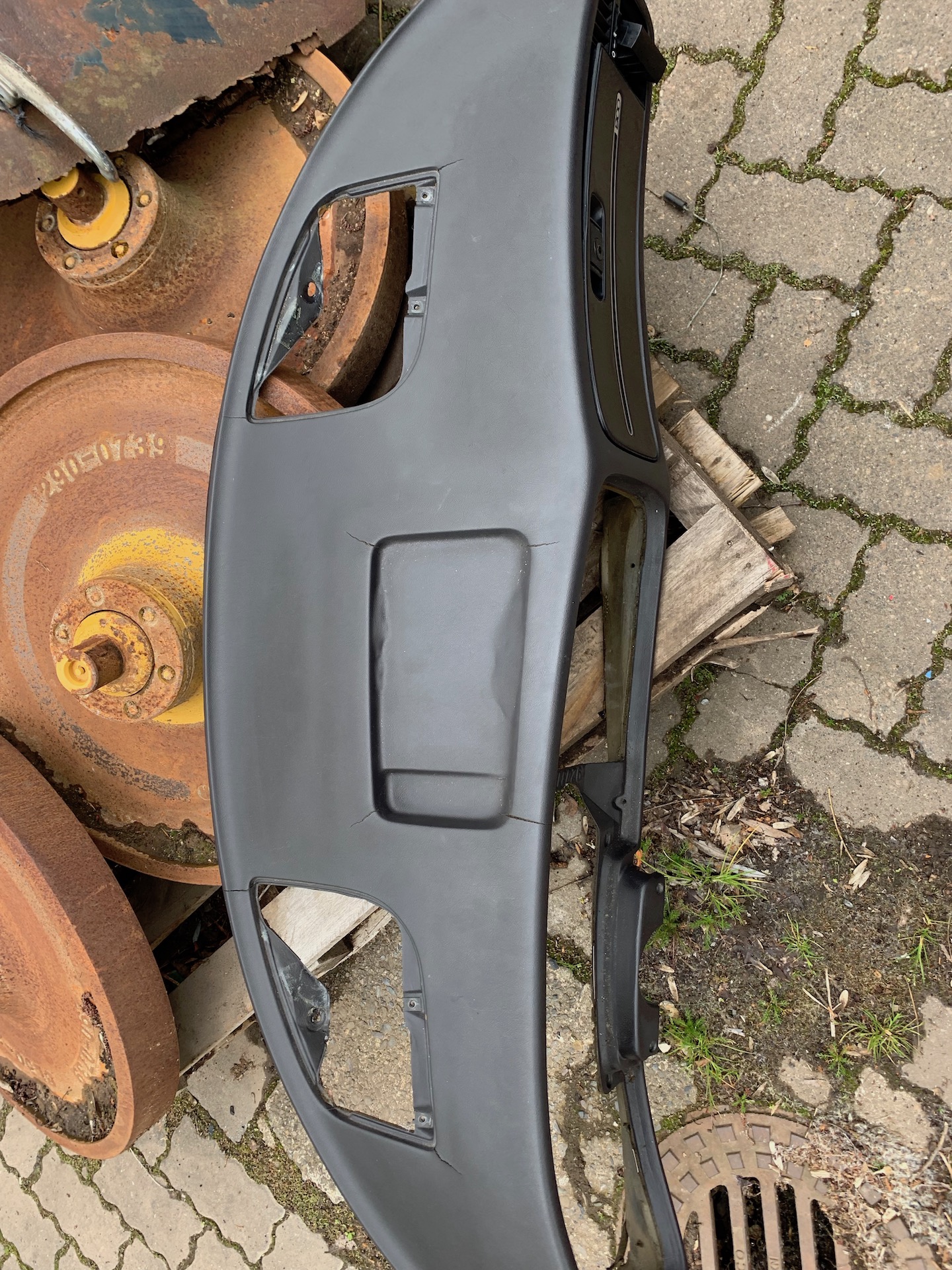

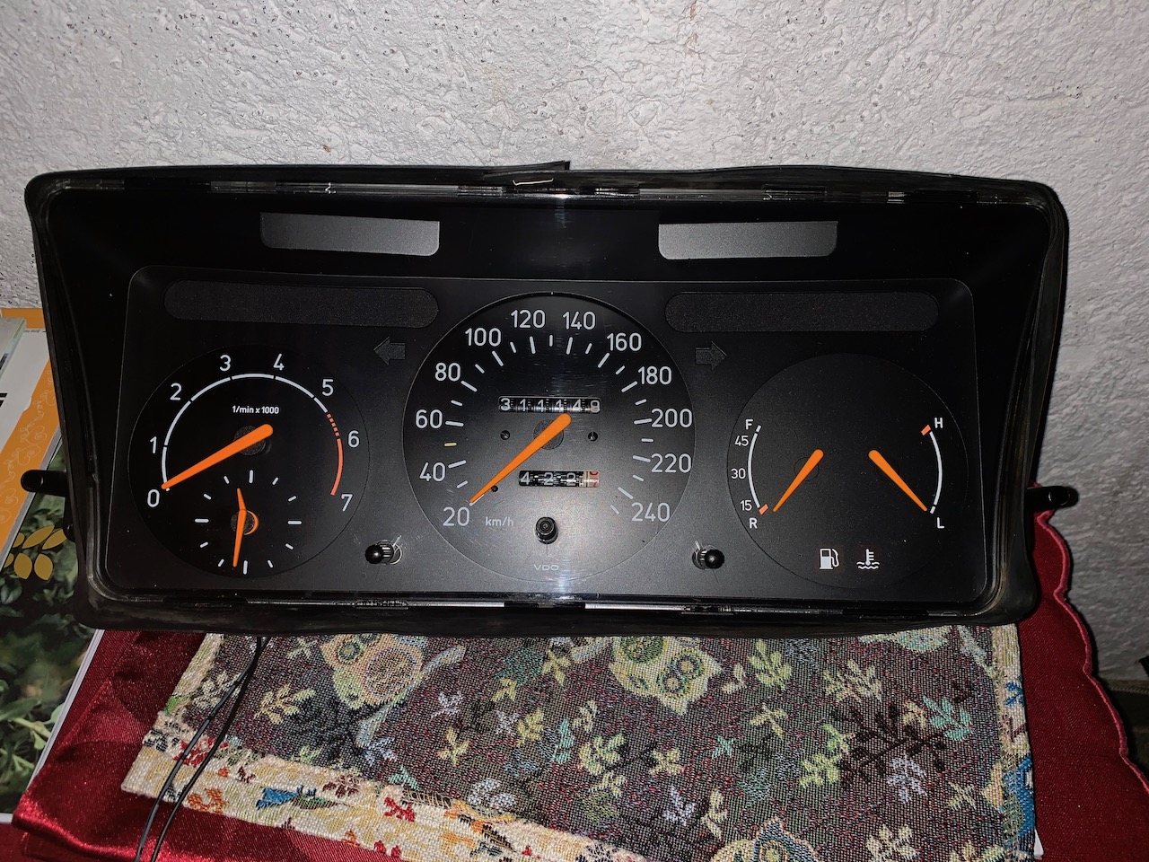

Außerdem hab ich von einem Bekannten ein neues Armaturenbrett ergattern können. Nix für Original-Fetischisten, da es die alte Ausführung ist, aber war mir nach kurzem Überlegen egal. Hab ja eh schon den Einsatz und den Handschuhfachdeckel vom MY 91 (mit Chrom) in den 92er eingebaut. Von daher kam es jetzt darauf auch nicht mehr an. Hauptsache rissfrei :smile:. Und wenn man eh schon mal in der Nähe schraubt, dann kann man ja auch gleich die kaputten Kondensatoren der Uhr wechseln und die Zeiger mit RAL 2007 neu einfärben :tongue:

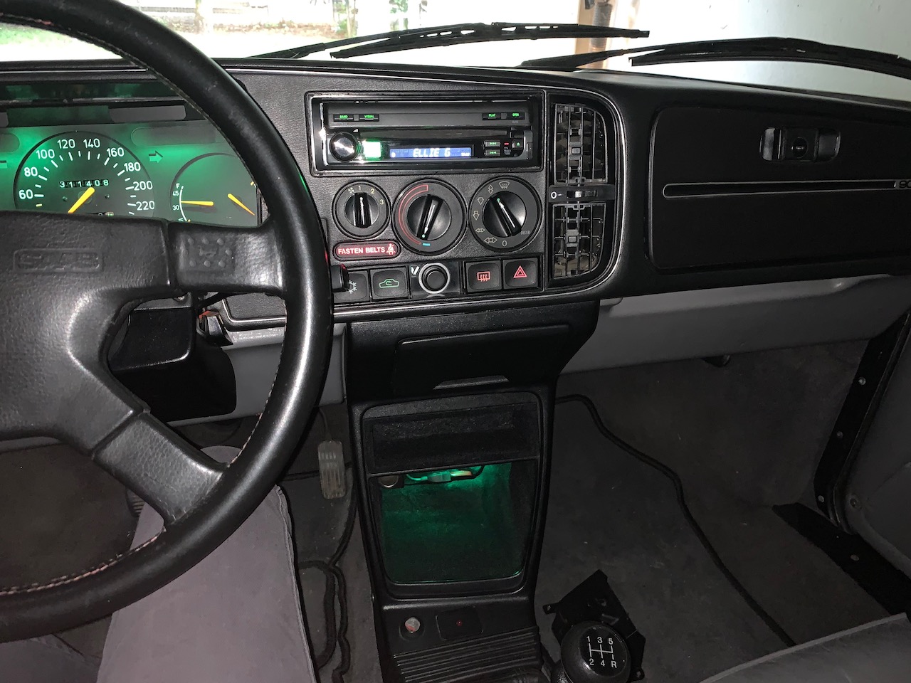

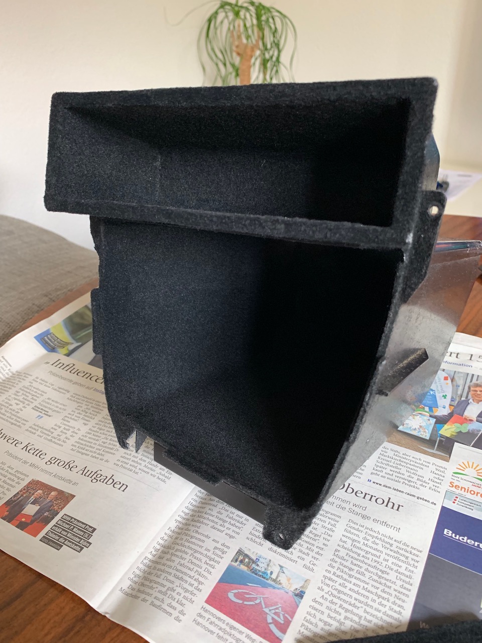

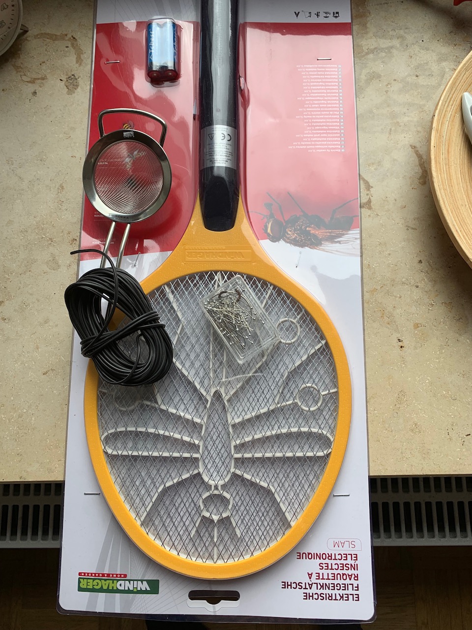

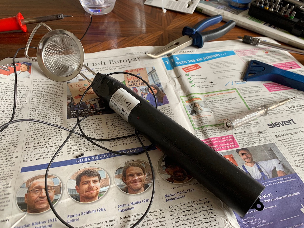

Und weiter geht's. Nachdem die ZV ja nun wieder läuft (der Schalter war es), habe ich mich mal den Ablagefächern gewidmet. Die waren etwas abgegriffen. Also Beflockungsmaterial besorgt und ein Beflockungsgerät aus einer Elektro-Fliegenklatsche gebaut. Wie man das macht, kann man sich hier anschauen:
http://www.bahn87.de/Gras-Master

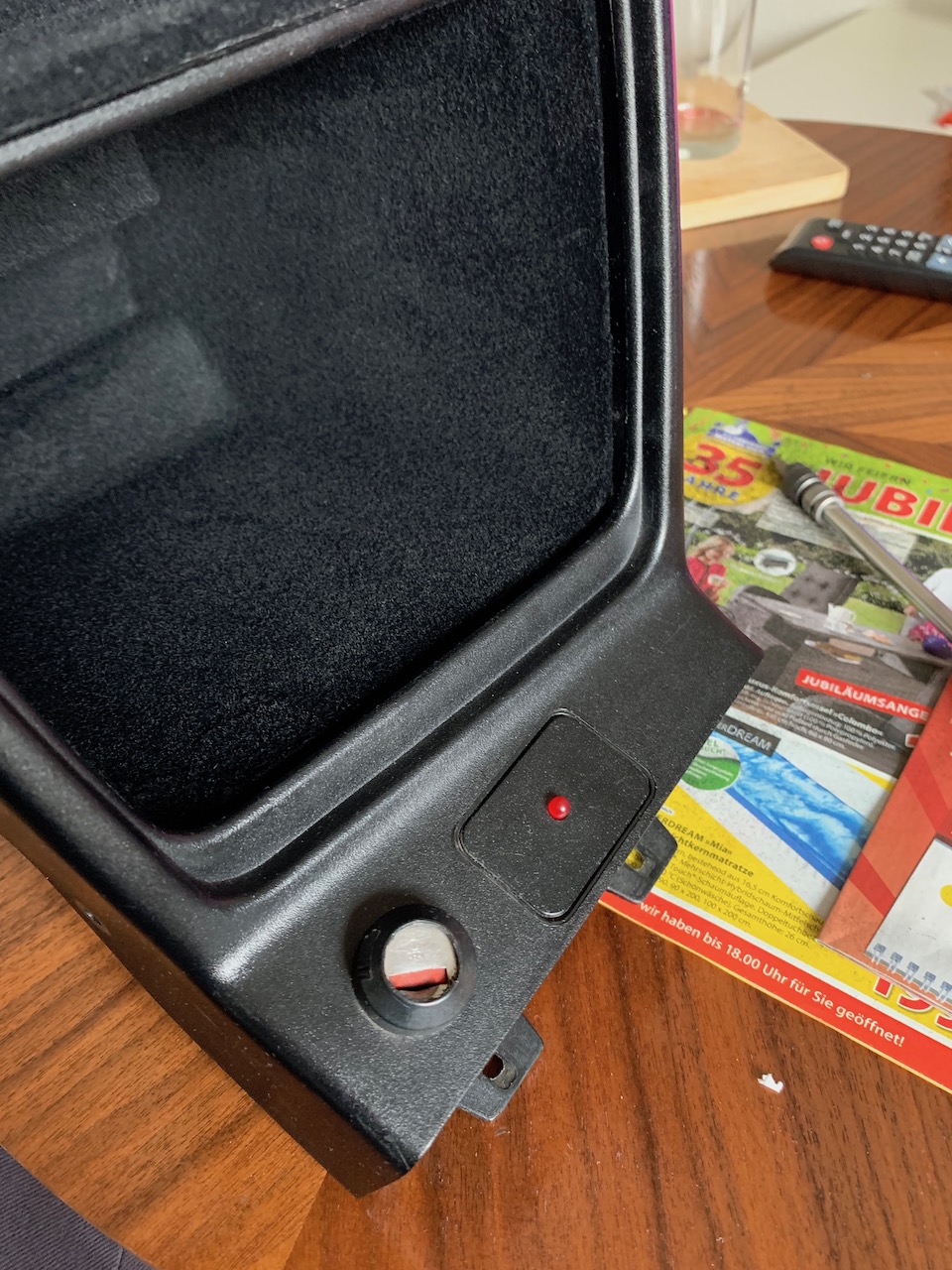

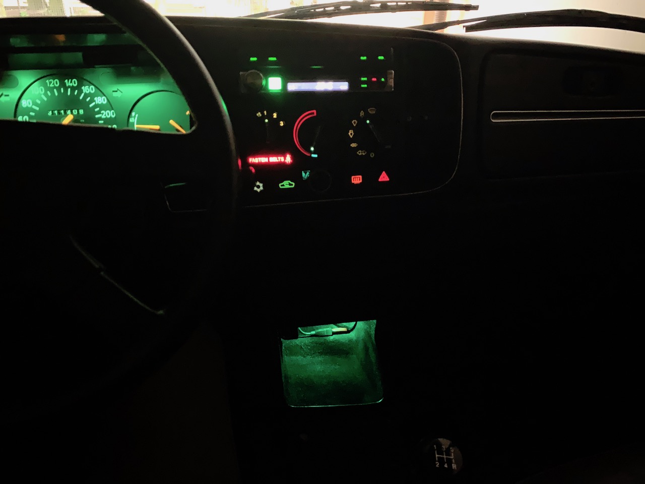

Funktioniert ziemlich gut. Dann noch die 12V Steckdose etwas professioneller verbaut und ne grüne LED. Dafür habe ich mir ne Fassung geholt (https://www.amazon.de/gp/product/B018GYM5RC/ref=ppx_yo_dt_b_asin_title_o00_s00?ie=UTF8&psc=1). Ich hatte das Fach schon vorher beleuchtet und die Steckdose verbaut. Das war aber eher ein Provisorium.
Jetzt ist das Ganze etwas versteckt. Vor die LED-Leuchte habe ich noch ein Stück Plastik mit Sekundenkleber befestigt (ebenfalls beflockt). Das Licht der LED strahl dann nicht so raus. Also ich finde es ganz nett...
