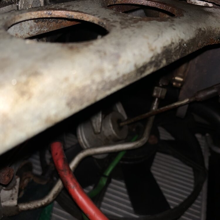

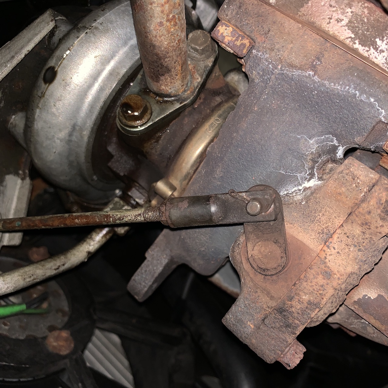

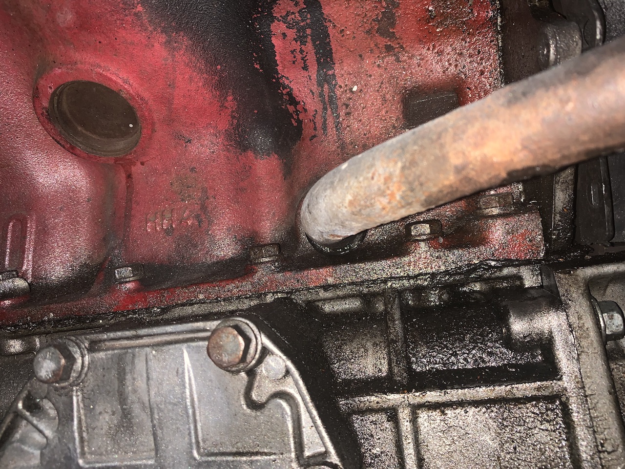

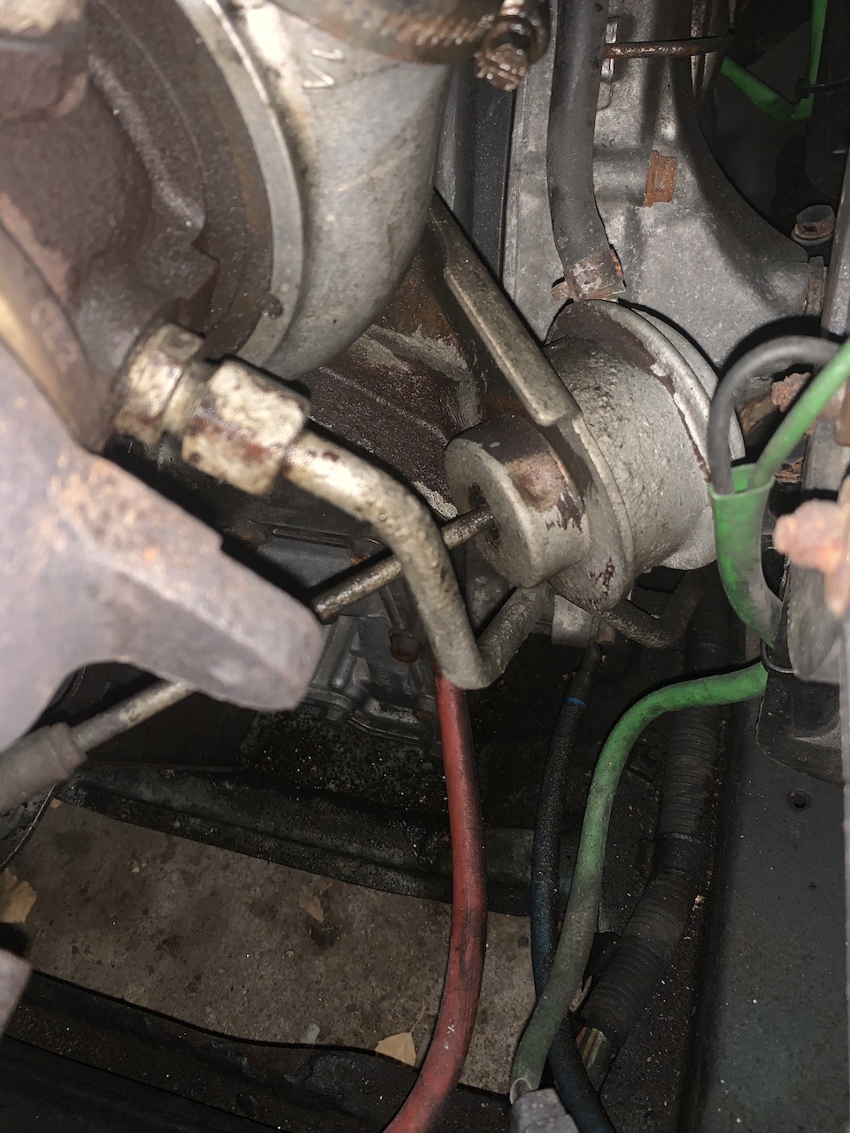

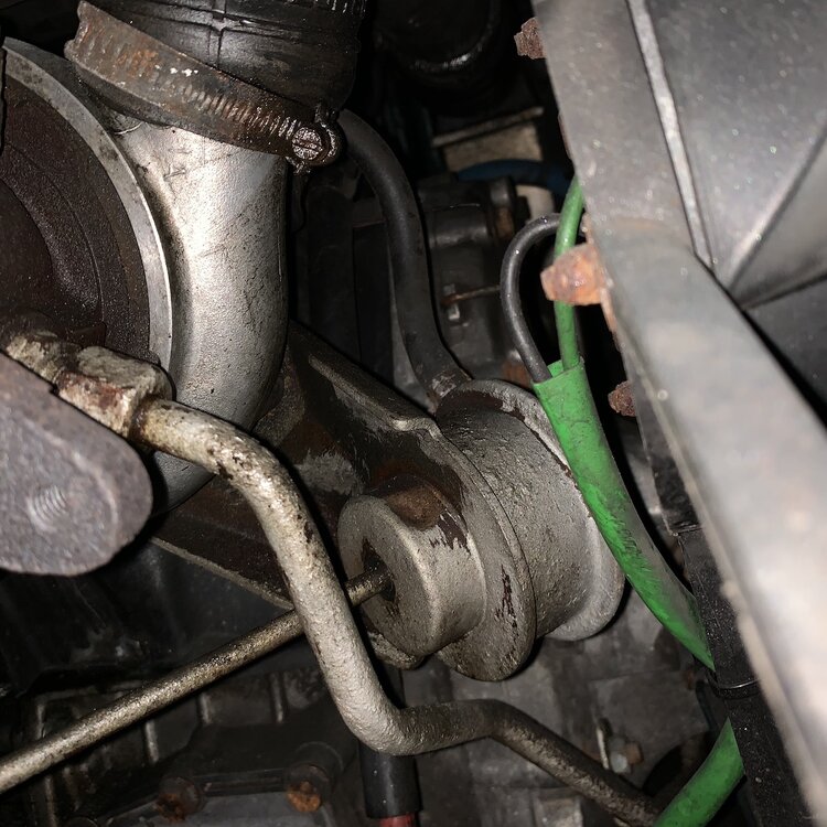

Seit einiger Zeit habe ich etwas Wasser- und Ölverlust im Bereich Turbolader. Da ist natürlich die Frage, woran liegt es? Im Verbrauch von Öl und Wasser macht es sich eigentlich kaum bemerkbar. Aber natürlich siehts im Bereich um den Turbo saumäßig aus und bevor da mal was richtig kaputt geht will ich mal lieber ran. Anschlüsse von Wasser und Ölleitungen habe ich vor einiger Zeit schon einmal nachgezogen auch mal die Dichtungen vom Ölrücklaufrohr und der Wasserleitung die oben auf´m Turbo sitzt (Zulauf??) getauscht und dann alles mal sauber gemacht. Der gewünschte Effekt blieb leider aus. Vielleicht hat jemand von euch ne Idee, wo ich anfangen könnte?
Klar, ich kann jetzt den Turbo überholen lassen, alle möglichen Schläuche inkl. denen für den Turbo kaufen, alle möglichen Leitungen tauschen... Aber dann sind mit muss 1000 oder mehr weg. Bin also für einen Ansatz dankbar

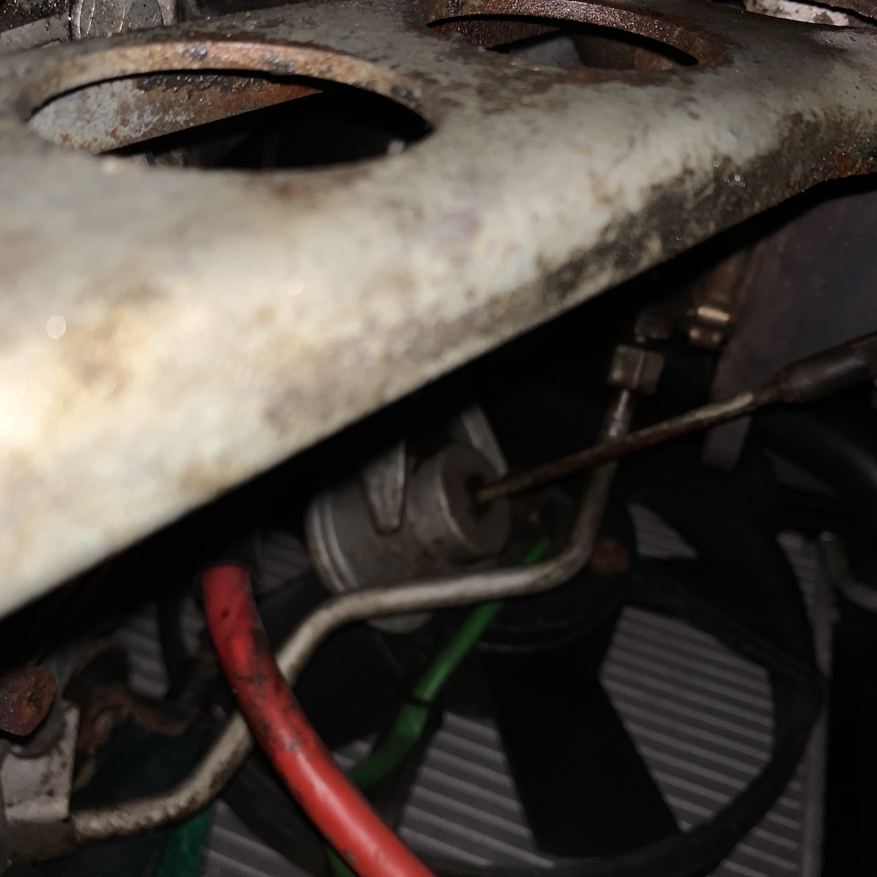

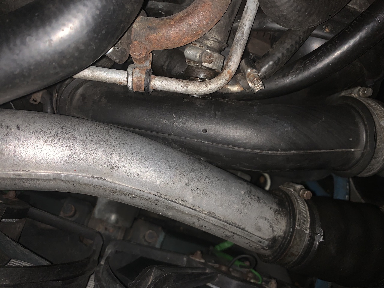

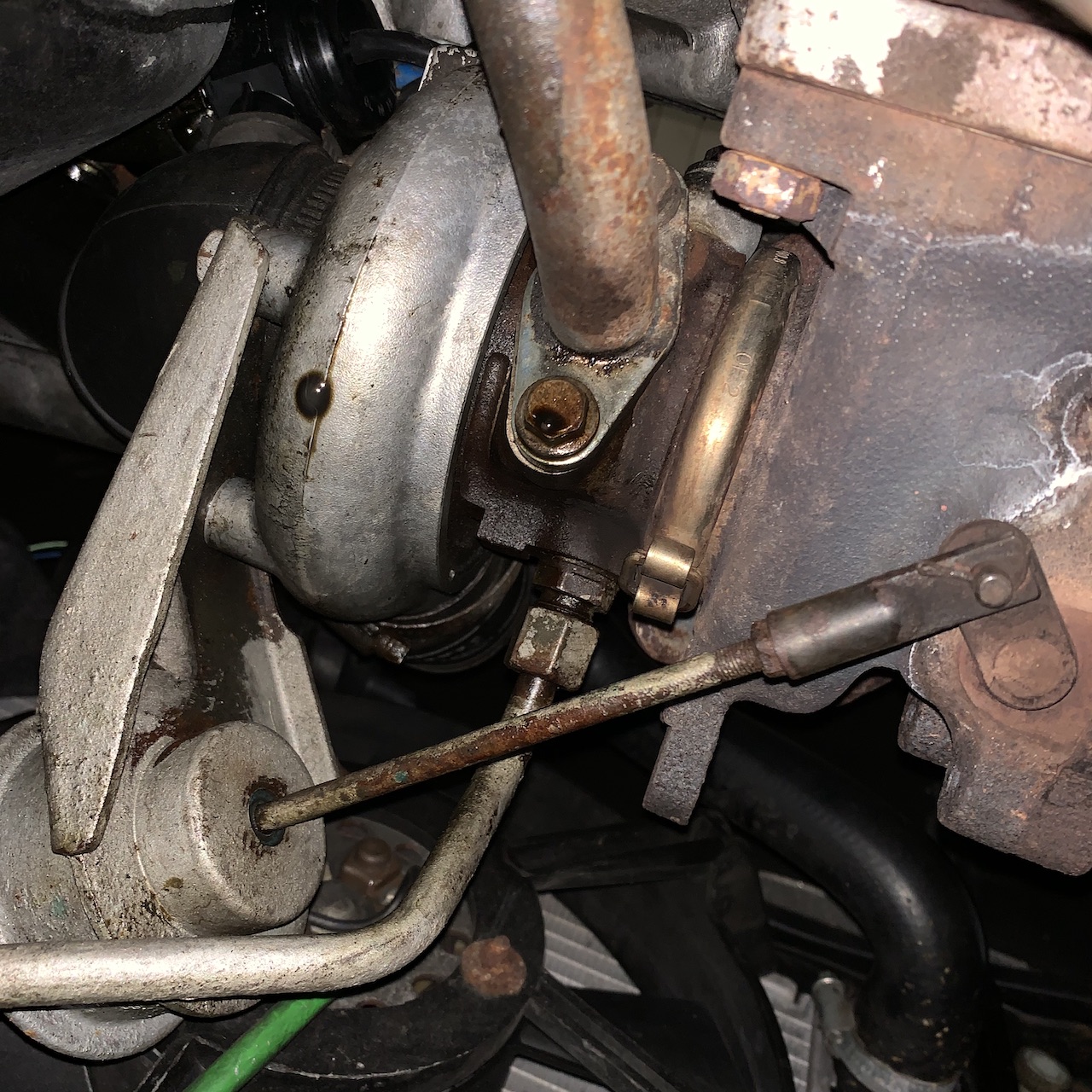

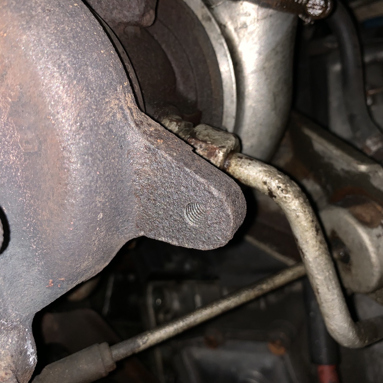

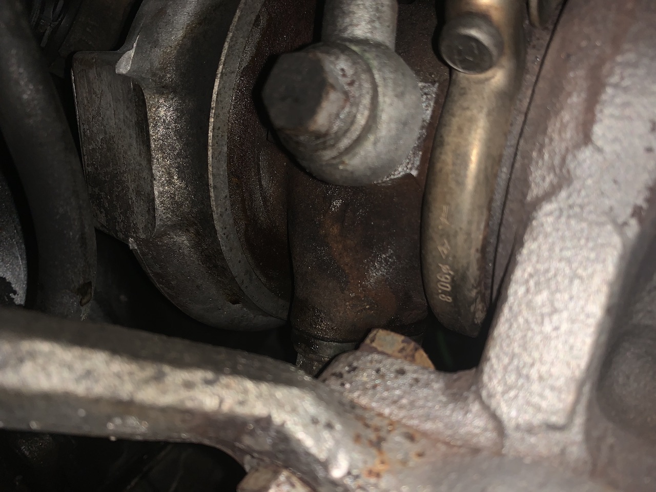

Ich hab mal ein paar Fotos gemacht - vielleicht hat ja jemand ne Idee
Ich kenne mich jetzt mit dem Fahrzeug mal so gar nicht aus. Aber für mich sieht das aus als käme das von oben, und tropft dann da unten drauf. Vielleicht ein Froststopfen oder so?
Froststopfen hab ich da keinen gesehen. Dann bliebe für mich der in Bild 5728 zu sehende Luftanschluss (dann wäre es der Turbo selbst der dort kräftig ölt?) oder aber der Ölzulauf. Der sitzt zumindest höher als der Ablauf, der ne´n Öltropfen an der Verschraubung hat
Sitzt die Schlauchschelle eigentlich richtig? Sieht nicht so aus...
Unabhängig davon sollte da nicht soviel Öl rauskommen. Eigentlich gar keins. Infrage kommt doch eigentlich nur Ölzu- und Rücklauf. Wenn die Hohlschraube rausgeht, Dichtflächen saubermachen und mit Aluunterlegscheiben statt der Kupferscheiben wieder anziehen. Oder russisch: von außen mit Dichtpampe abdichten. :biggrin:
Danke Sven, ich werde die Schelle dort mal richtig draufsetzen und dann gleich mal gucken, ob das Öl da raus kommt oder nur von der Ölleitung kommt. Den Zulauf werde ich dann auch mal gleich mit neuen Scheiben abdichten.
Manchmal ist auch diese Metall-Ölzuleitung zum Turbolader gerissen.
Ok, danke Erik. Ich werde die vielleicht einfach mal prophylaktisch tauschen. Aber es scheint nicht nur Öl zu sein. Da scheint auch irgendwo am Turbo Kühlwasser zu entweichen. Ich hab ein paar Tropfen direkt unterm Turbo entdeckt als er neulich im Stand lief. Hab den Anschluss, der unten parallel zum Kühler langführt, nachgezogen. Es scheint jetzt besser... aber ich glaub das entweicht nich irgendwo was. Immer doof diese Lecksuche...
Kann natürlich auch der Schlauch punktiert sein, minimal durch. Löchlein, kleiner Riss. Genau untersuchen. Schelle alt und zieht nicht mehr gescheit an.
Sind noch die Original-Schläuche verbaut?
Falls ja, ggf. wäre es sinnvoll den Schlauch zu erneuern. Bin jetzt nicht sicher, ob es die bei Skandix & Co. noch neu einzeln gibt. Ansonsten do88.se - da gibt es Komplett-Sets in Silikon (schwarz, rot oder blau).
Ja, weitestgehend originale Schläuche. Außer der obere zum Kühler. Der ist recht neu. Werde mir die Dinger mal ansehen.
