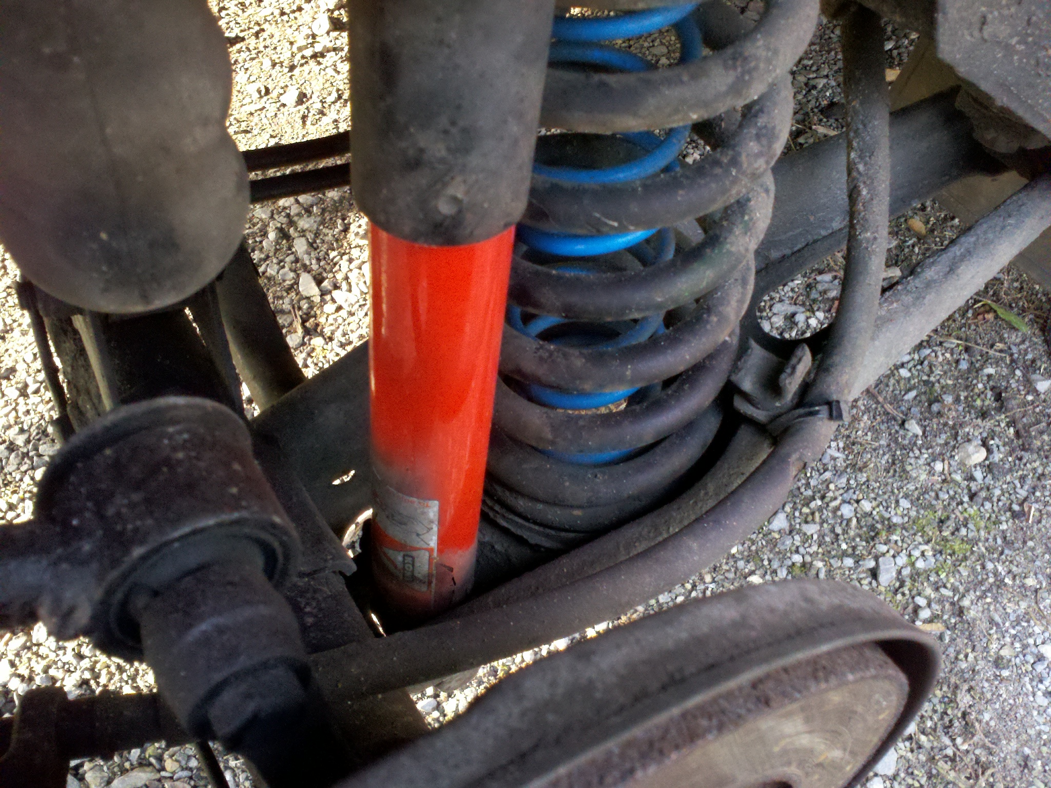

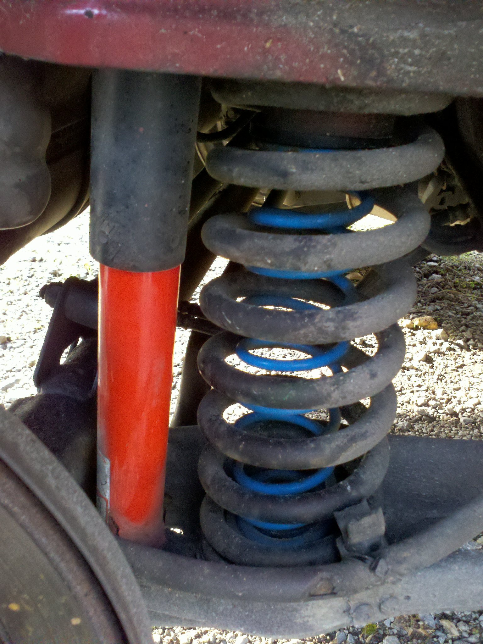

was ist das?
siehe abbildung. rote konis - soweit so gut. die schwarzen federn sehen aus wie saab-federn halt so aussehen, aber was sind die blauen fuer welche? zusatzfedern zur verstaerkung? habe ich zumindest mal gehoert, das es sowas gibt. wie duerfte es um die eintragungspflicht solcher teile, auch der roten konis, stehen?

Waren in einem 900 t 8V auch mit den roten Konis verbaut....
Das sind Zusatzfedern, gibt es z.B. von MAD. Sind als Verstärkung gedacht, damit die Kiste z.B. bei Anhängerbetrieb hinten nicht zu sehr in die Knie geht.

Naja. Warum sollen die nix bringen?
Ist doch ne Feder, oder. Summiert sich, auch wenn die für sich nicht viel drücken mag. Federkraft geht hoch.

Ja. Im Prinzip muss doch jede nur rd. 50 kg (schon mit gedachtem Hebel) kompensieren. Das ist doch für so eine Feder fast nix.

Ich habe für den 901 ein Teilegutachten "Über Niveaufedern der Hinterachsfederung" (RW-TÜV) vom holländischen Hersteller M.A.D. Hulpveren B.V., das ich zur Eintragung 2012 vorgelegt habe.
Wenn du eine ABE hast, um so besser, die stammt dann aber wohl von einem anderen Anbieter.
Zur anderen Frage: Rote Konis sind eintragunsfrei, gelten als Ersatzteile.
die roten konis bleiben wohl eh nicht drin, aber beruhigend zu wissen, dass man nicht fuer jedes teil gleich wieder irgendein papier braucht. wobei ich fuer die blauen mad-zusatzfedern schnell zum ziel gekommen bin.
der mad- Vertrieb Josef Bense schickte mir umgehend das teilegutachten ueber niveaufedern zur verstaerkung der hinterachsfedern zu. perfekt, vielen dank fuer den tipp und fuer alle weiteren anregungen.
