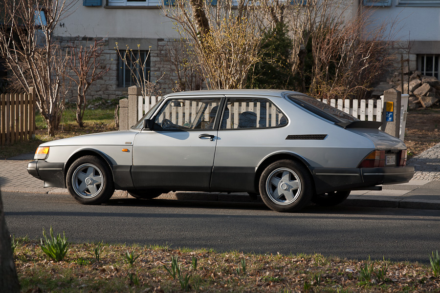

Auf einem 16S montiert, kann die Felge z.B. so aussehen:
IMG_7477.jpg.45ca10e36c8f07b09e61d4a6cebfe45c.jpg IMG_7478.jpg.2b025f5b1235240346dd42495a16e1c0.jpg IMG_7486.thumb.jpg.e3d76e013e20087e4f04c271d4e7e3b4.jpg
Sehen doch gut aus, kannst du gerne so lassen...
Immer schön putzen
Und echt zeitgemäß, welliger Kunststoff ist das Blech von morgen...
Ist ein altes Bild, den Wagen gibt es nicht mehr. Und mein "neuer" 900er ist ein nackter 16V Turbo Mj. 84 ohne Schürzen, da passen die Five Spokes optisch nicht so dran.

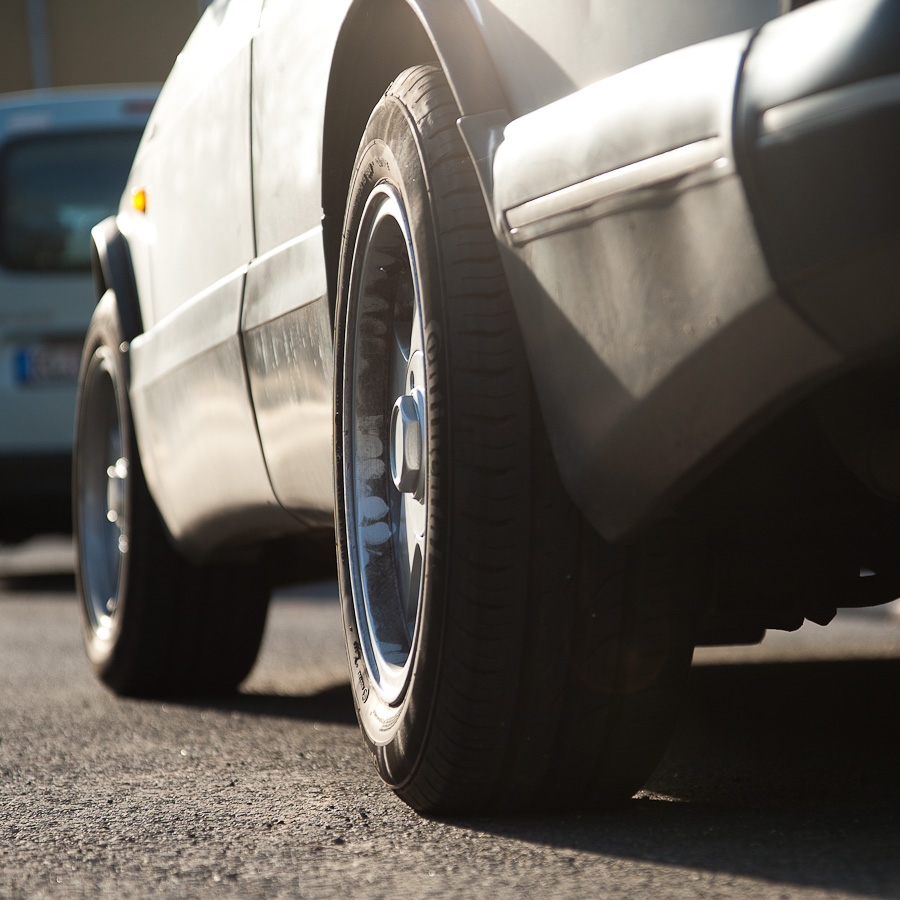

Was spricht gegen die Bereifung 205/50 in 16" auf den Superaeros?
z.Z. fahre ich 195/50 15, ich finde es in der "Ausbaustufe" am 16S mittlerweile etwas schwammig
Die Räder in 16" liegen ja hier
Ich will es halt mal wissen, es lästern auch Viele über 215 in 17" beim 2er, ich kann das gar nicht bestätigen!
Das ist kein Reifenproblem.
Gelenke und Buchsen in Ordnung bringen und dann
alle Parameter des Fahrwerks korrekt einstellen.
Damit ist diese Baustelle vorläufig geschlossen.
Technisch sind meine Saabs sicher am Ball:rolleyes:
Wienern überlasse ich anderen.
Btw, seit heute 205/50 16W.
Ich mag es!
Ich habe zwar die Federwegsbegrenzer in der Garage, aber bei meinem schrappt da nichts.
Bahn nett geradeaus mit 240, und Kurven machen wieder echt Laune, und gehen adäquat zur Leistung.
Schmierte halt beim Einbremsen gern zu früh geradeaus, beim Rausbeschleunigen war mir der Hang nach geradeaus vorher doch ein wenig zu extrem.
Weiße Steifen im 5. auf der Bahn quittiert er auch nicht mehr durch einen Seitwärtskick
Alles in Allem, seit dem Umbau, er bringt es jetzt auch endlich auf die Straße
Und mit 50 darf ich sagen, es steht dem 16 S auch ausgesprochen gut.
Anschlagen HA werde ich im Auge behalten
Für mich schlüssig, technisch und optisch:top:

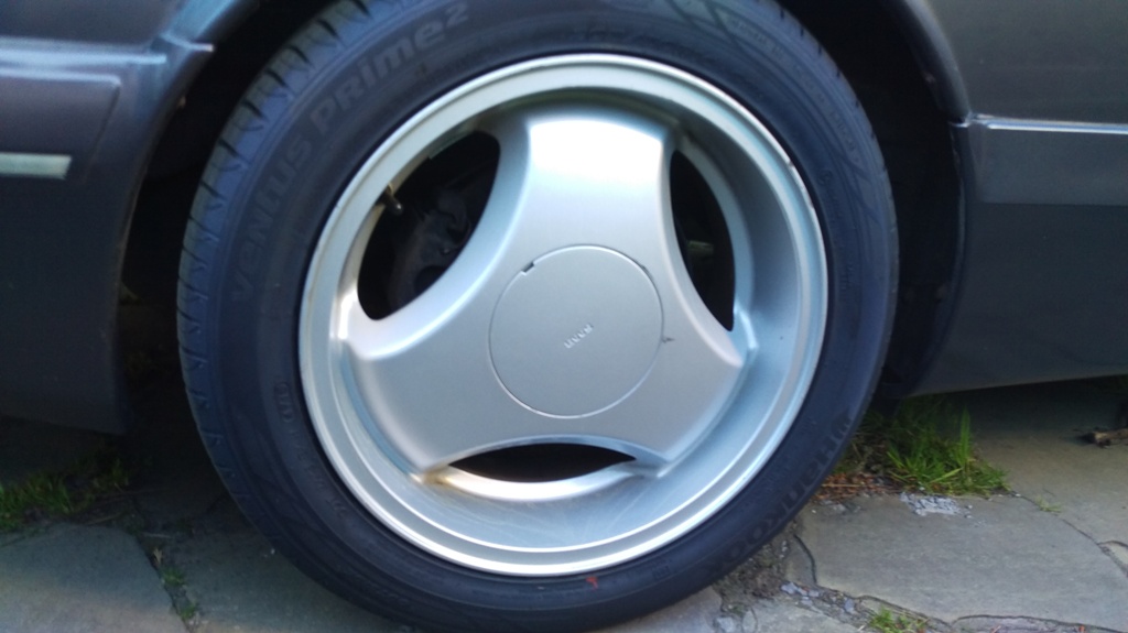

Am Rande, die Felgen waren top, die Deckel jedoch fast gänzlich beige.
Die Deckel der Softspoke passen.
Der Farbton in dem ich die damals gelackt habe zu 99,75%.
Bearbeitet von bantansai
Fordfarbton.thumb.jpg.28185abc652eae6ad5c277b85556e977.jpg Zum Farbton, noch Fragen? dies ist ein Bild mit Felgen 97 und Deckeln zu einer Felge von mir gelackt aus dem letzten Jahr:
Ford passt, allen Unkenrufen zum Trotz.
205 auch:cool:
Morgen semmel ich mal meine Fahrstrecke, kurvenreiche Landstraße, BAB, knackige Ausfahrt, weiter Landstrasse.
Eindruck seit gestern, so schlecht kann das nicht sein.
Ford passt heißt, die Farbe/der Farbton fürs Felgensilber ist von Ford? Ich steh wie üblich auf der Leitung ... :redface:
Baumarkt-"Felgensilber" passt auch...
Ist sicher nicht 2-K und in 2 Schicht!
Ansonsten mag es passen.
Auf dem Bild wird zumindest eine Behauptung visuell für Jeden einschätzbar.
Ford kristallsilber und natürlich wie die Originalfelge klar ablackiert.
