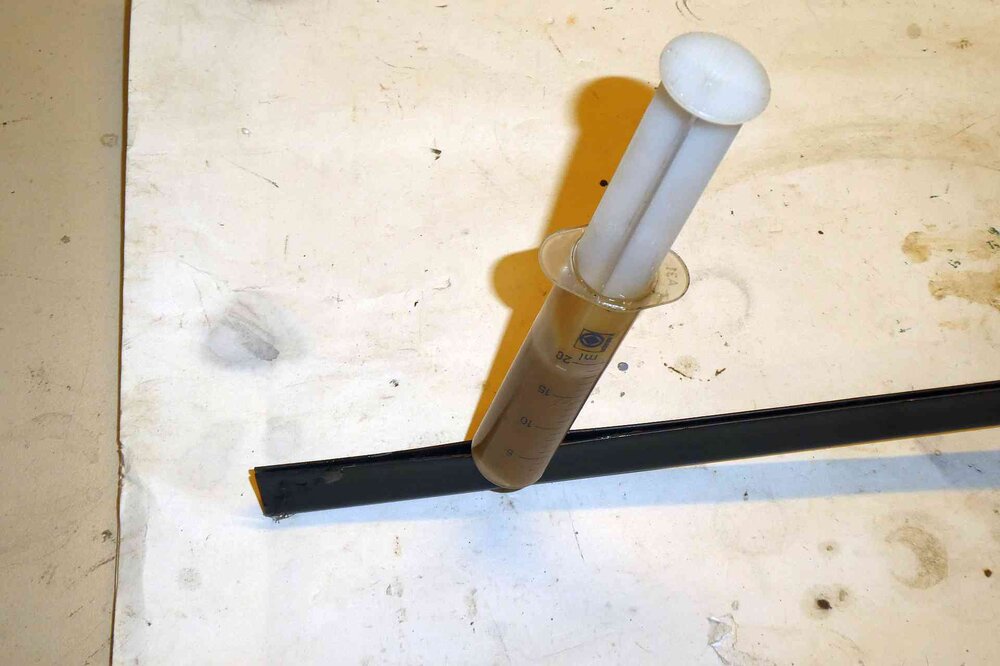

FluidFilm GEL ist sehr gut geeignet.

Neue Leisten haben bereits eine Fettfüllung aber etwas mehr schadet nicht.
Es genügt das FF-Gel mit einer Spachtel über den Rand zu streichen,
das Fett verteilt sich bei der Montage von alleine.

Ich bin ein großer Freund von Mike Sanders Korrosionschutzfett.
Habe bei meinem 99 GLE die Radläufe damit satt eingestrichen und dann die Leisten vorsichtig aufgeschoben. Da das Fett bei sommerlichen Temperaturen wandert, halte ich das für einen nahzu optimalen Schutz.
....normale wagenschmiere (allzweckfett) tuts auch............

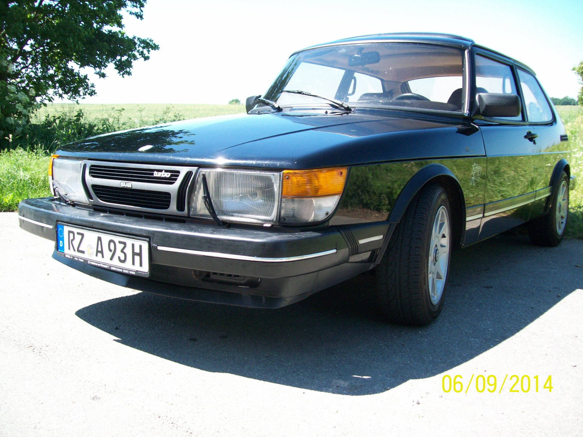

Tip: in ebay.uk mit wheel arch trims suchen.
Die ganz breiten in chrom habe dort mal in schwarz matt gepulvert erstanden. Sieht nicht soooo schlecht aus, ist aber noch nicht montiert.

billigchrom von skandix matt/schwarz lackiert, schmerzfrei an vier punkten verklebt, hält.
danach geflutet mit seilfett von
fertig.
So. Angekommen - wie immer unter 24 Stunden Versandzeit - keine Ahnung, wie Skandix das macht… Ach ja: ist ohne Fettpolster! Dafür jetzt symmetrisch. Noch was: ich montiere immer, nachdem ich Staucherfett in die Nut presse. Radhauskante wird vorher gereinigt, auf Wunden untersucht und mit einer dünnen Schicht Hammerite vorgepinselt. Danach jährlich etwas Fluidfilm zwischen Radlauf und Leiste (innen & außen). Abwischen. Fertig.
