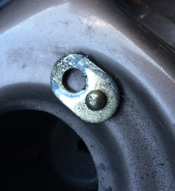

Allerdings habe ich ein Metallteil im Motorraum herumliegen sehen, unter dem Servobehälter in dem Bereich. Hat jemand zufällig eine Ahnung was das ist bzw. wo es hingehört?
ich glaub das hält die servopumpe
Könnte wohl passen vom Fundort her, schätze ich. Muss ich im Hellen morgen mal nachsehen.

kommt ne mutter dran, vielleicht findest du die ja auch noch :biggrin:
