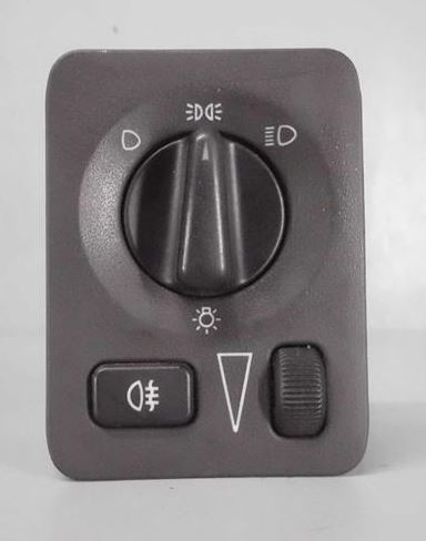

ich meine diesen:
Klar, sind das verschiedene Schalter-die stecken aber alle in einem Gehäuse.
Und dieses Gehäuse wird mit 2 Lampen beleuchtet. Sinnigerweise wieder mit anderen als im SID bzw in den anderen Schaltern

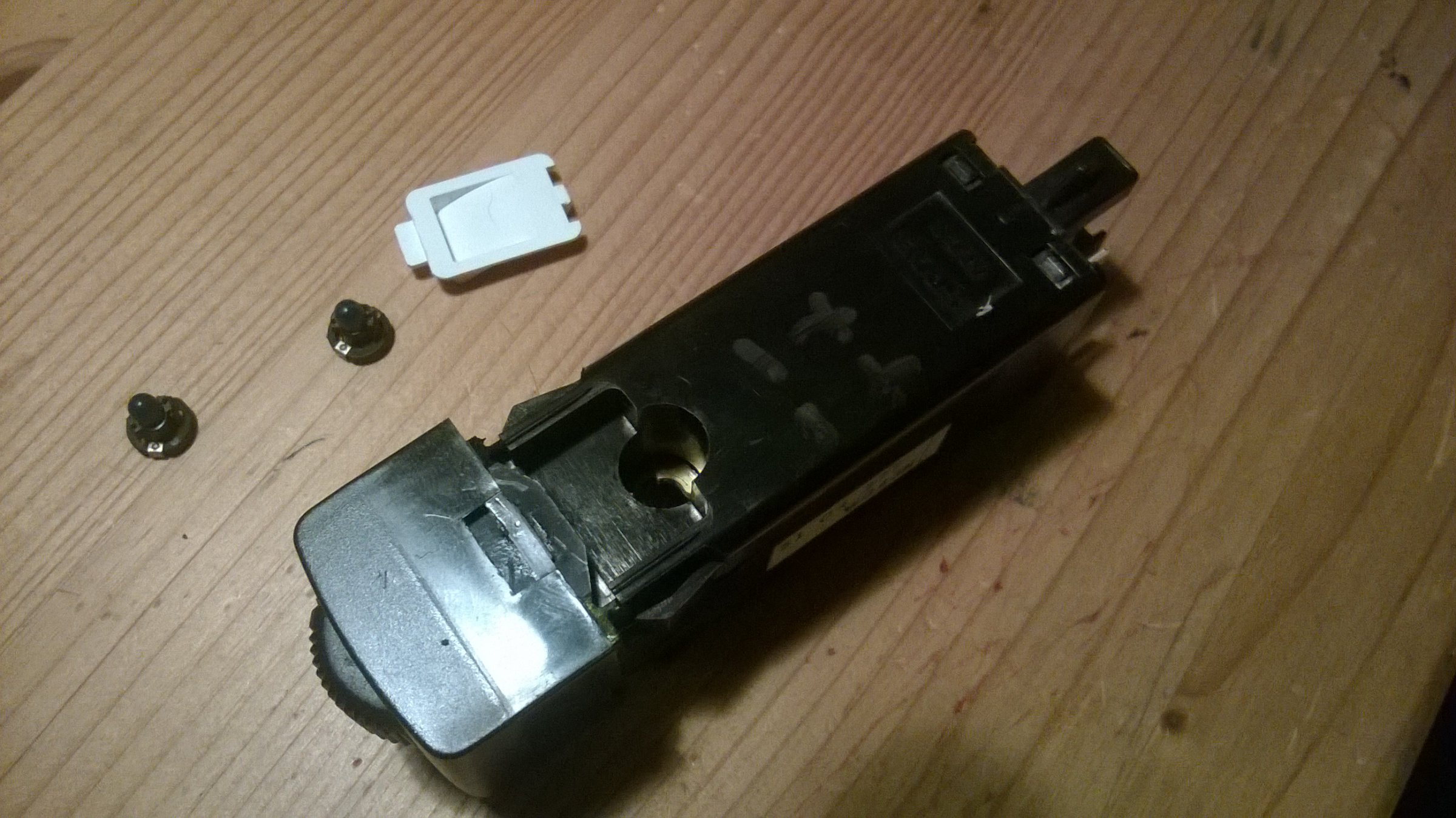

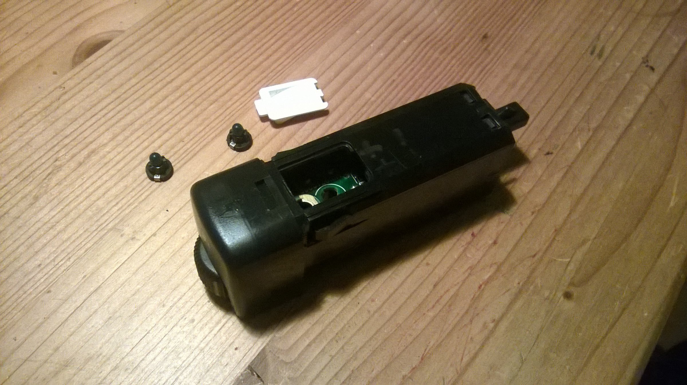

Da ich die gerade mal raus hatte. Es sind zwei bedrahtete Glühlämpchen in einem Kunststoffsockel. Ohne Löten austauschbar, wenn man denn Ersatz findet. Die Birnchen haben ein grünes Kondom an, ging bei diesen im Gegensatz zu den festgebackenen in den Sitzheizungsschaltern problemlos runter. Daten der Birnchen:
Durchmesser : 5mm (ohne Kondom)
Länge : 10mm
Strom bei 6V : 84mA
Strom bei 12V : 125mA
Strom bei 14V : 136mA

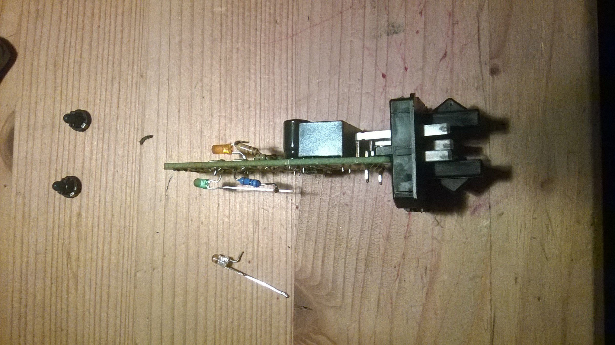

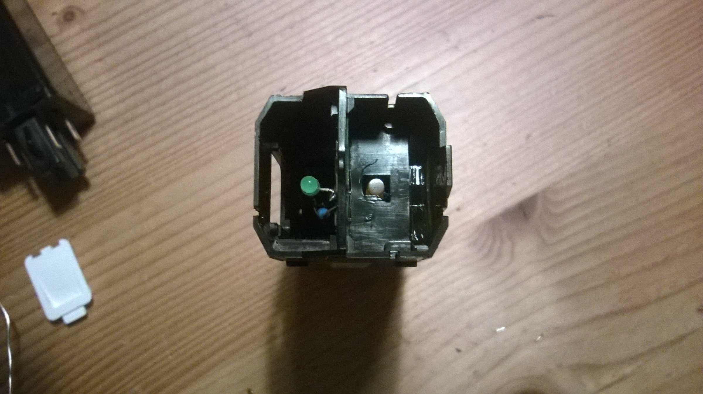

Habe vor kurzem auch etwas an der Beleuchtung "gebastelt". Zuerst nervte mich der dunkle Schalterblock für die Fensterheber. Nachdem ich die Preise für die Birnchen recht "sportlich" finde, habe ich dem Block einfach zwei helle LED's in Grün (525nm/6000mcd) verpasst. Die lagen noch herum und passen perfekt. Lichtfarbe, Helligkeit... Nun, es ist zwar nicht die Jahreszeit, aber die Sitzheizungsschalter waren auch dunkel... Der erste Versuch mit den gleichen LED's ging daneben. Die waren viel zu hell. Also gabe es für den Strich eine orangene LED (ist nicht original, sieht aber schön aus und bleibt deshalb) und daneben eine standard LED (565nm). Helligkeit passt, aber Farbe ist zu gelbstichig. Also muss ich bei Gelegenheit mal schauen, ob die üblichen Elektronikhändler was passendes Liefern können.
Ach ja: LED's habe ich direkt auf die Platine gelötet. Polung sah folgendermaßen aus: Unter der weißen Kappe ist Plus vorne und beim anderen Lämpchen hinten. Mechanisch musste ich die Abschattung (rundliches, schwarze Plastikteil im Inneren) mit einem Messer kürzen...

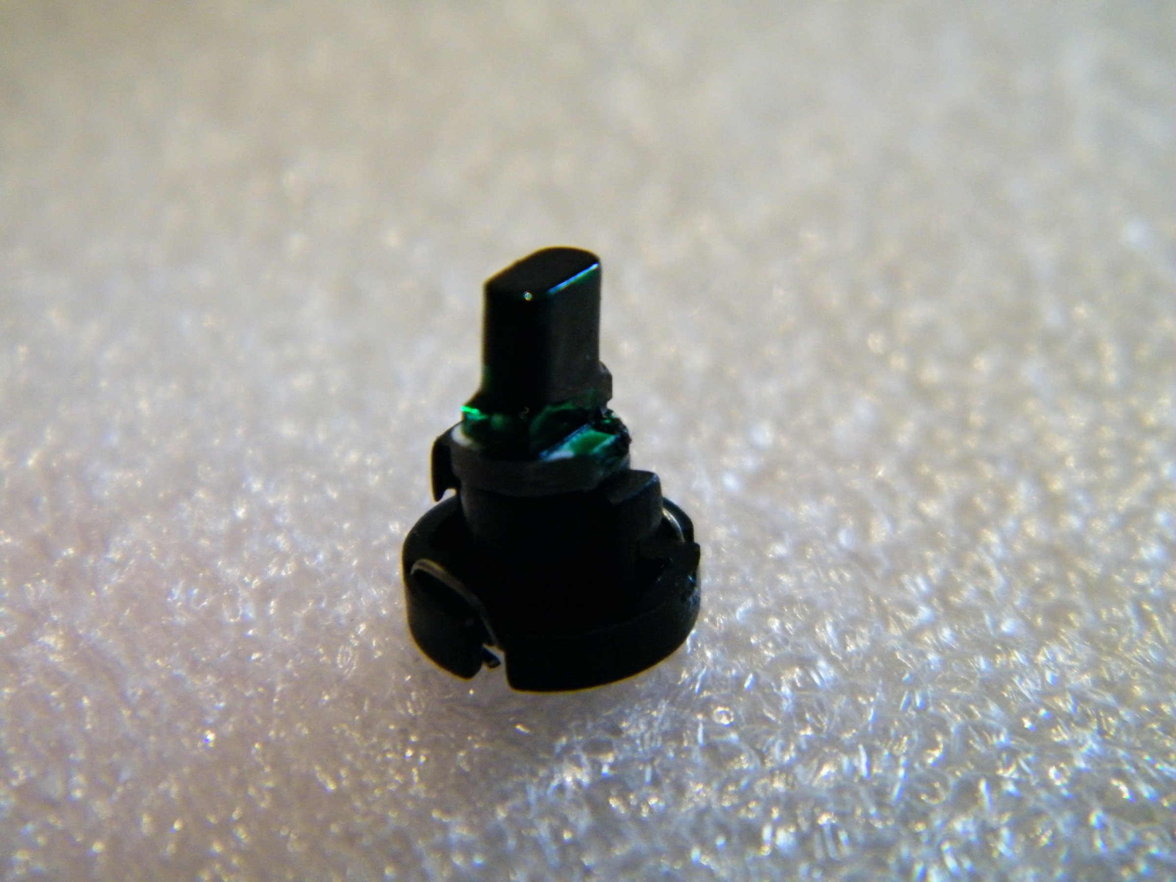

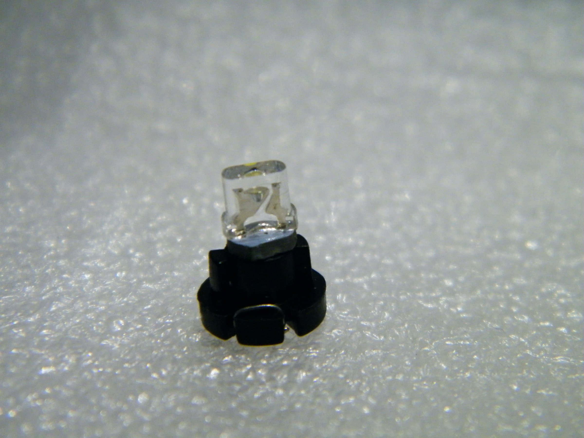

Ich hänge mich mal an diesen Thread um über meine Umrüstung zu berichten:
Es gibt mittlerweile eine ganze Anzahl von LEDs, die auch in den Saab Fassungen ausgeliefert werden und das zu einem Bruchteil dessen, was die Birnchen kosten würden.
Ich habe grüne LEDs bestellt, damit erspart man sich auch das Umbauen der grünen Überzieher, bzw. Tauchlack Bemalung.
Beide Verkäufer sitzen in Hongkong und lieferten die Ware innerhalb von 8-10 Tagen aus.

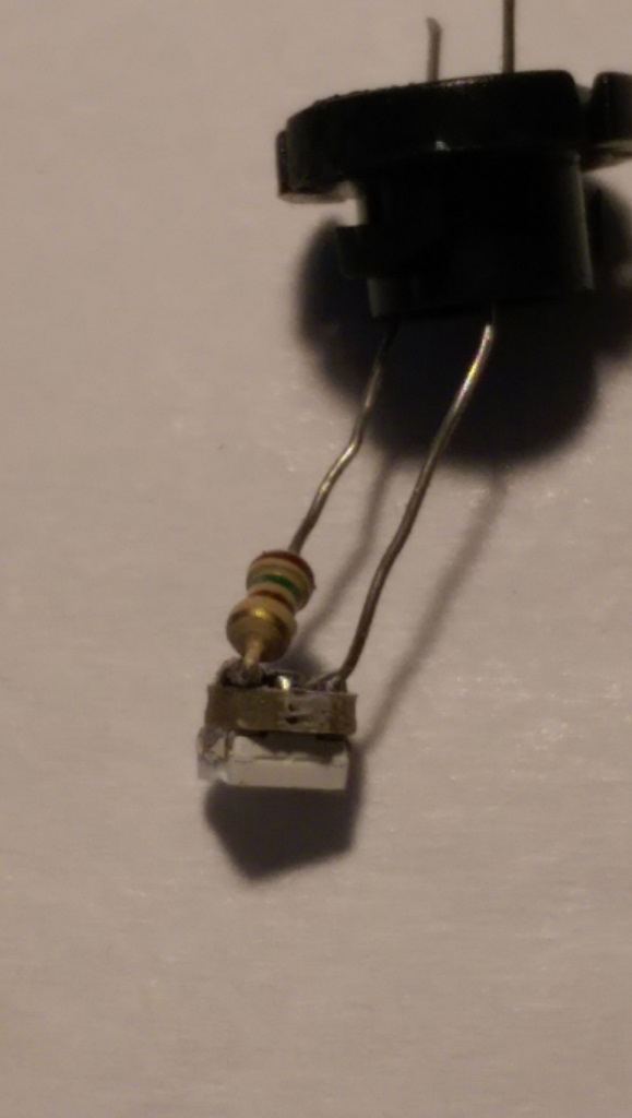

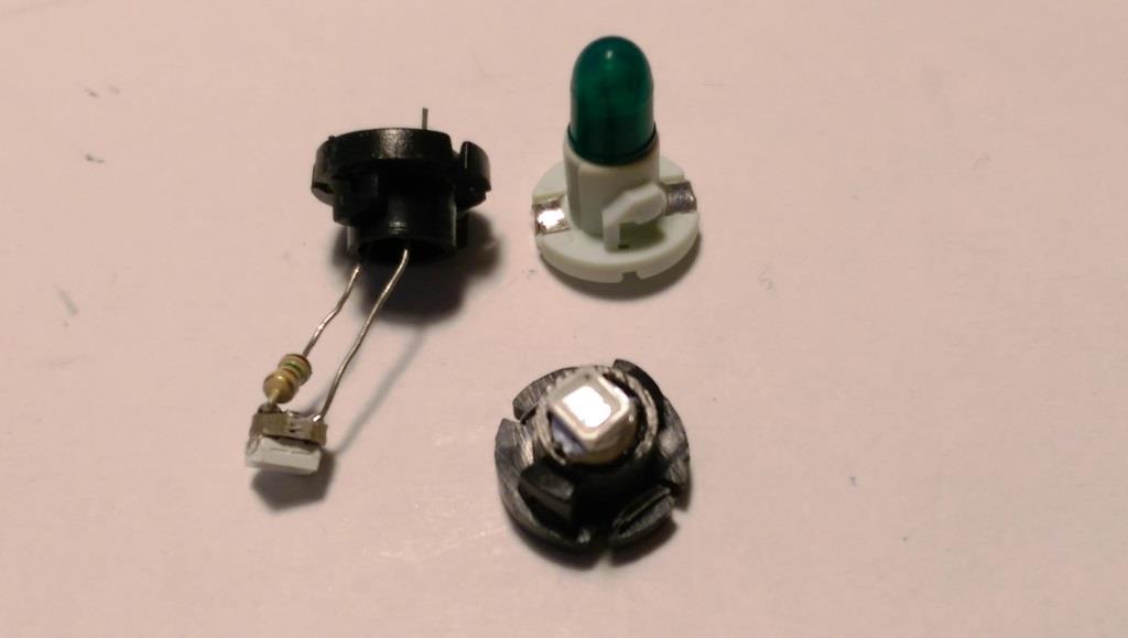

Ich wollte beim 2002 9-5er den Schalterblock der Fensterheber umrüsten (dort sind T4.2 verbaut welche gelötet sind und diese grünen Gummi-Überzieher verbaut haben). Die LEDs sind nicht gelötet, daher habe eine davon gleich auseinander genommen. Theoretisch könnte man diese LEDs nämlich mit dem angebauten Vorwiderstand in alle anderen T Fassungen verbauen.
Hier mal ein Vergleich der Fassungen (Grünes Birnchen, T4.2 LED und auseinander gefrickelte LED):
Ergebnis: Die LEDs leuchten wie erwartet grün!
  • Birnchen mit grünem Überzug:
  • LED T4.2 in grün:

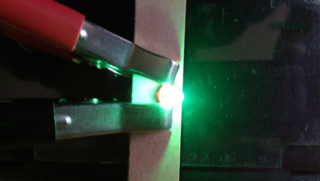

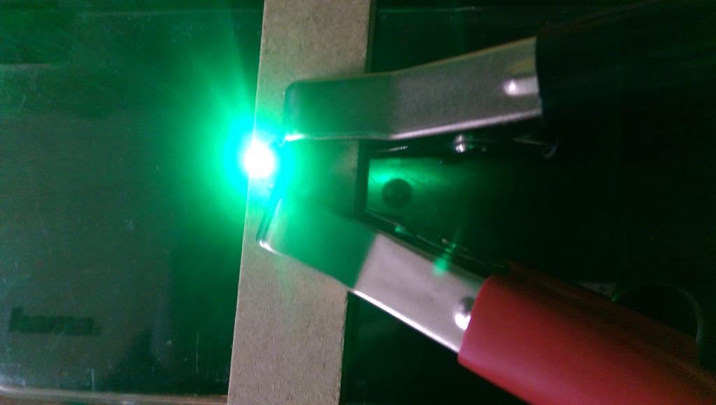

Man sieht schon, dass beim ersten Bild die direkte Umgebung noch hell beleuchtet wird, während beim zweiten Bild (LED) der grüne Lichtstrahl direkt in die Kamera leuchtet und die Umgebung dunkler ist. Im Schalterblock der Fensterheber passt das sehr gut, da die LEDs ja dort die Fensterheber-Symbole von unten anstrahlen. Sie sind geringfügig heller als die (alten) Birnchen, die wahrscheinlich schon etliche Jahre alt sind. Ich weiß aber nicht wie diese LEDs im SID aussehen würden, da dort ja auch die LCD Anzeige beleuchtet werden muss.
Noch mal ein Tipp zum Schluss: Ein kleiner Klecks Nagellack auf der Rückseite der Fassungen hilft bei der Ausrichtung der LEDs, sie funktionieren nämlich nur in einer Einbau Position.
Fotos vom Endergebnis spare ich mir, jeder hier weiß, wie ein beleuchteter Schalterblock am 9-5er aussieht und den Unterschied zwischen punktueller und flächiger Beleuchtung kriege ich mit der Handy-Kamera nicht dargestellt. Aber für 29Ct. pro LED mag das jeder selbst ausprobieren...:ciao:
Bearbeitet von kauftnix

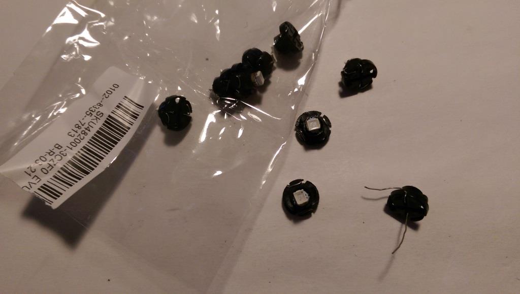

Ich hatte es mal mit anderen LEDs probiert. Die hier passen bei dem Schalter für die Sitzheizung.
Nachteil: sind weiß.
Müssen also umgefärbt werden-was aber nicht das Problem ist.

Hi Frank,
doch die T4,2 LED passen prima in die Fensterheber-Schalter. Im Gegensatz zu deinem Beispiel sind die aber sofort grün und man braucht sie nicht einfärben.
Dieses Gefrickel hab ich nur bei einer einzigen LED gemacht. Ich sehe das als Vorteil, so kann man sie auch in Fassungen bauen, wo die T4,2 nicht passen.
