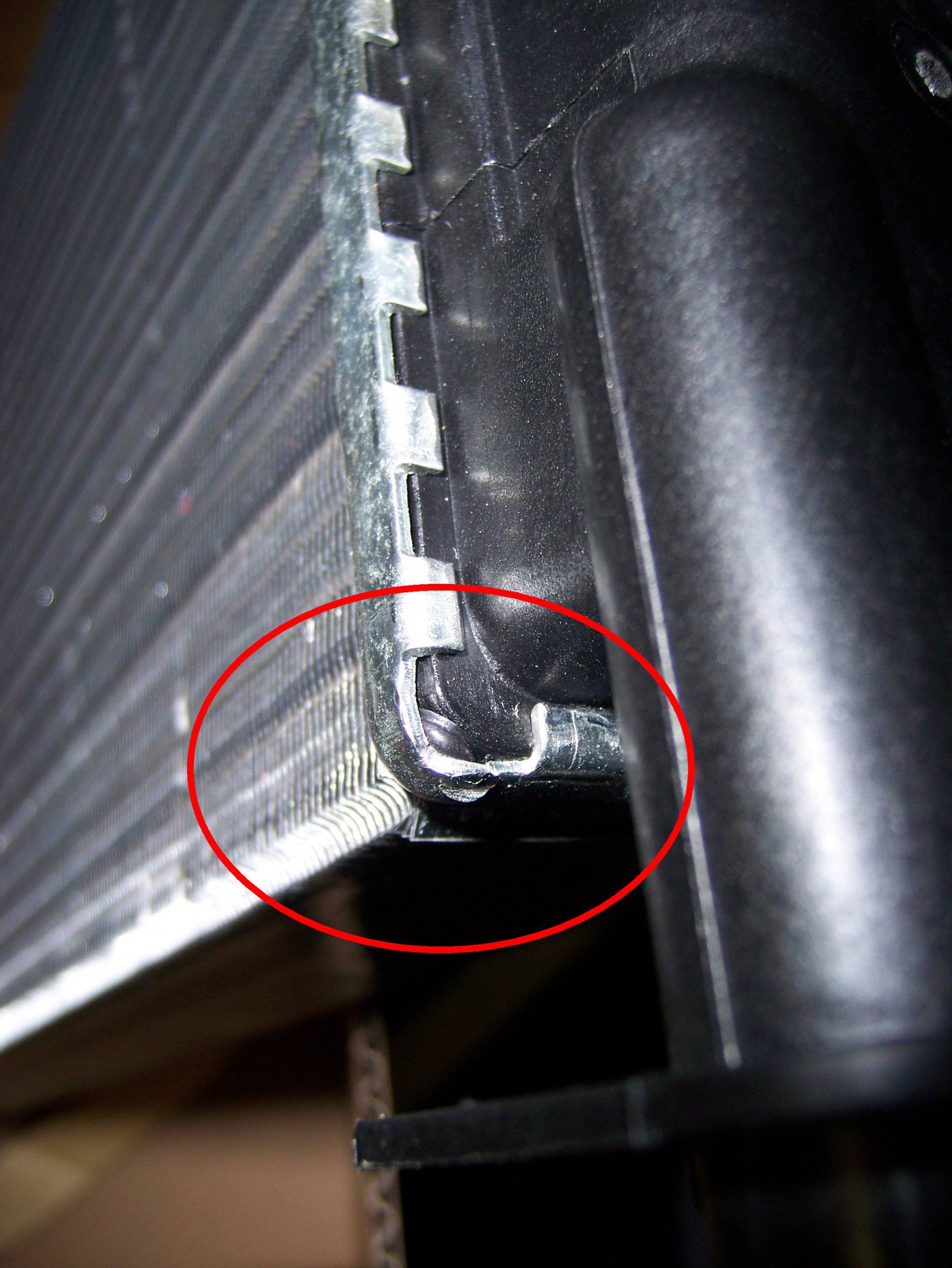

Ich habe das Problem auch bei meinen 9k. Nachdem ich vor 2 Jahren schon mal die ungute Erfahrung mit einem günstigen Ersatzteil gemacht hatte, das es wieder undicht wurde, habe ich letztens drauf geachtet, Marke zu kaufen (Hella/Behr)
Ich glaube aber es ist der gleiche Schrott wie die 20€-Teile nur mit nem anderen Aufkleber.
Heißt, der neulich ersetzte Wärmetauscher ist wieder (leicht) undicht, warm abgestellt beschlägt die Scheibe.
Ich helfe mir, indem ich vorm Abstellen auf ganz kalt stelle und dann gleich mit Klima an losfahre. Mir geht die Arbeit auf die Nerven (und zu sehr in den Rücken).
Ein Bild vom Marken-Ersatzteil anbei
Also ich hatte damals den Nissens "heavy-duty" genommen, mit ca. 90€ etwas teuerer als so manches Schnäppchen, aber ich bin dafür super zufrieden.
