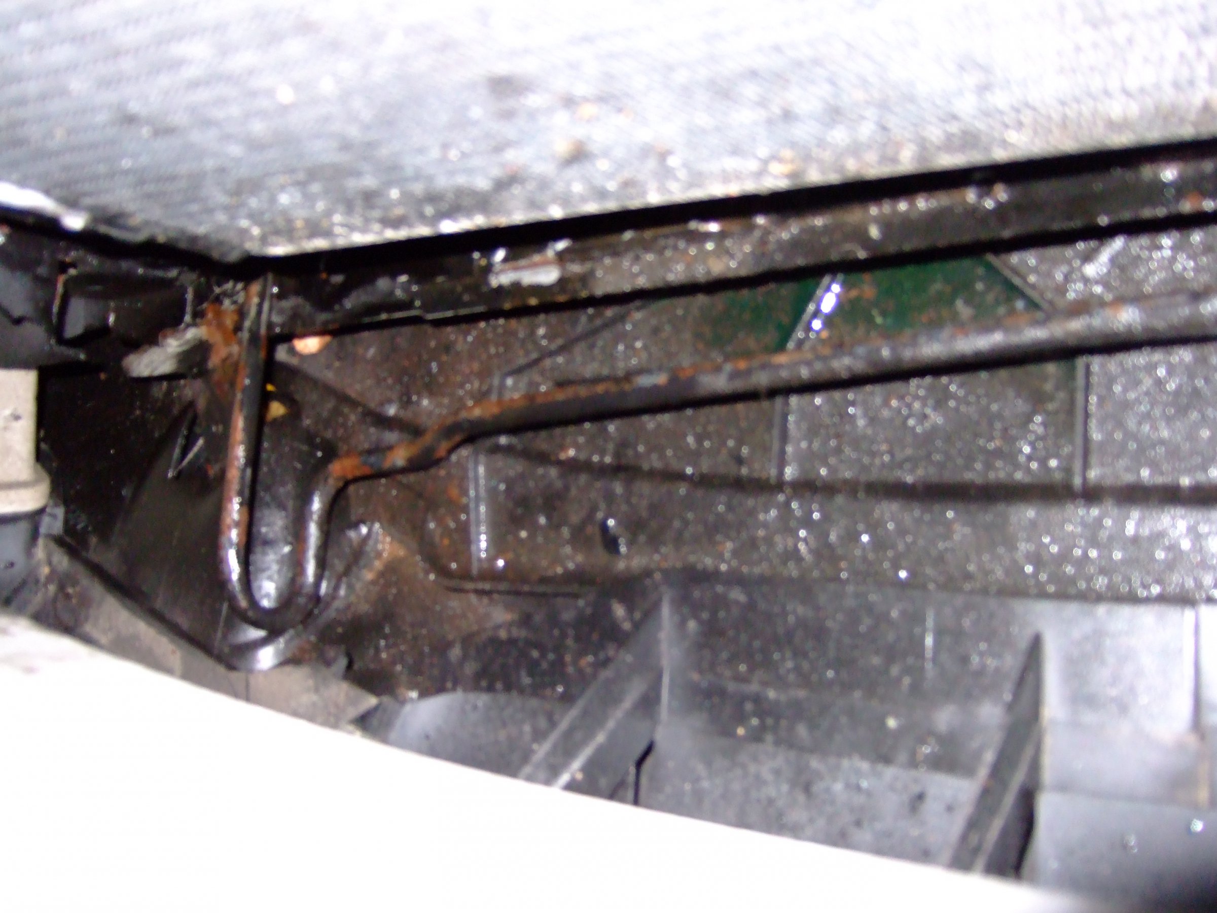

Mist! Auto steht schon wieder! Was war: Vorgestern habe ich ihn endlich zugelassen und eine Runde gedreht. Dabei habe ich meine kleinste Tochter mitgenommen (wollte unbedingt!) und die mittlere vom Turnen abgeholt, die sich tierisch über den Saab gefreut hat. Leider ging die Motorkontrolleuchte an. Dennoch hörte und fühlte sich der Motor absolut gesund an. Möglicherweise nichts gravierendes... Nachdem es schon dunkel war, hab ich im Schein einer Taschenlampe diverse Steckverbinder gelöst und wiederaufgesteckt, einige Schläuche geprüft und erneut eine Runde gedreht. Lief gut, aber Leuchte immer noch an... Schade. "Schau ich mal morgen im Hellen". Rückwärts auf den Hof gefahren, Kupplung getreten, schnarrendes Gräusch :eek: ! Sofort Motor aus und ausgestiegen. Sch'*?e! Was läuft da weg? Kühlwasser? Haube auf und: Behälter der Servolenkung leer!!! WTF! Pumpe hinüber? Aufgrund der Ölspur erstmal der Ortsfeuerwehr (Nachbar) Bescheid gegeben. Gestern mal etwas genauer geschaut wo das Öl herauskam: Druckrohr zwischen Pumpe und Lenkung geplatzt. War etwas stark angerostet und die Bewegungen durch die Motorarbeiten haben ihm wohl den Rest gegeben. Naja, besser als Pumpe oder Lenkung... Mal bei Skandix geschaut, werde aber nicht wirklich schlau, denn es gibt verschiedene Sätze und diese http://www.skandix.de/de/fahrzeug-teile/fahrwerk-lenkung/lenkung/lenkhydraulik/druckschlauch-lenkung/1016483/ einzelne Leitung. Weiß jemand von euch ob die richtig ist? Gibt es (im Internet) eigentlich einen Teilekatalog für den 9-5?

Danke erstmal... Habe bis eben am Auto geschraubt. Geplatzt ist die Leitung dort, wo sie nach der Kühlschleife am Hilfsrahmen verläuft. Brauche wohl das hier: http://www.skandix.de/de/fahrzeug-teile/fahrwerk-lenkung/lenkung/lenkhydraulik/druckschlauch-lenkung-satz/1048839/ . Es ist ziehmlich eng mit der Schrauberei und die erste Schelle am Hilfsrahmen ist völlig festgegammelt. Da muss wohl Gewalt als Lösungsmittel herhalten :tongue:.
[mention=800]patapaya[/mention]: War sehr aufschlussreich! Die Kühlschleife sieht bei meinem etwas simpler aus, wobei die Befestigungen übereinstimmen. Wird also passen. Zudem habe ich jetzt verstanden warum die Leitung gebrochen ist: Der Appschleppdiehnst, der das Auto nach dem Motorschaden in die Werkstatt gebracht hat, war zu bequem (oder unwissend), um die Abschleppöse einzuschrauben. Das Seil haben die einfach an den Hilfsrahmen eingehakt. Dabei haben die die Frontschürze ordentlich durchgebogen. Die Halterungen des rechten Nebelscheinwerfers waren gebrochen, der Unterfahrschutz kaputt und die Kühlschleife der Servoleitung nach oben gedrückt. Hatte damals nur keiner darauf geachtet... asdf
[mention=800]patapaya[/mention]: : Der Appschleppdiehnst, der das Auto nach dem Motorschaden in die Werkstatt gebracht hat, war zu bequem (oder unwissend), um die Abschleppöse einzuschrauben. Das Seil haben die einfach an den Hilfsrahmen eingehakt. Dabei haben die die Frontschürze ordentlich durchgebogen. Die Halterungen des rechten Nebelscheinwerfers waren gebrochen, der Unterfahrschutz kaputt und die Kühlschleife der Servoleitung nach oben gedrückt. Hatte damals nur keiner darauf geachtet... asdf

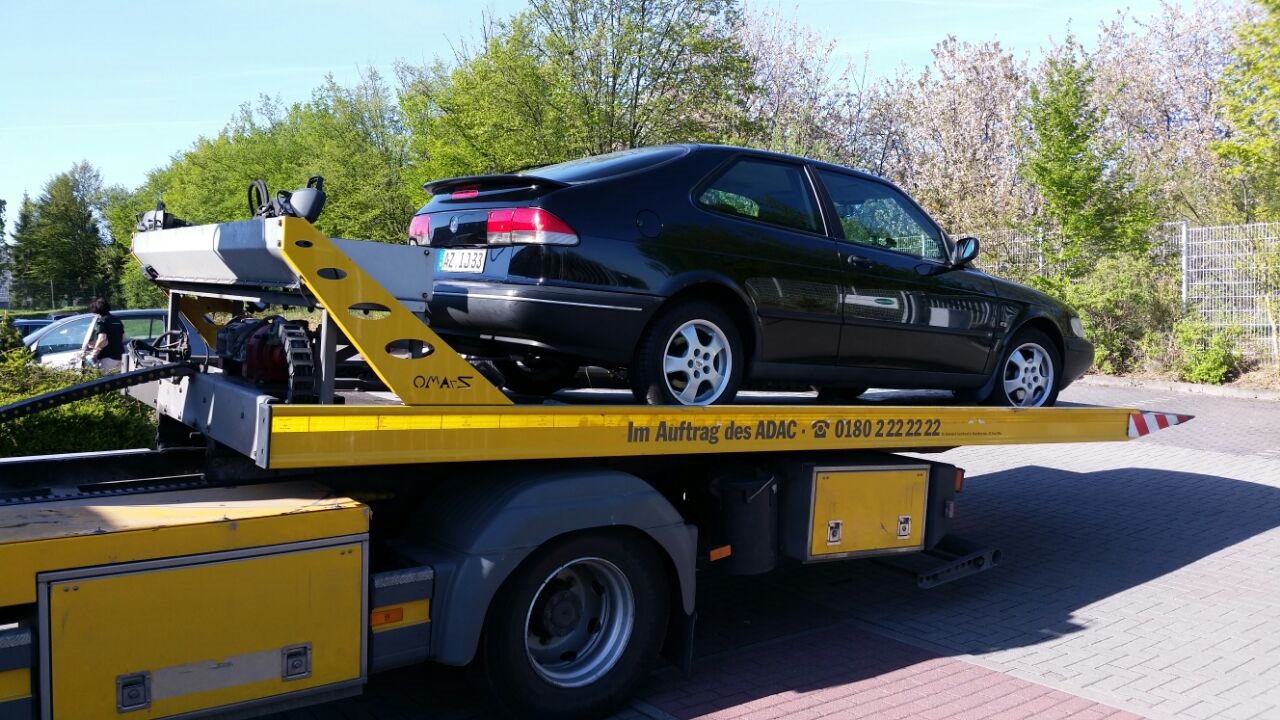

Ein SAAB scheint nicht zum abschleppen bestimmt zu sein, jedenfalls habe ich schon mehrere SAABs mit ähnlichen Schäden oder auch herausgerissenen Ösen gesehen.
Mein SAAB wurde damals zum Glück von hinten auf den LKW gezogen, dort ist es relativ egal, im Gegensatz zum Anhänger.
Evtl sollte man im Fall des Falles darauf achten, nur mal so als Tipp.
Es gab sogar schon Experten, die haben das Seil an dem nach vorne weisenden Bogen der Servoleitung festgemacht... asdf
Bei einem Laien könnte man es ja fast noch verstehen...
... bei einem Abschleppunternehmen würde ich die Schadensregulierung aber auf jeden Fall einfordern!

Dank für deinen Hinweis bzgl. des rückwärtigen Abschleppens.
Kann mir aber auch vorstellen, dass der eine oder ander Abschlepper z.B. auf der BAB auch nicht so richtig Lust hat seinen Abschlepper 2x zu wenden, nur damit unsere Schätze rückwärtig aufgeladen werden können.
Zum Nutzen der vorgesehenen Abschleppöse wird man die Unternehmer hingegen vermutlich durchaus anhalten können.
