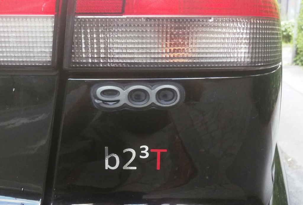

Unser b23T
Jetzt noch "Anker"
Wir haben es wirklich getan:eek:
hat halt letztlich bis Einbau 2 Monate gedauert:redface:
Bearbeitet von bantansai
Damit es mit dem Inhalt wieder stimmt:
: b23T.JPG.59cb1bafa6cbf868993e8a6e2641703b.JPG
AgaAga ein habe ich noch, wirkt faltig ist er aber nicht!b23T2.thumb.JPG.49fc1cdf588a9e99591131244c1f13dc.JPG
[mention=3353]majoja02[/mention] Das kleine "b" vielleicht als Kontrast zum großen roten T.
Wirklich:
Eine kleine "Braun" aber eine große Tina und sicher 2-3 Saabs:smile:
Somit ein Schriftzug schlüssig erklärt:rolleyes:
So etwa
Damit oute ich mich auch als geistesgestöhrt:tongue:
wirkt faltig ist er aber nicht![ATTACH=full]93289[/ATTACH]
ja klar.....reflektiert sich nur deine Stirn..............:biggrin:
Wirklich:
"b" u rotem T........
fällt mir spontan etwas anderes zu ein...:biggrin:....bekl.....Tr......l
oder sind Saabfahrer wirklich Querdenkend...:biggrin::rolleyes:
