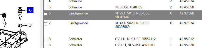

PS: Bin doch hinter den toten Aero gekrochen. M12*(Edit)1,5, Tellerkopf, Schaft 12mm auf 1cm, dann auf ca 8mm auf 10,88 mm verjüngt, dann kommt das Gewinde. Födo gömmd gleisch.
Bearbeitet von klawitter
M12*1,75
Sicher? Das widerspricht der Angabe im EPC, und ich erinnere mich an eine Diskussion mit [mention=585]bantansai[/mention] zu dem Thema, als er die Gewindeeinsätze mit Helicoil aufgearbeitet hatte und ich bei der komischen Schreibweise im EPC die etwas abgesetzt geschriebene 5 übersehen hatte, und wir uns letztlich (auf Grund seiner praktischen Erfahrung) auf die 1,5 "geeinigt hatten. Wo war das noch gleich - hatte doch gerade jemand wieder hochgefischt...?
