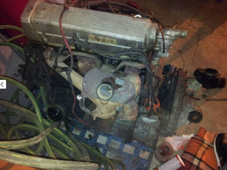

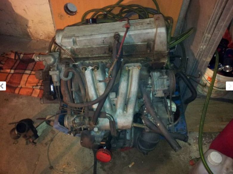

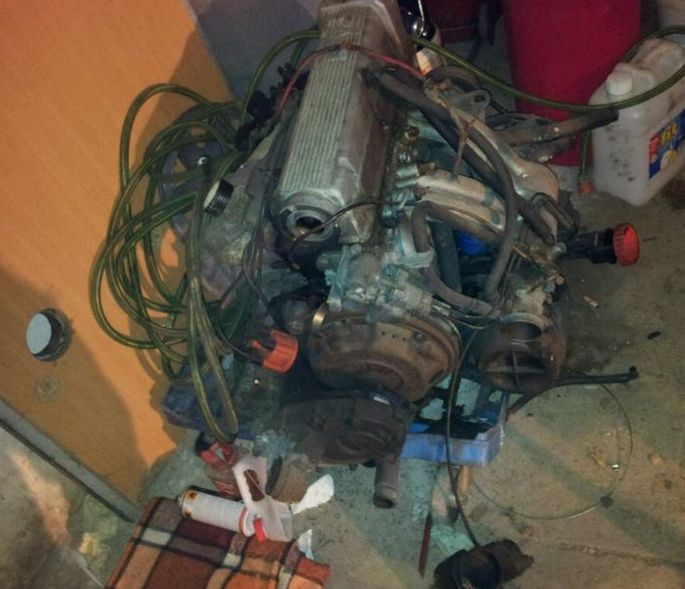

Mir wurde eine Motor -Getriebeeinheit (sagt man so?) vom Typ B201 angeboten
Sollte ich mir die für meinen 900 i CV Softturbo hinlegen, oder macht das keinen Sinn?

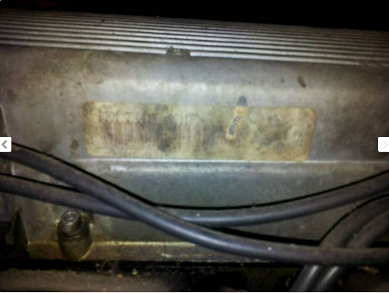

Lies doch mal die Getriebenummer ab.
Vom Motor selbst kannst Du nichts verwenden.
Allein des Getriebes wegen könnte es durchaus Sinn machen. Im Schnitt wirst Du weit eher irgendwann einmal ein Ggetriebe, als einen Motor brauchen.
Allein des Getriebes wegen könnte es durchaus Sinn machen.....
Dazu müsste es aber passen...:smile:
Ja, Primär, Töpfe, Schaltlagenzentrierung - wobei ich bestenfalls letzteres als Kriterium sehen würde.
Da die Boxen aber nun mal wirklich nicht nachwachsen, würde ich im Zweifel lieber eine zu viel einlagern.

Abgelesen: M45606 also vermutlich: GM45606
Was kann man dafür ausgeben, falls es passt?
LG Berni
Dürfte MY 1986 sein, also noch mit extrerner Schaltlagenzentrierung und damit für Dein CV weniger geeignet.

Deshalb passt das o.g. Getriebe nicht oder eben nur nach entsprechender Änderung.
Wo genau ist das Problem sich die entsprechende Schaltwelle hinzulegen?
Bevor ich mir ein Auto wegen Getriebeschaden lahm lege, tausche ich lieber Getriebe und Schaltwelle...

Wenn es nicht an Lagerkapazität mangelt, Getriebe und Motor trennen und das 45606 auf jeden Fall weglegen… allein wegen der Innereien, die es so gut wie überhaupt nicht mehr gibt. Der Verbau einer externen Schaltwellenzentrierung ist im Übrigen überhaupt kein Problem… Primärdeckel mitsamt Motorlager passend zu tauschen ist schon etwas frickeliger, geht aber auch...

Und VOR dem Einlagern wäre die Funktionskontrolle des Getriebes sinnvoll,
nur um zu wissen WAS man da die nächsten Jahre im Regal liegen hat...:cool:

Ich habe ein paar solcher mir vom Zustand her unbekannten Motor-Getriebeeinheiten auch stehen... mir gibt das v.a. Beruhigung beim Fahren meines 900ers, weil ich weiß, dass im Notfall doch irgendwas Passendes sicher in der Garage steht. Allein das ist mir das Einlagern schon wert.
Den Fehler habe ich genau einmal gemacht, ein ungeprüftes Getriebe eingebaut, bei dem sich schon bei der ersten Probefahrt ein Lagerschaden bemerkbar machte. Immerhin waren ein paar Teile daraus noch zu gebrauchen.
