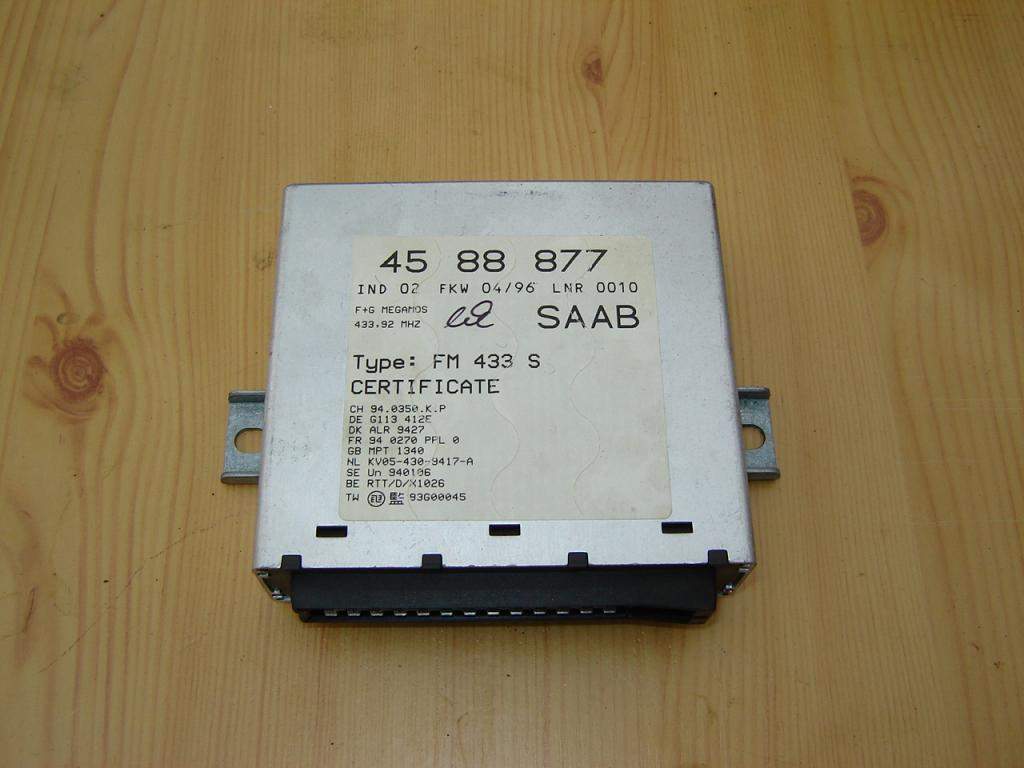

Von 1996 bis 1998 wurde in EU und GB das Modul 45 88 877 (Type FM433S)verbaut, das ist das VSS

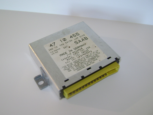

In CA, USA etc. wurde das Modul 47 10 455 (Model FM433) verbaut, ebenfalls eine Wegfahrsperre.
Die Module haben den gleichen Stecker mit 25 Polen (877 schwarz, 455 gelb) und auch der Kabelbaum ist identisch.

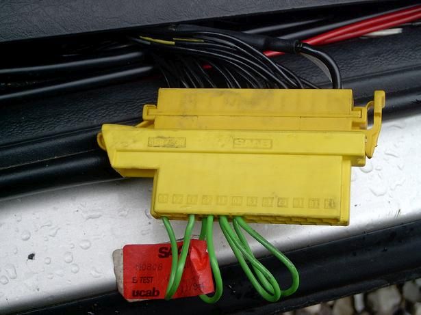

Also um den Saab lauffähig zu machen:
1. Batterie abklemmen (ACHTUNG: Radio-Code vorhanden?)
2. Das Alarmmodul von unter dem linken Sitz entnehmen und wegpacken (wird nicht mehr benötigt).
3. Pin 8 mit Pin 20 im Stecker (Kabelbaum) verbinden
4. Pin 9 mit Pin 21 verbinden
5. Pin 10 mit Pin 22 verbinden
Wenn ihr "Stromdiebe" nutzt um die Kabel zu verbinden könnt ihr das Alarmmodul auch wieder anstecken, der Motor springt dann trotz Alarm an und die FB Funktion
bleibt auch erhalten. Macht aber nur Sinn bei funktionierendem Frosch
Pin 8: Starter-Relais
Pin 20: +12VDC bei Start von Sicherung 36
Pin 9: Benzinpumpen-Relais Pin 5 (erwartet Masse im Betrieb)
Pin 21: Pin 56 Trionic oder Pin 63 Motronic 2.10 (4.1), Pin 14 DataLinkConnector
Pin 10: +12VDC bei Zündung von Sicherung 17
Pin 22: Pin 60 Trionic oder Pin 58 Motronic 2.10 (4.1)

2. Dann die SAABs mit Modul ohne VSS, gelber Stecker. Prozedur siehe oben.
3. Nun zu den SAABs mit VSS.
Im WIS ist beschrieben das durch Datenaustausch zwischen Alarmmodul VSS Pin 21 und Trionic Pin 33 bzw. Motronic Pin 55
der Start ermöglicht oder verhindert wird. Das Alarmmodul muss dazu nach Wechsel angelernt werden.
Es ist jetzt so, das in allen drei Alarmvarianten die gleiche Trionic bzw. Motronic verbaut ist und keine Programmierung auf den
verbauten Alarm stattfindet. Die Motorsteuerung ist also NICHT auf den Datenaustausch mit dem Alarmmodul angewiesen.

@ patapaya: Du gehst leider richtig, VSS-Fahrzeuge erwarten den richtigen Code vom VSS-Modul Pin 21 an Pin 33 (Trionic) bzw. Pin 55 (Motronic).
Es gibt Firmen die programmieren die Abfrage raus, kostet aber ab 270,00 €. Von daher ist eine neue Motronic für 55 € schon ein Schnäppchen.
