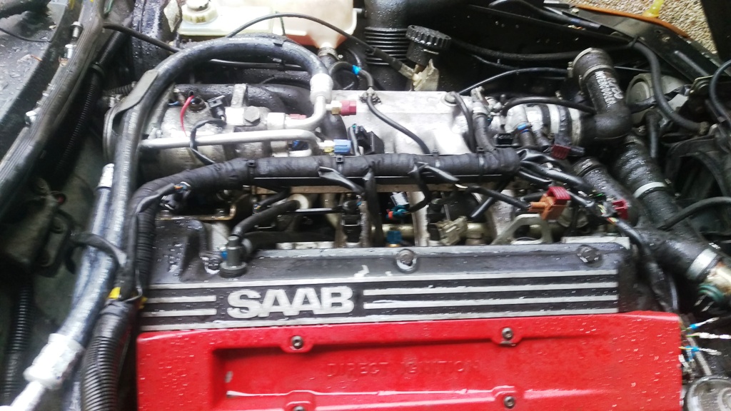

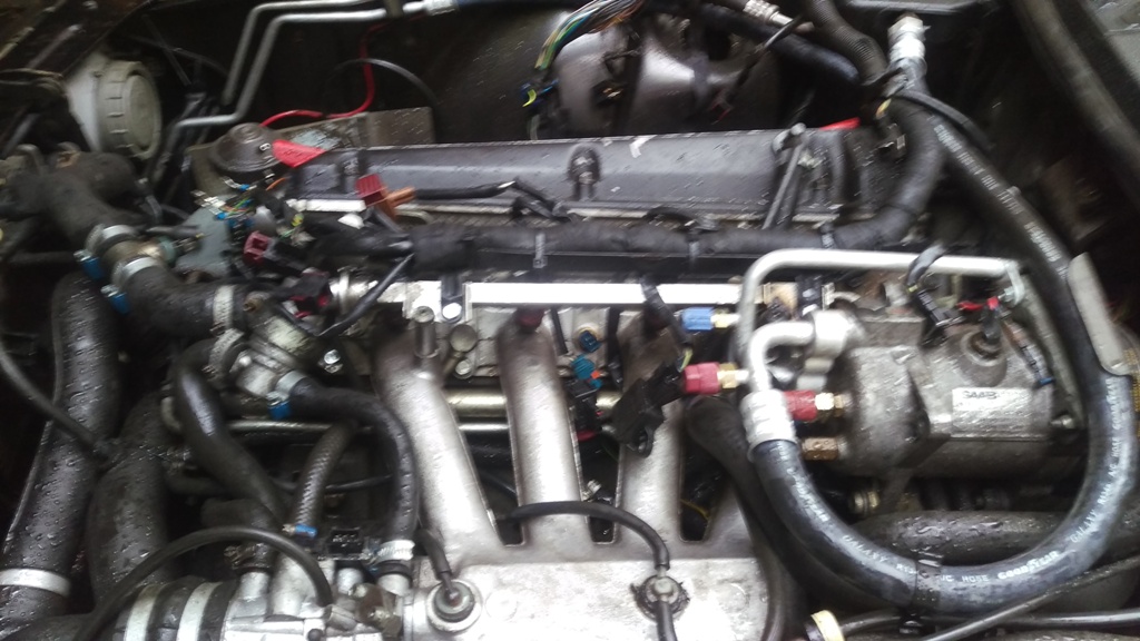

Richtig eng zur Haube: die Fuelrail mit Kabelkanal. etwas richten ist da angesagt
Fuelrail mit angeschweißten VA Röhrchen, damit das Zeugs 900II passt.
Die Biegerei des Vor- und Rücklaufs war der größte Akt
Man beachte das Bild, Klimakompressor raus ist mal nicht eben :-)

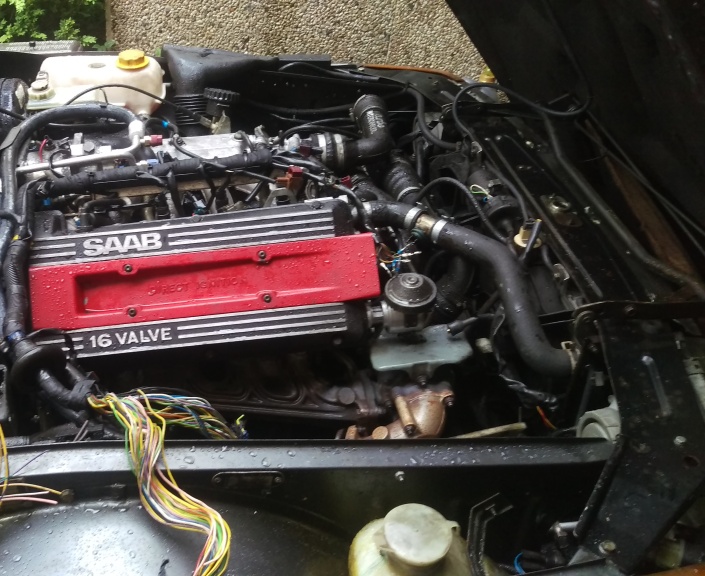

Für heute kein Nerv mehr, habe die Aktion draußen gestartet und wie man sieht, es fing an zu plästern
Und wenn er nicht läuft, fahr ich zu Saab, "gestern lief er noch":rolleyes:
