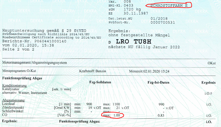

Bei 14 steht schlicht Oldtimer, daher alles andere für den Fall der Fälle aufbewahren.
Es geht nur nach TSN und was hatte der Wagen 88, welche Werte hatte der, Euro1 war nicht bekannt.
Die AU erfolgt an gesetzlichen Grenzwerten 1988.
Das Gleiche hatten wir doch hier schon mit einem 8v Turbo, dieser wurde nach den H auch nicht mehr auf Werte Euro1 geprüft.

Selbst mit H sollte der die Euro2 dennoch behalten...
Aber bantansai hat Recht, bei meinem war das bei der ersten AU nach dem H auch so:
Im Schein steht jetzt ebenfalls unter (14) OLDTIMER, unter (14.1) 0098.
Ändert nichts an der Tatsache, dass man die Euro2-Einstufung inclusive der damit verbundenen Technik (Sonde, Steuerung und Kat) nicht aufgeben sollte!
