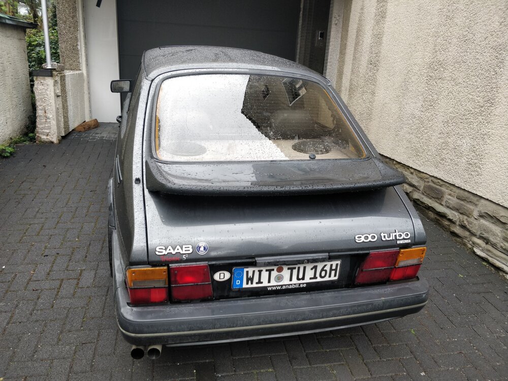

Das kann sich doch sehen lassen!
Täuscht das auf dem Foto, oder glänzt das Innenteil wirklich mehr als der Rand?
Jedenfalls drücke ich dir die Daumen, dass das nun sehr lange hält!
Täuscht, das "blaue" Bild zeigt recht gut das Glanzverhältnis das andere die Farbe von Grisu:smile:
Die "Dellen" habe ich bewußt gelassen, ein Muß beim Whailtail:rolleyes:
Viel besser, ich bin das Ding gefühlt nach nem 1/2 Jahr wieder gefahren.
Was macht der Laune, immer wieder neu.
Ich weiß bis jetzt nicht was er Anderes hat als "Greta" außer dem Namen, dem Lader und dem längeren Leben.
