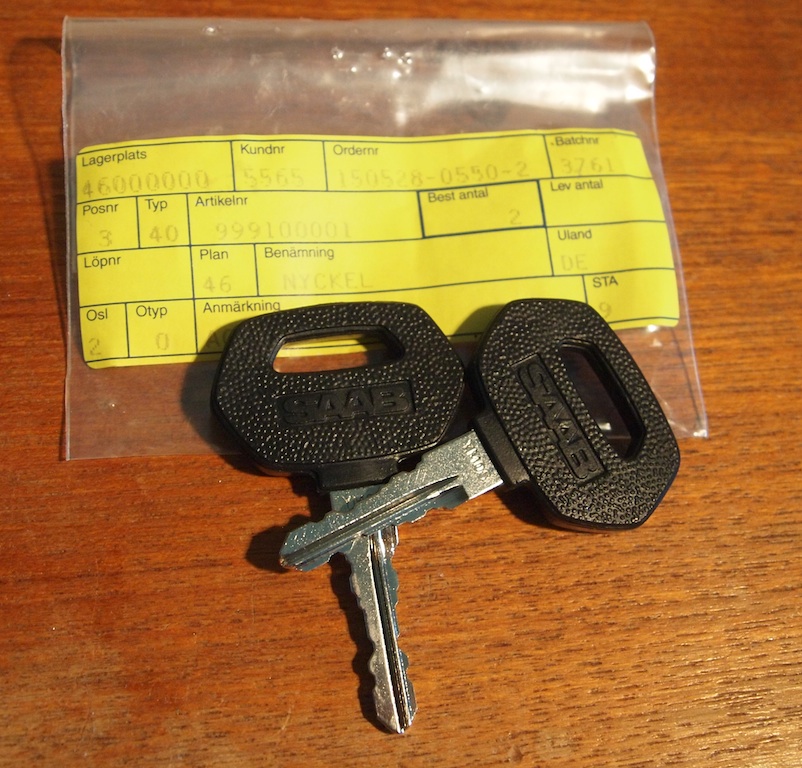

Schritt eins sollte immer sein, einen neuen Schlüssel zu bestellen und nicht mit dreißig Jahren Verschleiß zu arbeiten, das kann nicht gut sein. Manchmal schließen die alten Schlüssel nach einer Instandsetzung gar nicht mehr, weil sie zu verschlissen sind.
Fertig geschliffene Schlüssel sind auch heute (Juli 2015) problemlos beim Saab-Händler eures Vertrauens zu bestellen. Dazu braucht ihr die Schlüsselnummer - die findet ihr entweder im Auslieferungsschein oben links in der Ecke (wobei das Feld auch manchmal leer ist und evtl. schon mal die Schlösser getauscht worden sind) oder aber direkt auf einem Schließzylinder (auf jedem Zylinder außen eingestanzt). Die Schlüsselnummer ist vierstellig und stets im Format ACXXXX angegeben (X=0-9).
Ein fertig geschliffener Schlüssel kostet ca. 7-10€.

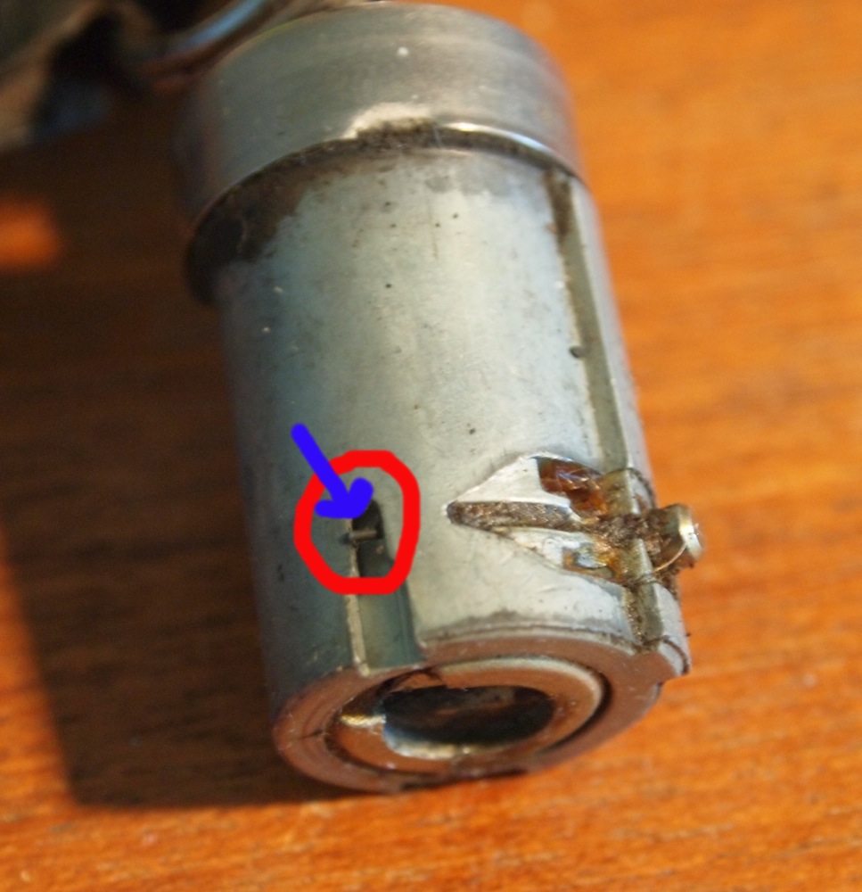

Zündschloss auf "P" stellen (Schlüssel senkrecht zur Fahrtrichtung, erste Raste), den über die Löcher ertastbaren Pin reindrücken, Schloss am Schlüssel nach oben rausziehen. Klingt einfach, braucht aber etwas Geduld.

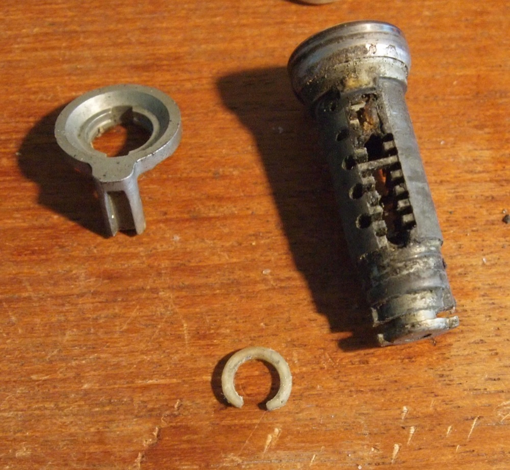

Schritt drei: Zylinder zerlegen.

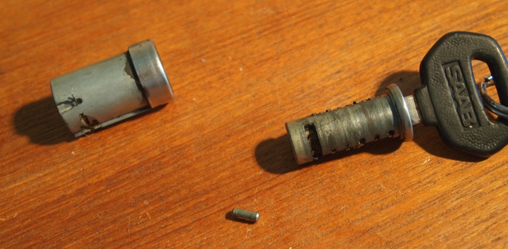

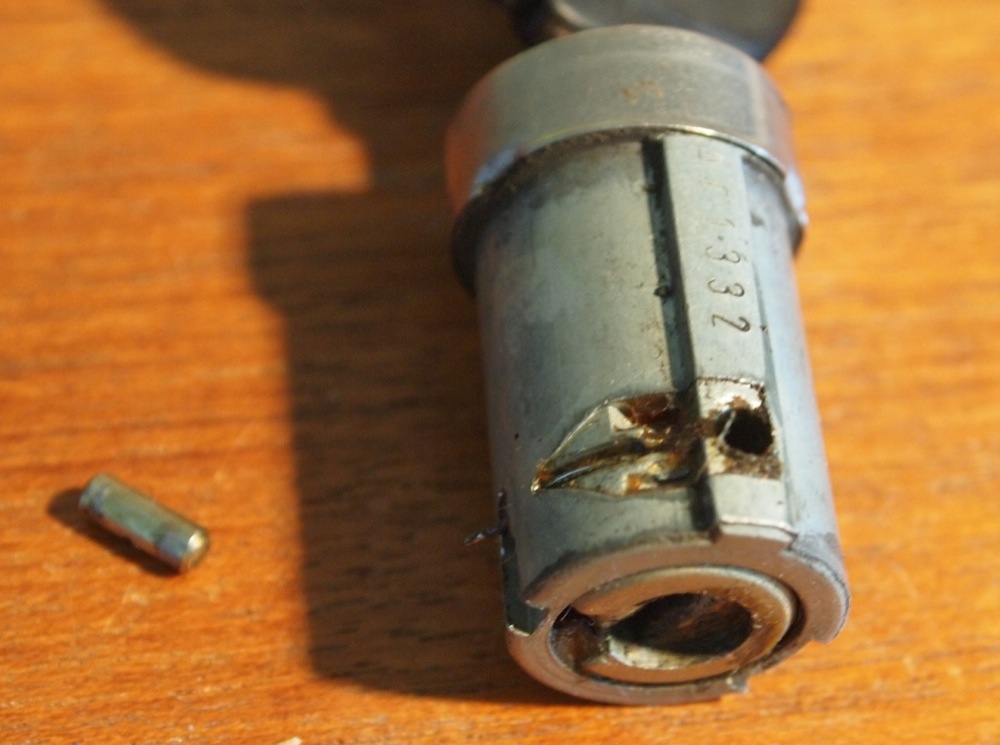

Zündschloss: Der zum Ausbau eingedrückte Pin muss raus. Gesichert ist der mit einem Stück Federdraht. Der ist in einer kleinen Kerbe "verpresst". Das ganze aufzubiegen und vor allem wieder zu verpressen macht wirklich keinen Spaß - einfacherer Variante: Den Draht hinten etwas nach oben biegen und mit einer Zange ein kleines Stück rausziehen.
Hat man den Draht weit genug rausgezogen, kann man den Pin nach oben abziehen (braucht meistens auch eine Zange, ist alles festgegammelt). Jetzt dreht man den Schlüssel im Schloss ganz nach rechts und zieht den inneren Zylinder nach oben raus.

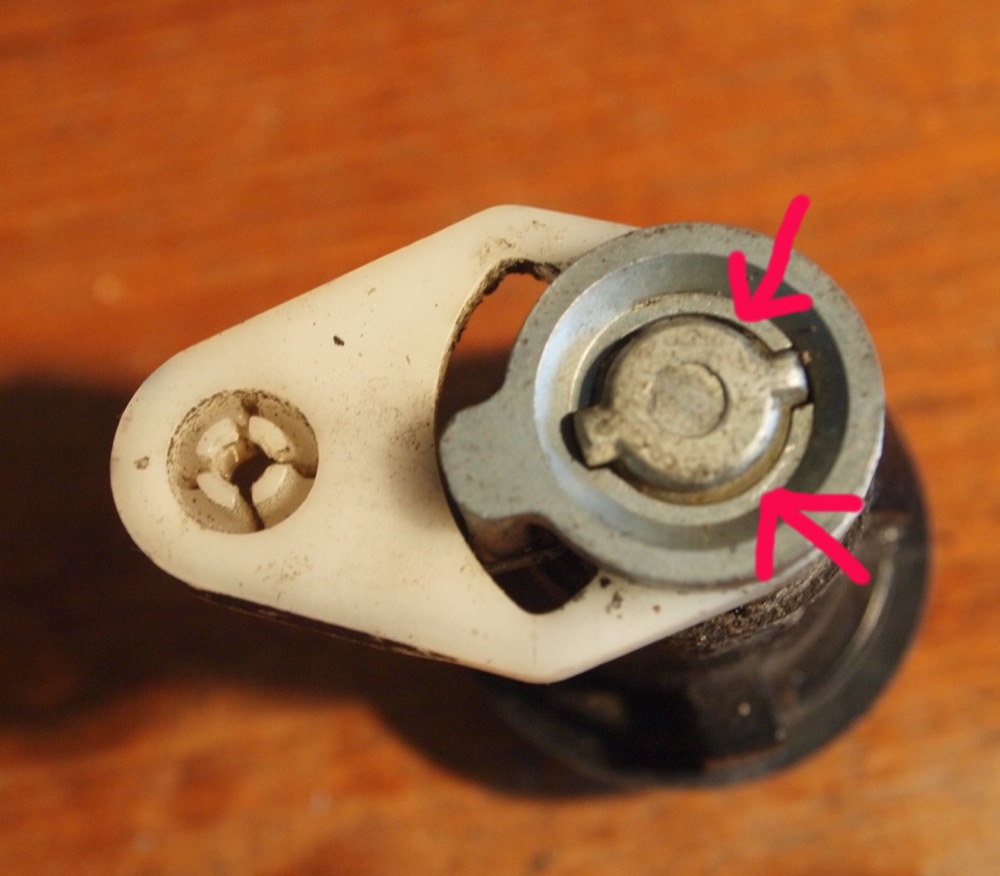

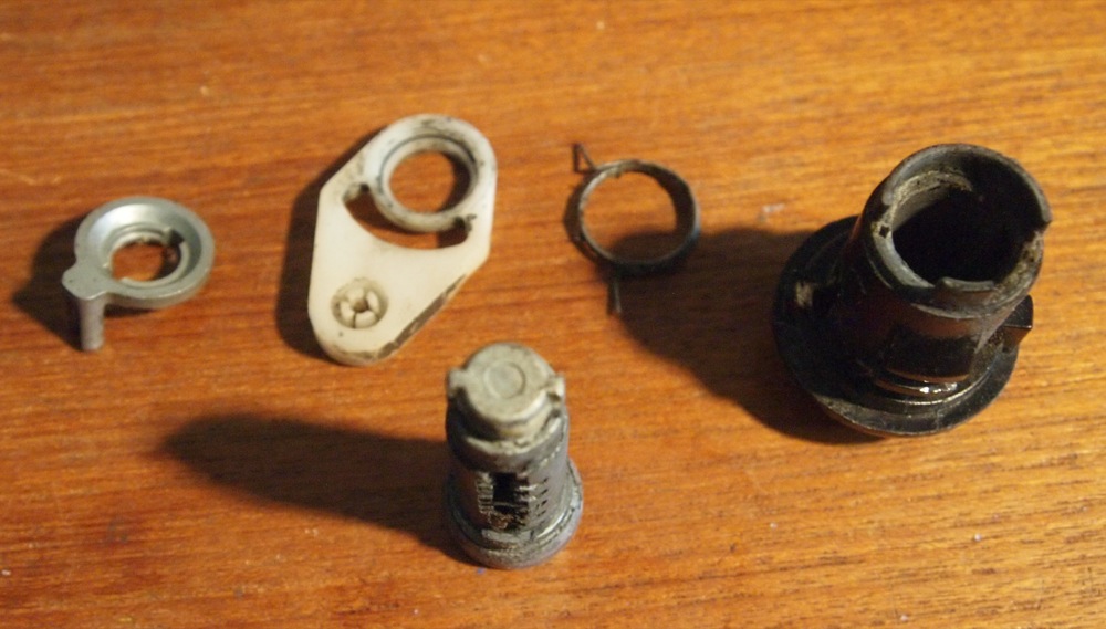

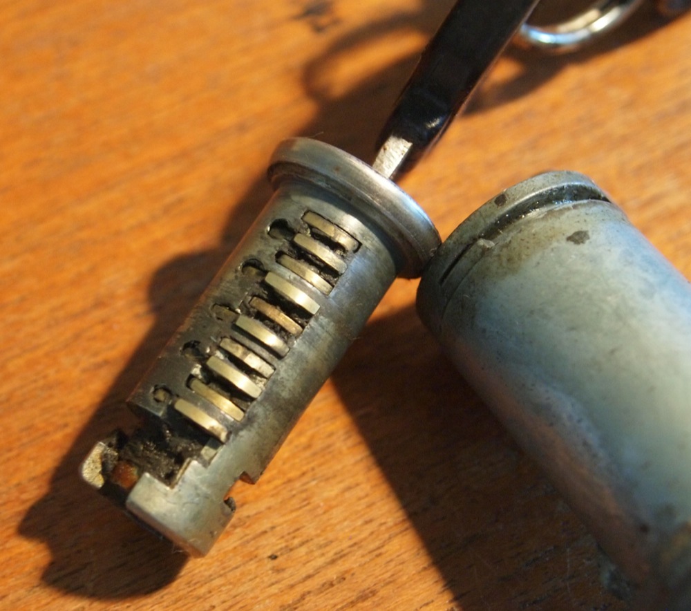

Türschloss/Heckklappenschloss: Hier gilt bei allen das gleiche Prinzip - Heckklappenschloss Sedan sieht etwas anders aus, geht aber genauso.

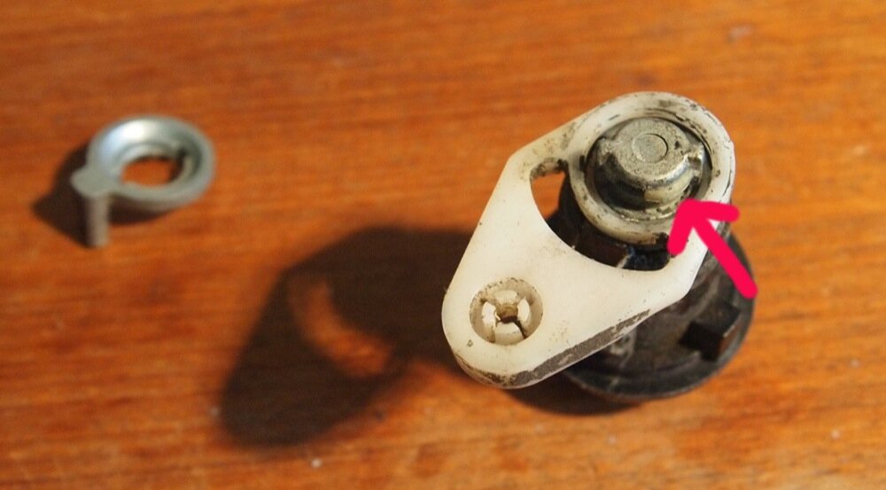

Zwischen dem äußeren Ring und inneren Metallzylinder sitzt - kaum sichtbar - ein kleiner Spannring aus Plaste. Der muss zusammengedrückt werden (quasi nach innen, Richtung innerer Zylinder) um den äußeren Ring abnehmen zu können.
Geht ganz gut mit einer Stecknadel. Erst auf der einen Seite eindrücken, gleichzeitig mit einem Schraubenzieher/Messer/etc. den äußeren Ring nach oben drücken. Wenn die eine Seite gelöst ist, an der anderen Seite weitermachen.
Wenn man dazu keine Lust hat: Einfach mit roher Gewalt den äußeren Ring abhebeln. Nachher den etwas lädieren Spannring umdrehen, damit er wieder hält. Geht aber eben nur einmal wirklich gut.
Dann die Plastenase und Feder abnehmen (sofern vorhanden) und dann einfach den inneren Zylinder nach vorne rausdrücken.

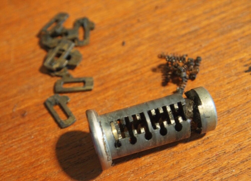

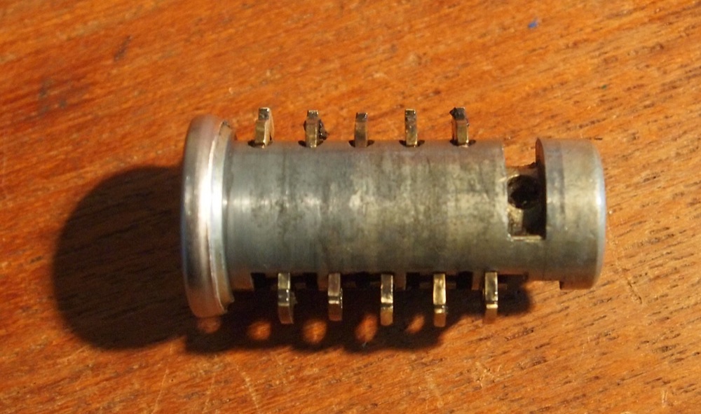

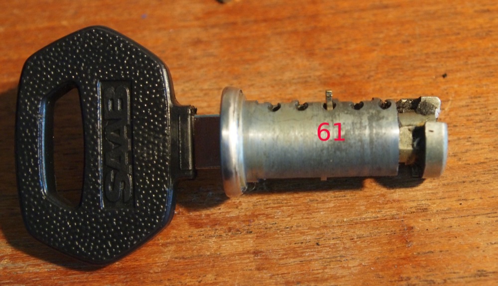

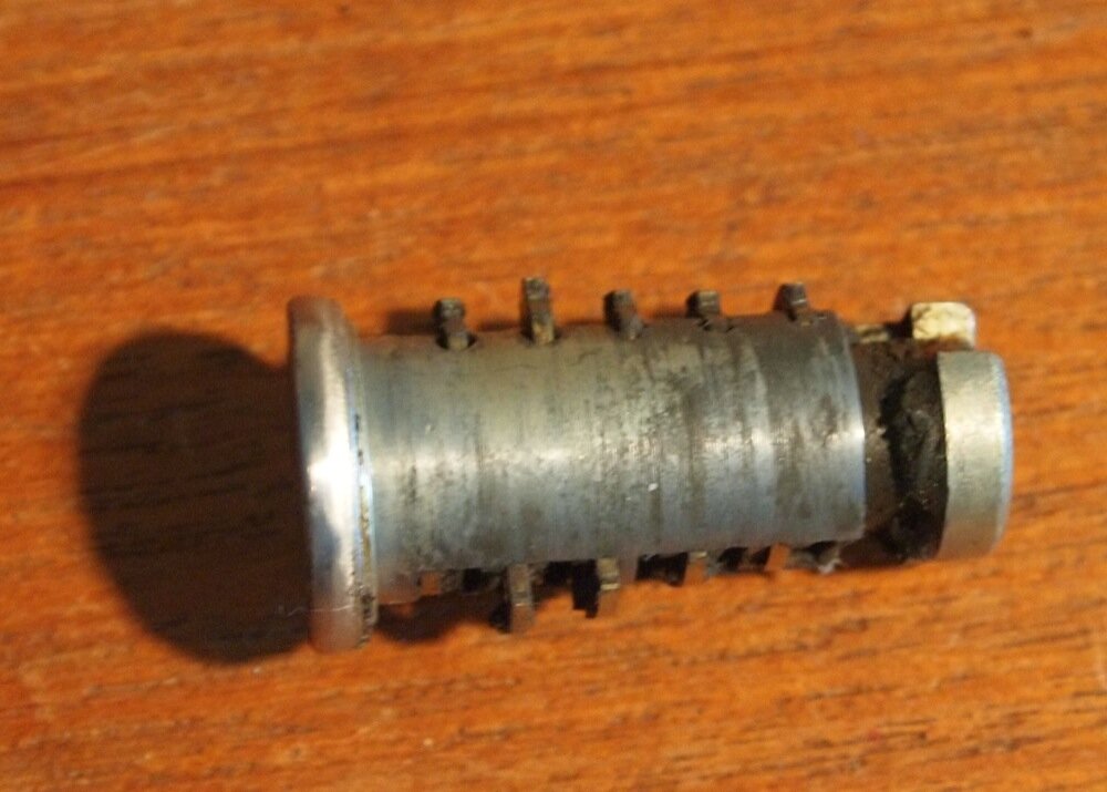

Schritt vier: Reinigen
Die einzelnen Schließblättchen alle rausziehen (Reihenfolge merken!), Federn rausziehen, alles gründlich reinigen und neu schmieren (auch den äußeren Zylinder).
Man vergleiche auf den Bildern, wie weit die Blättchen vorher bei abgezogenen Schlüssel rauskommen (wenn sie denn überhaupt rauskommen), und wie weit sie nachher rauskommen. Bei noch schlimmeren Exemplaren bewegt sich gar nix mehr, da schließt auch nichts mehr richtig. Besonders das Zündschloss sammelt durch seine ungeschützte Einbaulage extrem viel Dreck an.
Das vorderste Blättchen im Zündschloss ist fast immer extrem schwergängig, weil verbogen - hier hilft Plattklopfen mit dem Hammer und leichtes Abschleifen der Seiten.
Die Türschlösser sind nie voll belegt, die vordersten Aufnahmen bleiben frei, da fehlt nix.

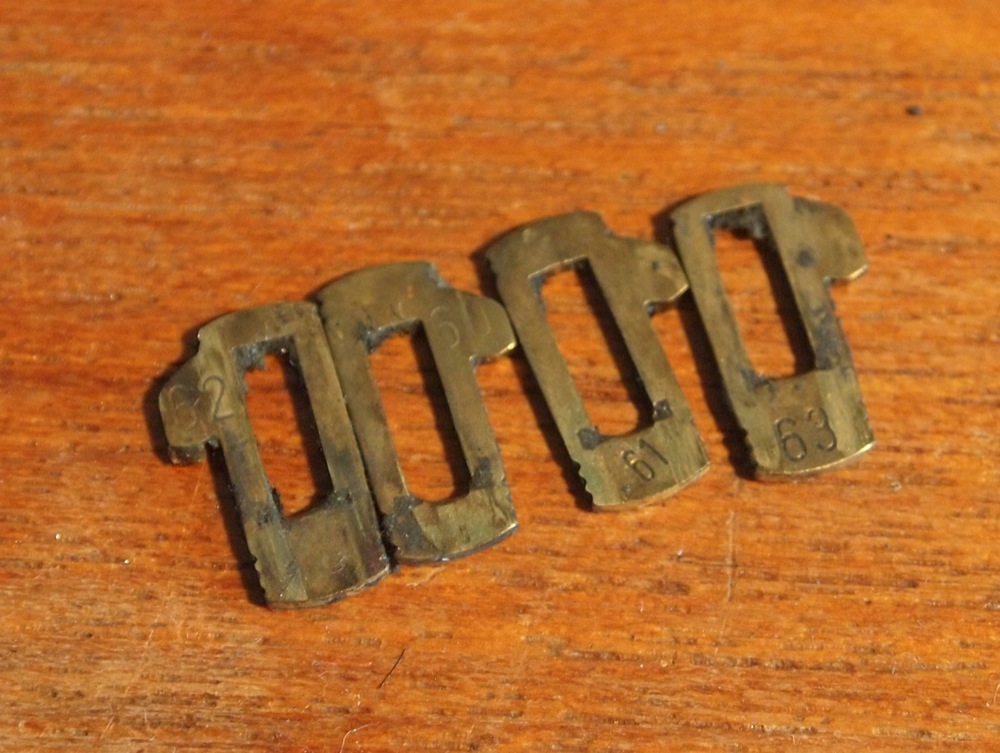

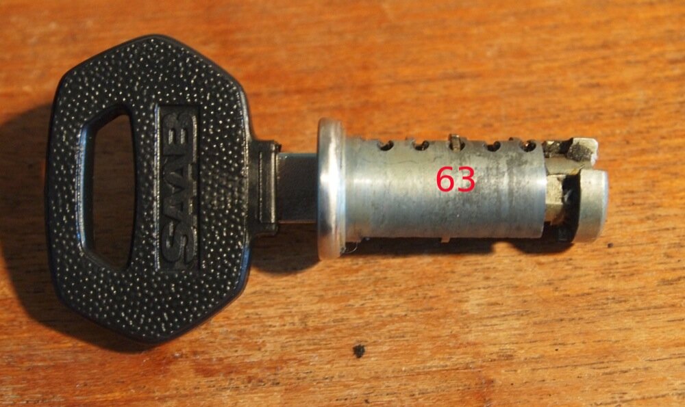

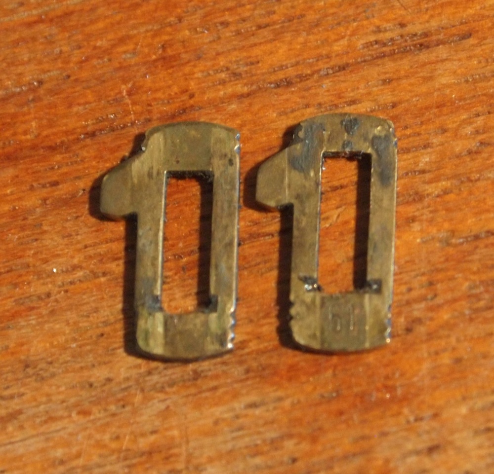

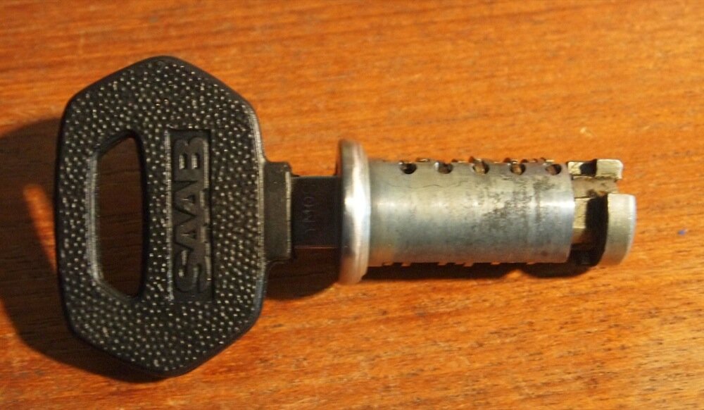

Die Blättchen sind alle beschriftet bzw. mit einer eingestanzten Zahl versehen. Es gibt 60, 61, 62, 63 (nach Häufigkeit: 61, 63, 60, 62 - manche Schlösser haben nur drei verschiedene!).
Der Verschleiß lässt sich recht gut an den eingestanzten Endnuten erkennen. Allzu verschlissene Exemplare sollten aussortiert werden, sieht man aber am besten im Praxistest.
Was jetzt gemacht werden muss: das passende Blättchen an die passende Position zu bringen.
Beispielbilder: 61er Blättchen passt nicht, ist nicht bündig. 63er Blättchen passt fast perfekt, evtl. noch ein weniger verschlissenes Exemplar raussuchen.
schloss_11.thumb.JPG.d434bd9516ad58242e688f55ed5ebfda.JPG schloss_12.thumb.JPG.89d348c387e443603eb1f9ea8b23aa1c.JPG

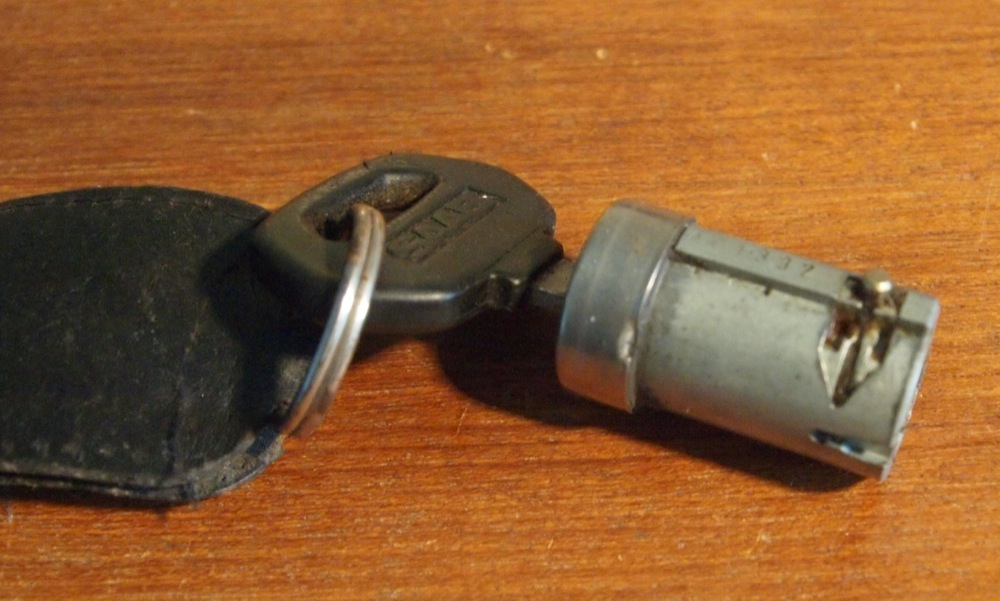

Auf die Art den ganzen Zylinder durchgehen, bis alle Blättchen bündig sind.

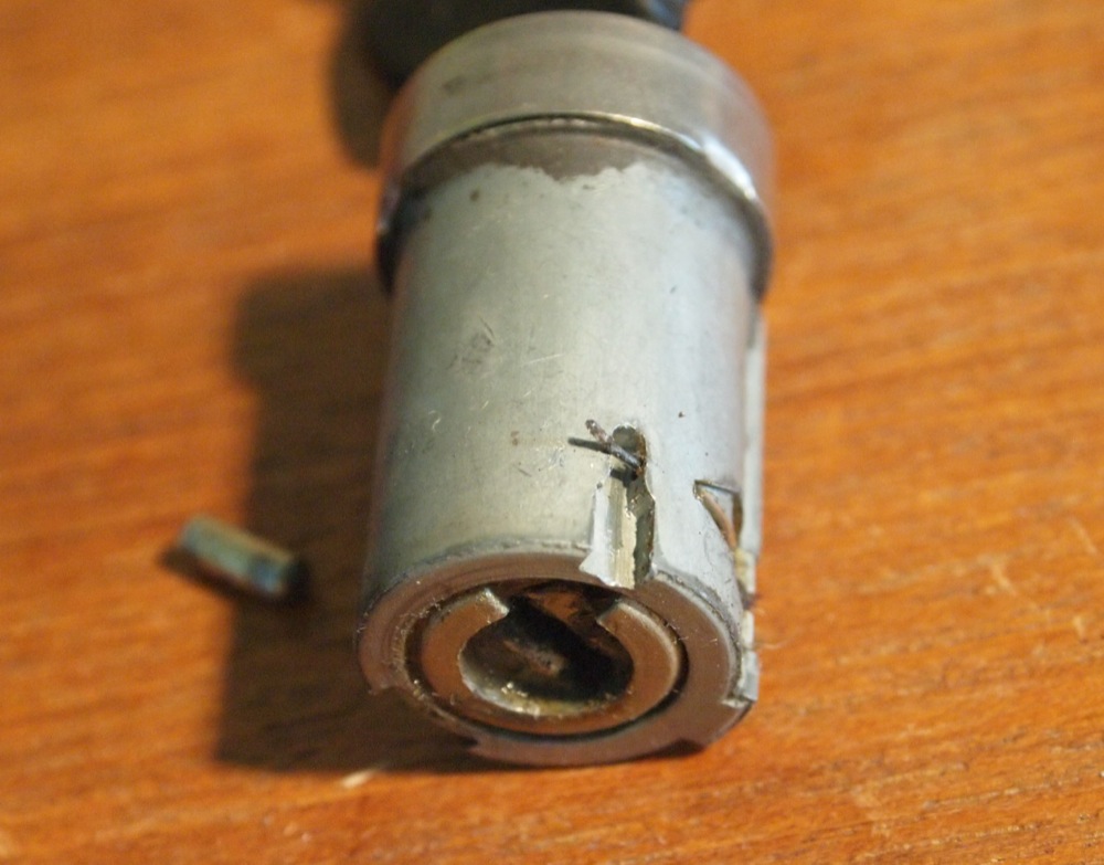

In seltenen Fällen gibt es einzelne Blättchen, die man einfach nicht bündig bekommt, egal mit welchem Exemplar. Da kann man dann das überstehende Stück vorsichtig abschleifen.
An den Türschlössern kann man dann sooft man will testen - die bekommt man immer wieder zerlegt, auch ohne das sie schließen. Beim Zündschloss wirklich gut aufpassen - der Zylinder muss sich wirklich glatt reinschieben lassen, ohne zu verhaken. Wenn das Ding erst mal drinsteckt und "abgeschlossen" ist, und irgendwas nicht perfekt passt, bekommt man den nicht wieder raus!
Die ersten "Schließungen" sind oft etwas hakelig, das gibt sich dann. Die alte "Konfiguration" hat meist die Kanten am äußeren Zylinder etwas angefressen, das glättet sich langsam bzw. passt sich an die neue Konfiguration an.

Habe gerade bei "Saab" in Rostock zwei Schlüssel bestellt, und innerhalb einer Woche bekommen.
Kosten 21,45 oder so.
