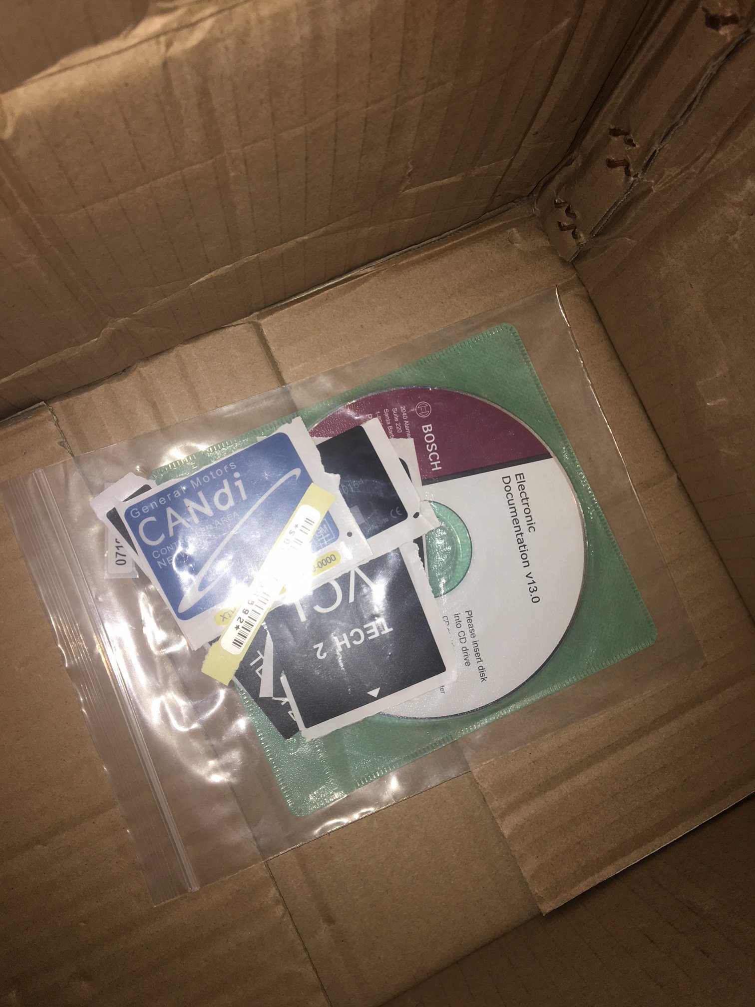

3) Deutlich zu sehen die Aufkleber, um den Plastikkasten zu einem "echten" Tech2 zu machen :-D

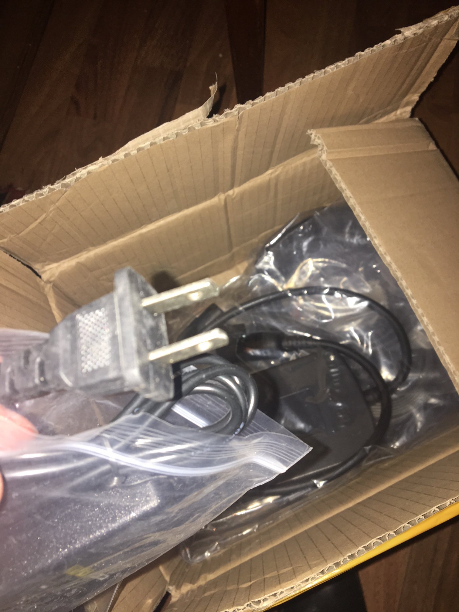

4) Das hier ist der Stromstecker, der augenschleinlich nicht an Deutsche Steckdosen passt...

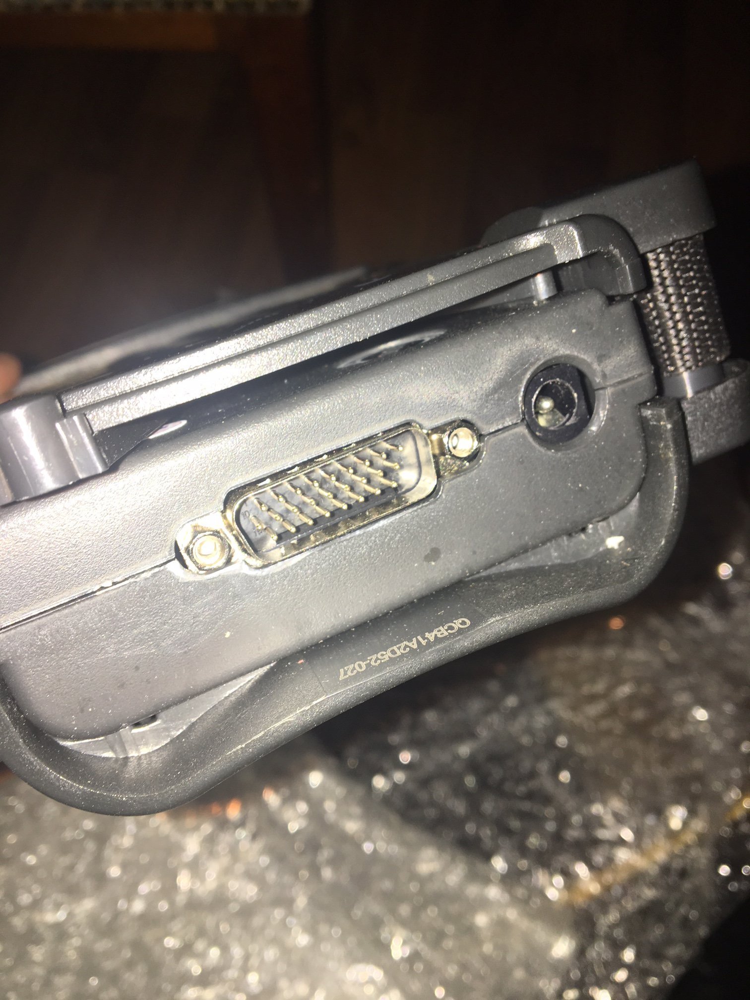

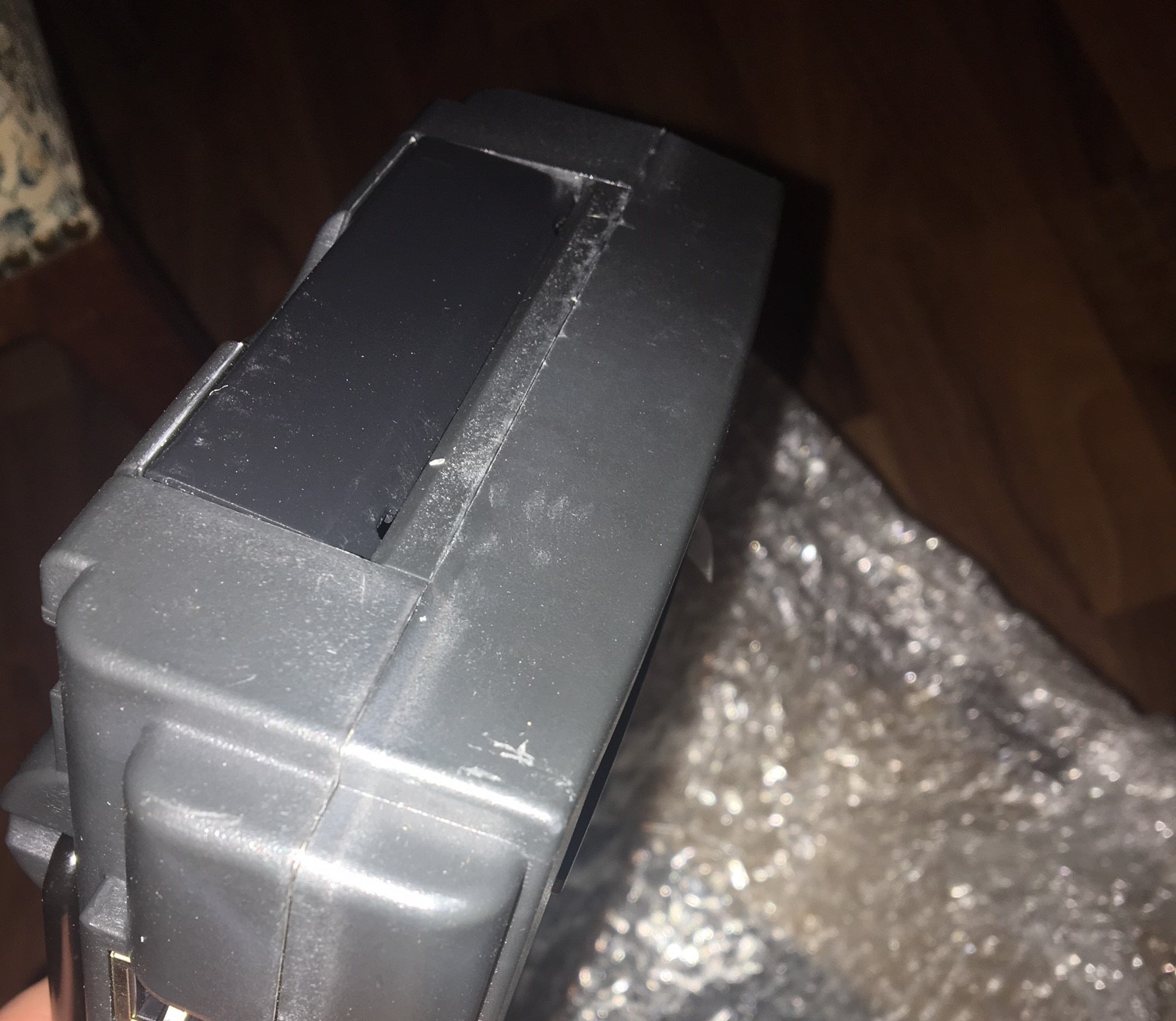

5) Das sind die "Spuren" am vermeintlich neuen Tech...

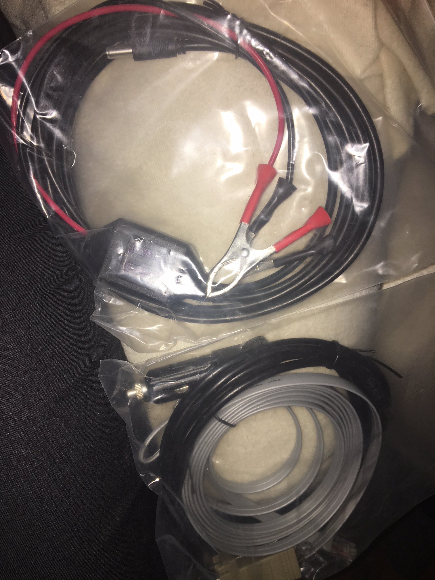

6) Hier noch alle möglichen Anschlusskabel, zum Teil Zigarettenanzünder oder Batteriepolklemmen...

A) Gehe ich richtig in der Annahme dass das Tech immer Strom zum Betrieb braucht, sei es 12V Zigarettenanzünder oder Stromdose oder ähnlich ...?
B) Muss ich im Falle A ein neues Netzteil besorgen?:dontknow:
C) Der obige Slot für die Datenkarten ... kann man da immer 2 Karten gleichzeitig betreiben?
D) Jemand unter euch der auch das Chinagerät hat mit Ähnlichen Gebrauchsspuren?

A) Üblicherweise für Standardanwendungen bekommt das Tech2 seine Spannung über die OBD-Dose.
B) Du solltest eine zusätzliche Spannungsversorgung haben, egal ob von 220V oder von 12V, weil das meiner Erfahrung nach bei einigen Anwendungen die Funktionssicherheit erhöht.
C) Du kannst 2 Karten gesteckt lassen und per Tastenkombination SHIFT + Pfeilrechts beim Starten des Tech2 zwischen beiden wechseln.
Die "12V" können dann aber nicht vom (selben) Auto stammen. Das bringt eines Erachtens nichts.
Außerdem erachte ich es als besser, das Tech über OBD zu betrieben, und statt dessen externer Stromversorgung lieber den Akku 'unter Saft' zu setzen. Dies kommt namlich auch den vom Tech angesprochenen Steuergeräten zugute. Insbesondere das VSS mag meiner Erfachrung nach zum Schlüsselanlernen gern klar über 12V.
Da gebe ich dir grundsätzlich Recht, auch wenn ich AFAIR die zusätzliche Spannung vom Zigarettenanzünder bezog und damit Probleme beheben konnte, die ohne diese zusätzliche Versorgung auftraten; leider kann ich nicht mehr sagen, um welche Tech2-Aktion es sich dabei handelte, aber seit dem ist das bei mir einer der ersten Schritte, wenn das Tech2 mal nicht so will wie es soll.

Das bedeutet aber, das mein Netzteil nicht mit deutschen Steckdosen kompatibel ist und ich ein neues brauche (Stecker umbauen wird wohl nicht gehen oder ?) ? (Natürlich falls ich das das Stromkabel nutze als zusätzliche Stromversorgung)
Es handelt sich um Stecker Typ A!
Ginge evtl ein Adapter auf Typ C Stecker / Eu Ausführung?

Sah bei mit letzte Woche exakt genauso aus.
Zum Stecker und zur Spannungsversorgung hatte ich in #98 schon etwas gesagt.
Das Netzteil ist für 100 bis 250 Volt ausgelegt, sollte draufstehen. Stecker abschneiden und einen Eurostecker dranschrauben.
