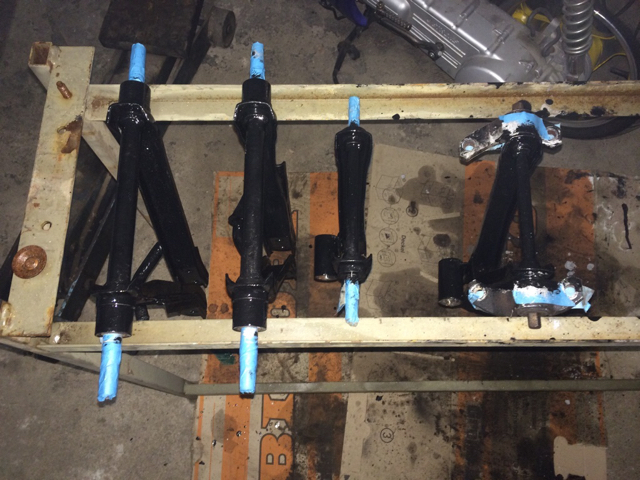

Ja die Querlenker liegen eh gerade alle aufm Tisch, da Motor draußen. Jetzt wäre es ein leichtes, aber bei der Qualität bin ich auch froh...ImageUploadedByTapatalk1436959064.283693.jpg.72c3ef56c93add8a30b8ff80e26a1d2d.jpg
wenn eh alle draussen sind mach halt oben auch neu...eine vernünftige bezugsquelle wurde ja genannt
Ja, besser kommt man nicht da ran und hat in Zukunft Ruhe. Wäre doch blöd, wenn man in absehbarer Zeit nochmal ran müßte...
