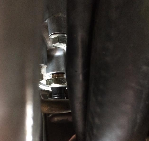

So, bzgl. demontieren des Schalters anbei mal ein Foto. Screenshot_18.jpg.878d72b9d75862e17bd24c26013b333f.jpg - Von vorn definitiv nicht zu demontieren (haben es mit 2 Personen, einer davon langjähriger Hobbyschrauber, probiert). Zumindest mit normalen, günstigen Maulschlüsseln kam man weder von vorn, noch von hinten oder von oben dran, aufgrund der Verbreiterung. Die Schlüssel sind eben auch Lang bei den Kopfgrößen.

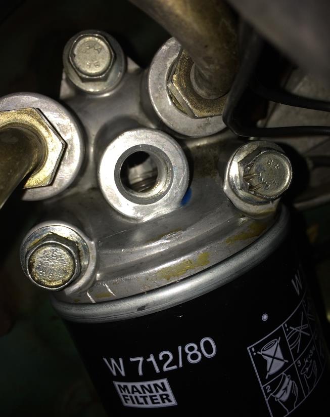

Hier das Ölfiltergehäuse: Screenshot_27.thumb.jpg.0257f48c1bd0776c965bb6c7372b8674.jpg . Die beiden Anschlüsse oben konnte man mit ziemlicher Fummelei vorher lockern (als der Kühlwasserschlauch vom Ausgleichsbehälter war) und hätte dann, wenn komplett demontiert, eventuell auch den Schalter irgendwie raus bekommen. Haben uns dann aber aus Abdichtungsgründen dazu entschieden, das ganze Ölfiltergehäuse zu demontieren, zu reinigen & mit neuer Dichtung wieder zu montieren. Gerade da vorher nicht genau bekannt war, wo es undicht war.

Wie sah denn Deine Verschlauchung von oben gesehen aus? Ich hatte letztens keine passend lange Nuss zur Hand (Stecker am Schalter stieß an), daher konnte ich ihn nicht von vorn öffnen - habe ihn dann mit einem Schlüssel langsam von oben aufgedreht und dann ließ er sich auch bald sehr leicht von Hand rausdrehen.
turbos haben gewöhnlich ölkühler verbaut, deren geschläuch um den schalter herum angeordnet ist...da ist nix mit schlüssel, und von oben schon gleich mal gar nicht
da hilft nur langnuss...

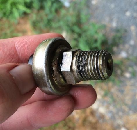

Ich hatte an meinem 96 mal ein ähnliches Problem. Das Gewinde des eingebauten aber defekten Gebers war ein NPT - Gewinde (konisch und selbstdichtend). Von Skandix bekam ich zum Tausch irgendetwas mit zylindrischem Gewinde. Das habe ich auch nicht dicht bekommen. Ich habe dann wieder einen gebrauchten Sensor mit NPT - Gewinde eingedreht. Andernfalls wäre Teflonband für mich auch das Mittel der Wahl gewesen.

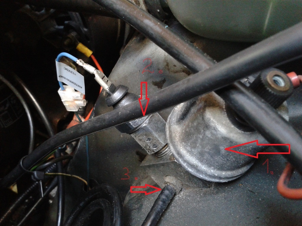

Die Lösung in meinem Cabrio aus 1990 ist da sehr angenehm :smile:
Pfeil 1 = Öldruckgeber / Pfeil 2 = Öldruckschalter / Pfeil 3 = Schlauch vom Ölfilterflansch
Der Block, in den die drei Teile geschraubt sind, sitzt auf der Fahrerseite zwischen Ausgleichsbehälter und "Ansaughutze" zum Luftfilter.

Meine "Diva" (1984er 16S) hatte sowas auch.
Ein unter Öldruck stehende Leitung vom Motor, der ja elastisch aufgehängt ist, zu einem festen Karosseriepunkt hätte ich an der Stelle so wirklich gern. Zumal sie dort ja wirklich unnötig ist, und bei mir in allen Autos Schalter und Geber zusammen in einem Gehäuse von der Bauform des bei Dir verbauten Gebers sitzen.

Es gibt diese Druckaufnehmer-Dosen auch mit 2. Steckeranschluß für die Ölkontroll-Leuchte. Damit kann der originale Öldruckgeber (der nur die Warnleuchte bei Unterschreiten eines definierten Drucks auslöst) wegfallen und durch den fürs Zusatzinstrument ersetzt werden.
