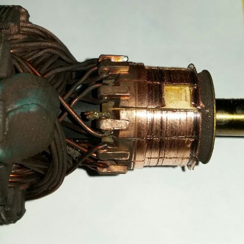

Warum es nicht immer Sinn macht, einen gebrauchten Motor zu überholen, oder mit neuen Kohlen zu versehen.
Hier ein Motor, dessen Kohlen recht verbraucht waren (auf der kurzen Seite noch 5 mm). Kollektor hatte Riefen, die ich abgedreht habe, aber beim Abdrehen merkte ich dann, dass es wenig Sinn macht, da die Stärke der Kollektorplatten < 1mm waren.
Ehe man also neue Kohle einbaut, Kollektor überprüfen. Durchmesser von 21,5 mm ist schon deutlich zu wenig. Original (neu) hat der 23,5 mm. Also alles unter 22 mm ist Schrott.
