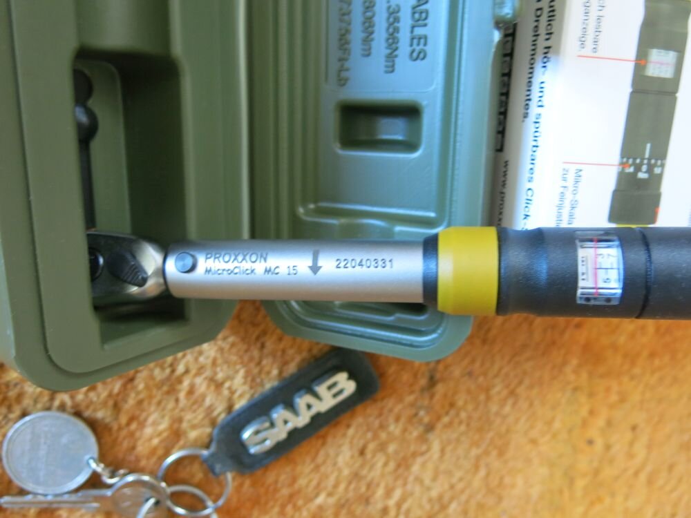

Es gibt das Teil für 50€, das bringt mich nicht um.
Öl ist schon da.
Grüße
Getriebe scheint dicht, dank diesem schnuckeligen Teilchen.
€ 61,55, das geht noch.
Gefühl brauchte es aber doch, eine der Deckelschrauben sitzt genau unter dem Querträger und ist mit der Drehmomenträtsch nicht zu erreichen.
