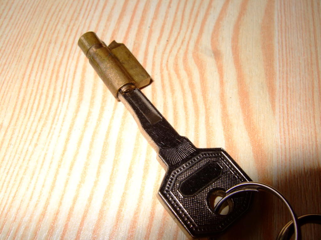

Meine Bosal fährt nach hinten einen kleinen Riegelpin aus dem Schloss aus. Der sperrt den Griff in verriegelter Position. Wenn die Kupplung aber länger nicht abgenommen wird kann der kram von innen festgammeln. Dann bricht man eher den Griff ab.

Nicht umsonst hat Brink zwei Schlüssel dazugelegt und ausdrücklich gewarnt das ohne Schlüssel das Teil bleibt für immer dran ....... du kannst es aber versuchen.........

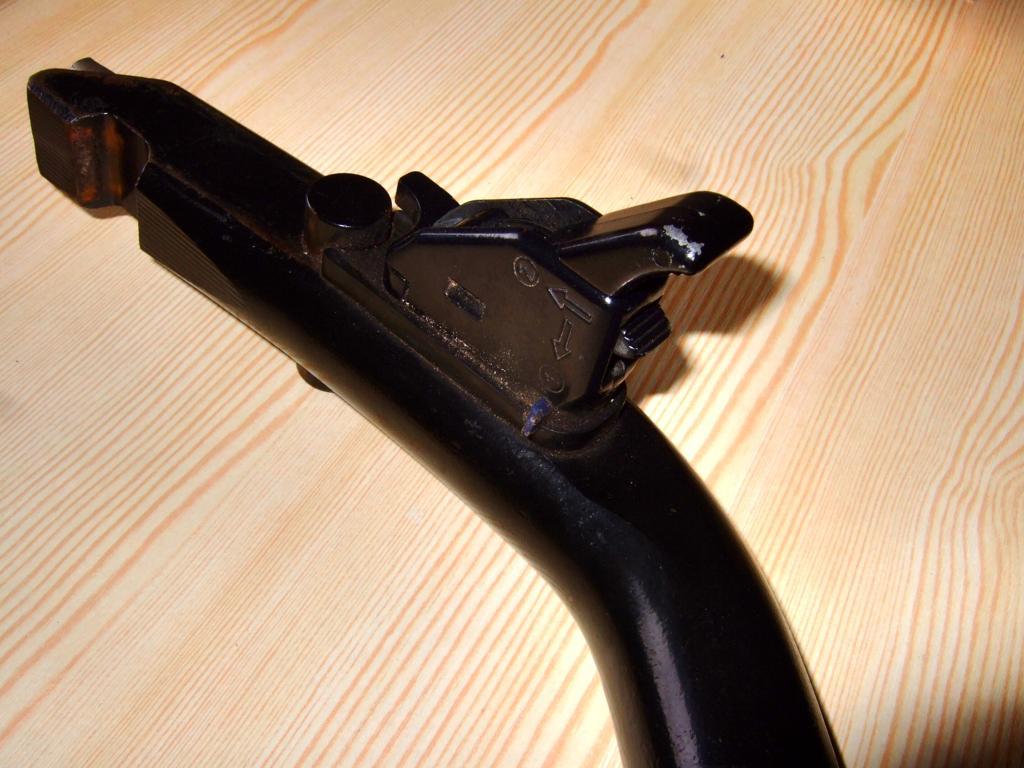

[mention=2503]Flemming[/mention] es ist die mit dem Kipphebel....
Also diese...
...mit diesem Schloss...
2015_0730_110855.thumb.JPG.5acab049ae75d5ac8c4a0f5544b6b1e4.JPG ?!
Das dient in der Tat nur dem Diebstahlschutz und sollte sich (trotzdem) relativ leicht entfernen lassen.

Wieso? Wenn ich die Beschreibung mit "Kipphebel" richtig deute und es die geliche ist, die ich in #13 fotografiert habe, dann sehe ich da überhaupt keinen Grund zu. Aber dazu fehlt noch die Rückmeldung vom TE...
