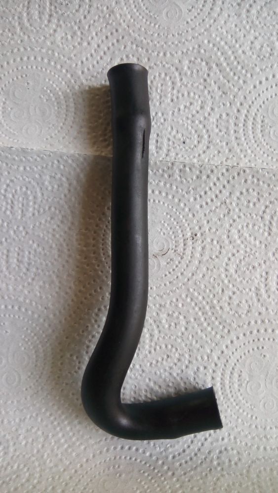

Hatte letztens eine ganz böse Erfahrung machen müssen, wo mir fast das Herz stehen bleib.
Fahre so gemütlich die Autobahn mit 140 und will ein Fahrzeug überholen und plötzlich sehe ich hinter mir eine Nebelwand. Ich sofort vom Gas runter und ausrollen lassen. Motor lief ohne Probleme und aus dem Auspuff kam auch nicht mehr Qualm als sonst. Also wieder eingestiegen, und losgefahren. Sobald ich Gas gab, nebelte ich die Autobahn ein. In Gedanken verabschiedete ich mich schon von dem erst in Frühjahr gewechselten Turbolader. Interessant war aber die Tatsache, dass die Nebelwand nur entstand, wenn ich den Lader bemühte.
Am nächsten Tag bin ich mal unters Auto gekrochen, um zu sehen, was da Phase ist.
Fazit: der komplette Unterboden wurde "konserviert".

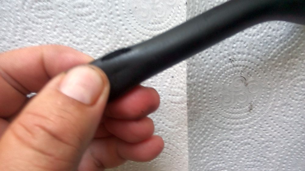

Man sah erst mal nichts vor lauter Öl. Heute nun bin ich mal alle Schläuche "abgegangen" . Beide Schläuche von der Ölfalle in Richtung Motordeckel waren matschig...aber noch dicht. Also musste das Problem tiefer liegen. Es gibt noch einen kleinen, ca. 20 cm langen Schlauch, von der Falle Richtung Ölwanne. Den hatte ich mal abgezogen...und siehe da...ein RIss.
Wahrscheinlich nur unter Druck blies dieser Riss das Öl auf den Kat, so das dass Öl auf dem heißen Blech verdampfte. Man(n) kennt das ja von Panzern, wenn die Ihren Nebeltarnmodus einschalten. Da wird Diesel auf den Auspuff gespritzt.
Jetzt die Frage; wo gibt es empfehlenswerte Schläuche? Hab bei Skandix nix entdecken können ...oder hab ich Tomaten auf den Augen?

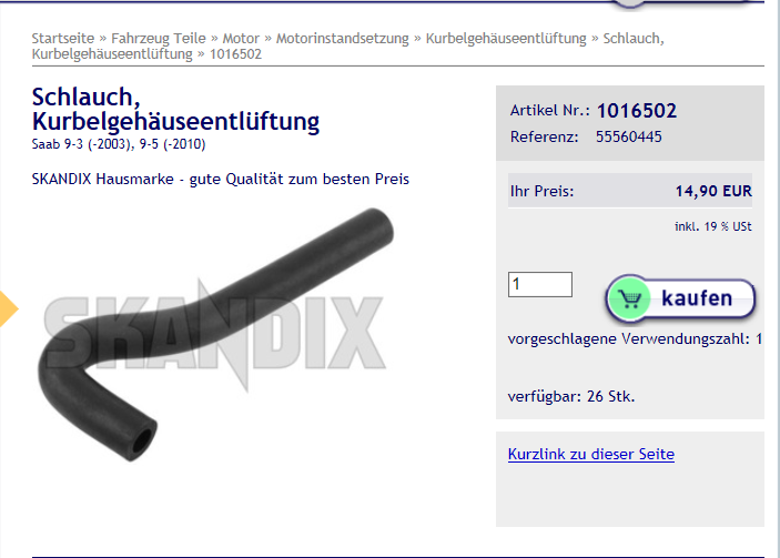

Eventuell:biggrin:
http://www.skandix.de/a/1016502/
Sollte dieser hier sein, schönen Sonntag noch.
Ich glaub, ich muss mal zum Optiker...
15 Euro für einen 20 cm langen Gummischlauch...das ist schon mal ne Hausnummer.

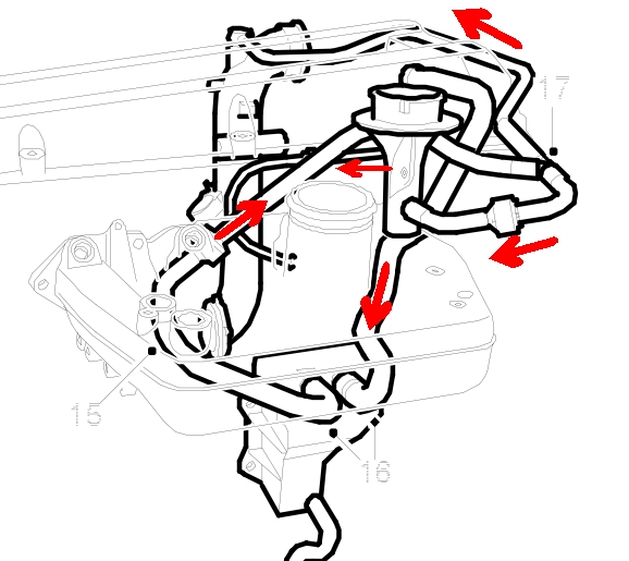

Du hast doch so eine schöne Zeichnung angehängt. Der rechte Schlauch der vom Ventildeckel kommt, geht ja mit vollem Druck in die Ölfalle. Von dort geht es ja nur mit Druck nach unten in den Motor, bzw. der linke Schlauch wieder hoch zum Öleinfüllstutzen.
Für mein Verständnis muss auf dem kleinen Schlauch (von Falle zu Motor) Druck anliegen. Erst recht, wenn der Lader bläst

Nein, da verstehst du was falsch.
Ladedruck liegt nur in der DK an, der durch das kleine weiße Ventil Nr. 3 vom Kurbelgehäuse (Ventildeckel) ferngehalten werden soll. Im KG herrscht (normalerweise) nie Überdruck - genau dafür ist die KGE/PCV ja da, also auch nicht in dem dicken Schlauch, der vom Ventildeckel in die Ölfalle führt.
Unterdruck zum Absaugen entsteht, wenn der Turbo aktiv ist, am Einlassrohr vor dem Turbo, der durch das dünne Metallrohr seitlich am Motor zu der 3-Wege-Abzweigung Nr. 17 geführt wird, so dass der von hier weiter zur Ölfalle führende Schlauch mit Ventil (zwischen DK und Ventildeckel, manchmal auch hintenherum geführt) die Dämpfe durch die Ölfalle und den anderen dicken Schlauch, der von der Ölfalle zum Ventildeckel führt, aus diesem absaugt.
Im Bereich ohne Ladedruck herrscht in der DK Unterdruck, und nur dann werden die Dämpfe durch den dünnen Schlauch mit dem kleinen weißen Ventil Nr.3 direkt aus dem KG in die DK gesaugt.
Durch den kurzen Schlauch von der Ölfalle zur Ölwanne läuft das aus den Dämpfen abgeschiednene Öl (der Schwerkraft nach) in die Wanne ab. Dass das so funktioniert, wird durch entsprechend dimensionierte (und im Laufe der Zeit wiederholt geänderte) Bohrungen sichergestellt, weswegen bei einem Upgrade der PCV die Ölfalle mit erneuert werden muss.
JFTR: Nur unter bestimmten Betriebsbedingungen und defekten Ventilen kann es dazu kommen, dass aus der Ölfalle offenbar Öl wieder mit hochgesaugt und verbrannt werden kann, was zu exorbitantem Verbrauch führt. majoja02 hat dazu mal einen Thread eröffnet.
Einzig die Funktion des Schlauches mit Ventil zwischen der Abzweigung Nr. 17 und dem Öleinfüllrohr ist mir unklar, und es gab darüber auch schon ausgiebige Diskussionen (bis hin zu der Behauptung, er wäre vom Werk aus falsch herum eingebaut und durch Umdrehen des Ventils könne man den Ölverbrauch senken) - musst mal suchen, wenn es dich interessiert.

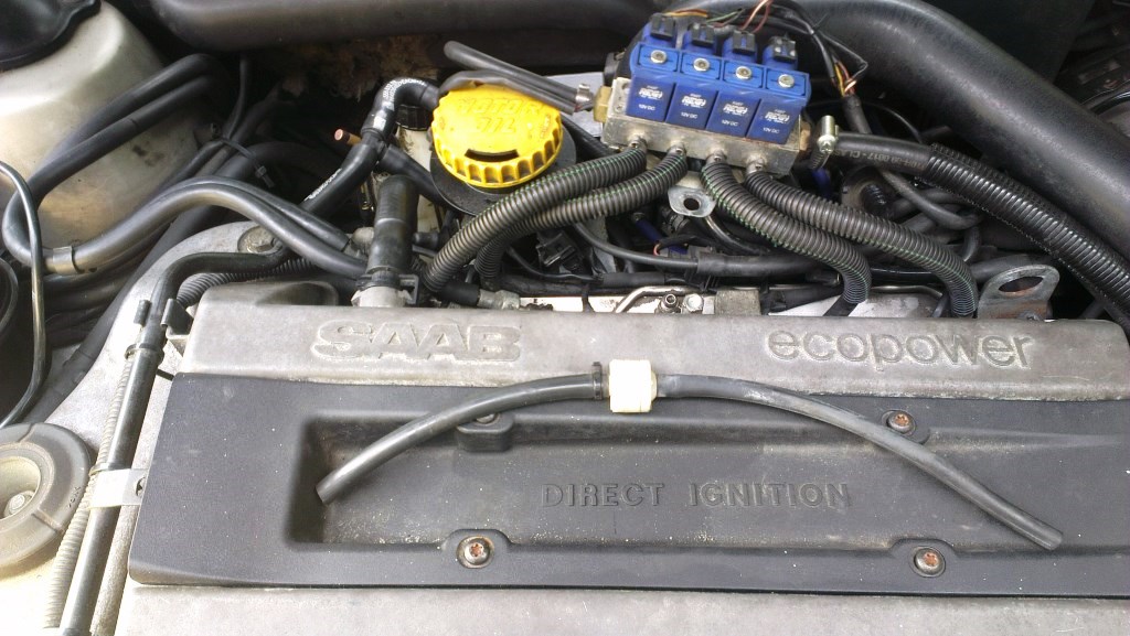

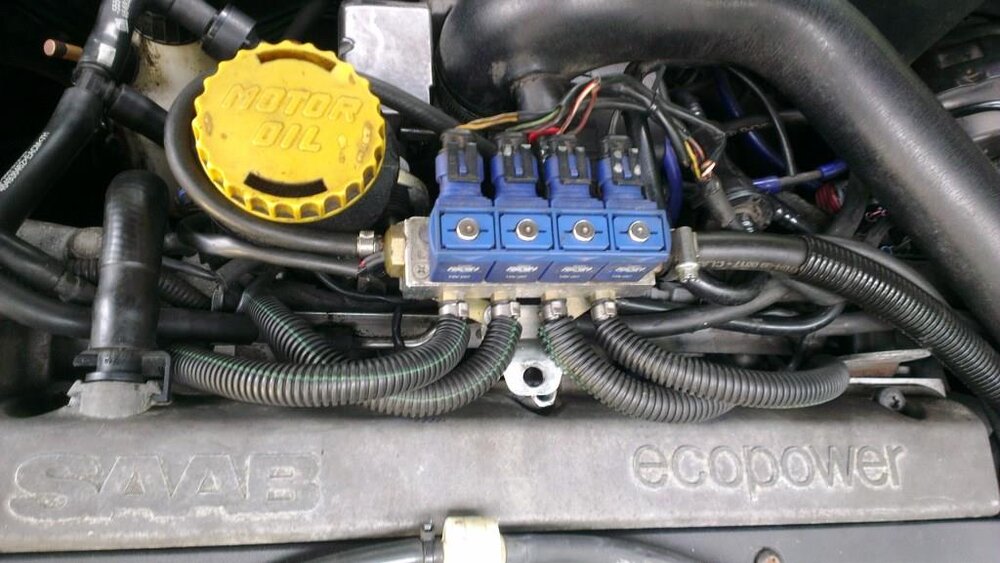

Danke für den Hinweis auf das Video zum "Schlauchgedöns"! Nachdem ich dieses Video angesehen habe und dadurch einen noch fehlenden 8cm Mini-Schlauch durch Silikon ersetzt habe, bin ich nochmal auf die Suche nach dem "sagenumwobenen" weißen Ventil gegangen, was ich bisher nie entdeckt hatte.
Und siehe da, ich habe es gefunden! Es lag lose direkt unter den LPG Einspritzdüsen herum :eek:

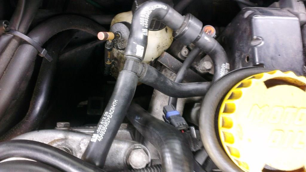

So sieht bei mir die PCV aus, das ist doch die aktuellste Version, oder? :confused:
Wo gehört das weiße Ventil mit den Schläuchen denn hin? Ich finde keine verwaisten Nippel im Motorraum. Der Motor war ein 2002er B235R der nach einem Exitus komplett durch einen B235R aus 2004/2005 ersetzt wurde. Fahre ich das Ventil und die Schläuche überflüssigerweise spazieren?
Anderes Thema, da Motor ab 2004 mit grundsätzlich geänderter KGE.
Das besagte weiße Ventil "Nr. 3" brauchst du in dem Fall nicht mehr. Bei deinem kommt die Leitung mit Ventil von der Ölfalle zur DK.
Du wärst hier richtig: http://www.saab-cars.de/threads/austausch-ventil-kge-zur-drosselklappe.55315/#post-1068897
Du hast eine PCV6 an einem 2004/2005er Motor verbaut? Das geht nicht. Was ist das für ein Gefrickel? Der Ventildeckel ist offensichtlich ab MJ2004. Woher stammt die Drosselklappe und der Öleinfüllstutzen? Vom alten Motor? Das gilt es zunächst zu klären. Die dünne Leitung mit dem weißen Ventil brauchst du nicht mehr, Modelljahre ab 2004 haben eine dicke Leitung mit weißem Rückschlagventil zwischen Ölfalle und Drosselklappe. Den entsprechenden Anschluss haben Drosselklappen vor MJ2004 nicht. Öleinfüllstutzen ab MJ2004 haben keinen Schlauchanschluss.
Ich vermute da ist ein Anschluss an der Ölfalle übrig (verschlossen?) und es kann keine Evakuierung in Richtung Drosseklappe erfolgen, falls die Drosselklappe vom alten Motor sein sollte.
Bearbeitet von Onkel Kopp
und fliegen sie LPG Ventile bei dir da lose rum?
