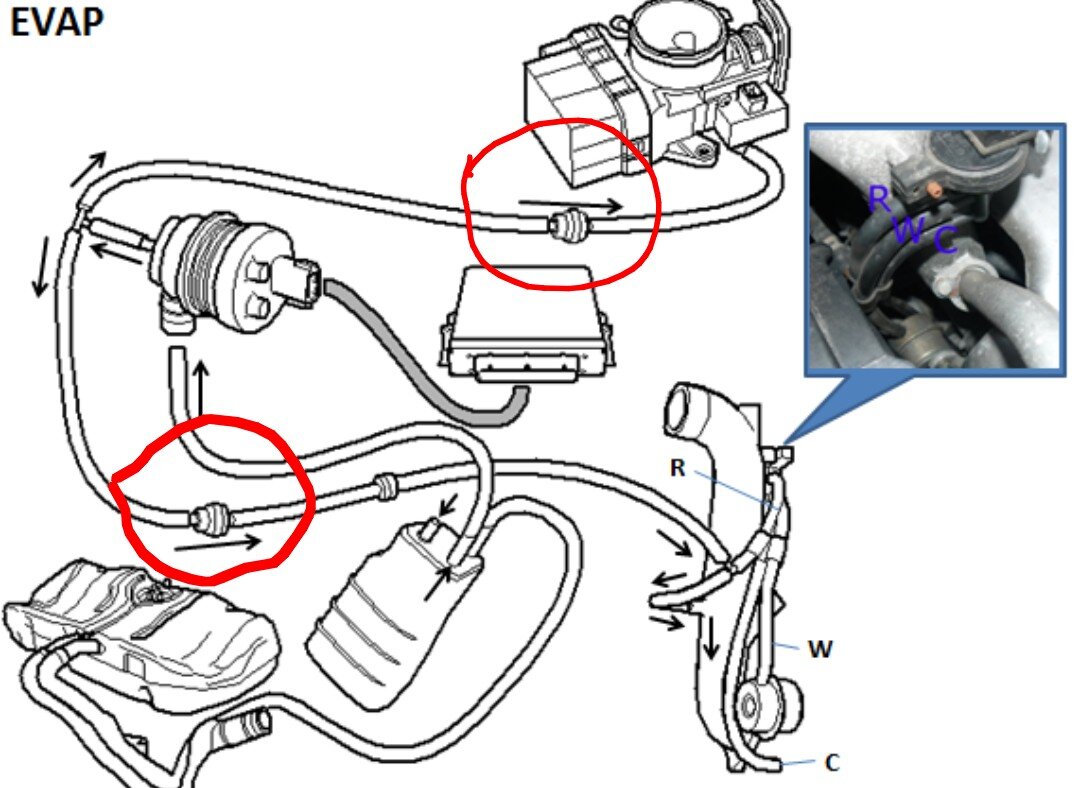

Hier legen die Jungs ein Ventil komplett still(rot gestrichelte Leitung) .
Hat das hier auch schon jemand gemacht?
So wie ich es ausgelesen habe, hat saab das ab 2005 genauso auch ausgeführt, mit nur noch einem Ventil. Daher die Frage warum hat saab das weg rationalisiert und was spricht dafür bzw. dagegen das auch zu tun?

Kurze Frage zum Austausch der Ventile
Die zwei eingekreisten Ventile ersetzte ich und die müssen in pfeilrichtung durchlässig sein, richtig?
Sprich ich prüfe in welche Richtung mein Ventil durchlässt(ins Ventil pusten) und baue es wie im Bild in der Pfeilrichtung ein

Na ja, wenn du dir die Zeichnung ein paar Posts weiter oben anschaust, erkennt man, dass ein defektes EVAP-Ventil, das in Ruhe nicht mehr richtig schließt, schon Ladedruck via Kohlekanister entweichen lassen könnte. Man kann prüfen, dass zwischen beiden Anschlüssen in unbetätigtem Zustand kein Durchgang sein darf.
Allerdings setzt das voraus, dass eins der Rückschlagventile ebenfalls defekt ist.
Der Kohlekanister ist dabei ohne Belang, das System sollte auch funktionieren, wenn der ganz entfernt wäre.

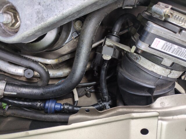

Beide Rückschlagventile sind in Ordnung habe eben nochmal alles zerlegt und getestet.
Duchlass haben die Ventile nur in pfeilrichtung. Einmal Richtung Drosselklappe und das vordere Richtung ladedruckregelventil
Habe das evap Ventil (das neben dem lmm) auch nochmal ausgebaut, lässt in beide Richtungen nichts durch wenn ich versuche durchzupusten

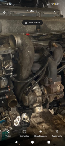

Vom vorbesitzer wurde irgendwann aber der Mitsubishi Lader samt cobra verbaut. Das wird aber keine Rolle spielen bzw Einfluss haben oder ?
Wiegesagt beim schraubentest geht es in den roten Bereich. Ohne keine Chance. Max auf 1/2 - 3/4 gelb.
Ladedruckregelventil hab ich auch mal Getauscht, hat auch keine Änderung herbeigeführt.
Wurde denn auch die ECU / Software auf den Mitsubishi-Lader hin mit umgebaut / angepasst?
Wie und wo kann man sowas testen bzw. ggf. Anpassen lassen?
Cobrapipe mit der Nummer 55560602 ist verbaut
Hier noch ein Bild, müsste ja der Mitsubishi Lader sein, richtig?
