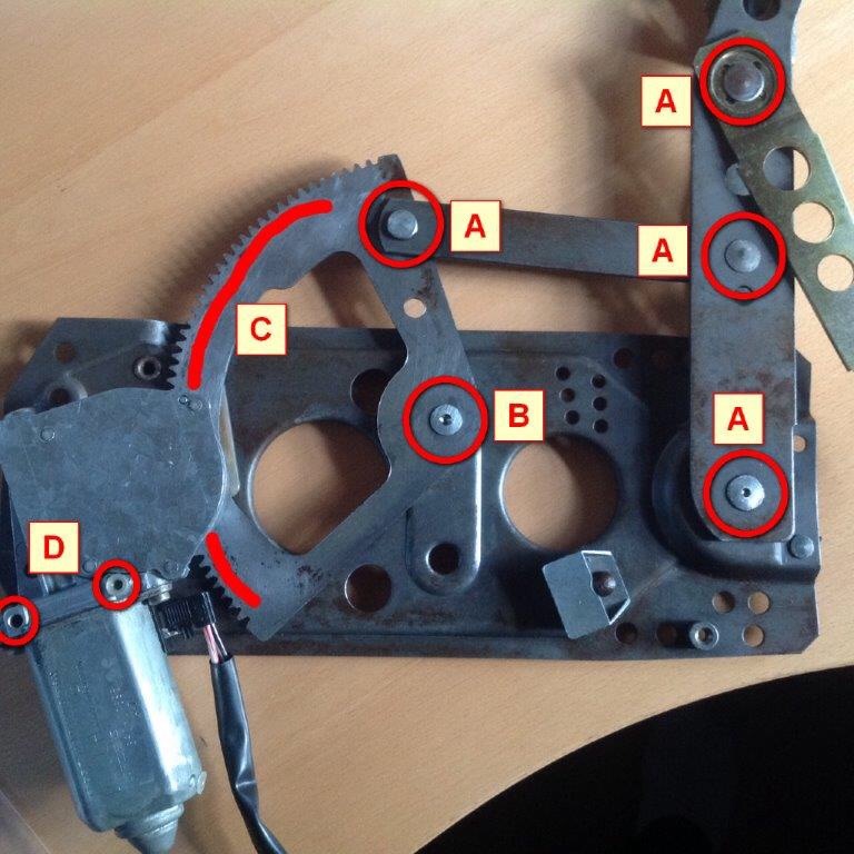

Hallöchen,
Nach einem Reinigungsbad in WD40 - ohne Motor natürlich - ist die Mechank schon im Grundzustand erstaunlich leichtgängig.
Wo braucht es nun Fett?
A: hier findet sich jeweils ein Abstandhalter aus dünner Folie. Brauchts da dann Fett?
B: kein Abstandhalter, hier sollte wohl Fett hin?
C: Der Zahnkranz wird von beiden Seiten durch Gleitkunststoff geführt. Brauchts da Fett?
D: 2 der vier Öffnungen sind durch Stopfen verschlossen. Ist das ein Kondenswasserablauf?
Und so nebenbei.: Das Kabel ist im Bild vertauscht angeschlossen. Rot-Weiss gehört nach Hinten. Sonst öffnet das Fenster statt zu schliessen.
Und ein Tip: Motor vom Getriebe trennen und dieses ebenfalls ins Reinigunsbad legen. Das hilft Wunder. Dann wieder alles schön schmieren und das Teil läuft butterweich.
Fett darf da ÜBERALL hin und die Feder auf der andern Seite nicht vergessen.
Ausserdem würde ich den Motor abschrauben und dessen Ritzel säubern (bei Bedarf mit Drahtbürste) und auch hier eichlich fetten.

Ausbau ist wirklich kein Problem. Selbst wenn das Fenster geschlossen ist und sich nichts mehr rührt.
Vier Schrauben welche die Grundplatte halten. Eine Schraube rechts welche die feste Gleitschiene in der Tür hält. Dann lässt sich die Hebeeinheit nach unten verschieben und die zwei Schrauben welche das Fenster halten werden sichtbar. Ist die Einheit dann draussen, Motor abschrauben. Motor vom Getriebe lösen.
Die Mechanik und das Getriebe habe ich in einer flachen Plastikwanne einen halben Tag in WD40 eingeweicht und danach den ganzen gelösten Schmutz abgespült. Nächster Schritt war die Rostentfernung mit Pelox. Abschließend erfolgte das Naßschleifen des Zahnkranz mit Schleifleinen bis wieder eine schöne glatte Gleitfläche vorhanden ist.
Getriebe bekam dann wieder seine Fettpackung. Ich benutzte hier Fett aus einer Kartusche mit einem Temperaturbereich von -30° bis 100°. Die Feder der Hebeeinheit wurde ebenso behandelt. Die Behandlung der anderen Gelenke werde ich wie hier empfohlen angehen. Im Grunde muss es nur Fett sein was nicht veharzt und der Umgebungstemperatur angeoasst ist.
Ich für meinen Teil bin mit meiner Leistung sehr zufrieden, habe wieder was gelernt und werde demnächst die anderen drei Türen angehen.
Freigängigkeit Feder läßt sich nur im ausgebauten Zustand ohne Motor wirklich prüfen.Die Arme sollten von alleine nach oben schwingen, wenn man loslässt.
