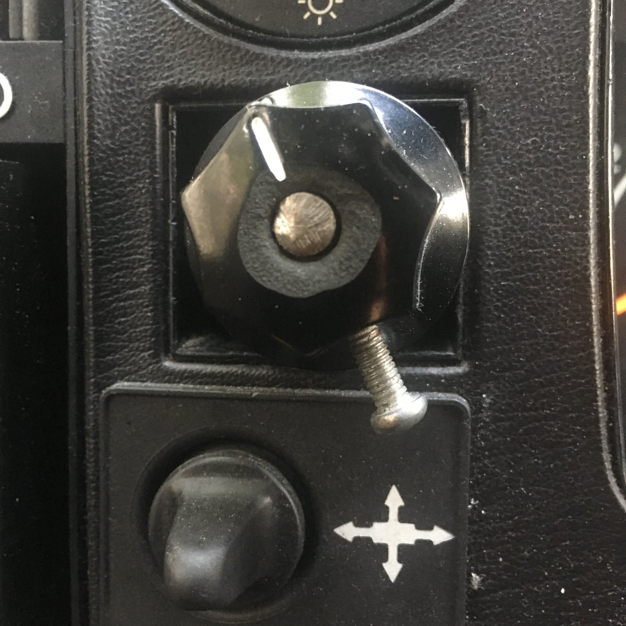

Dieses Thema hatte mich einige Nerven gekostet. Zum Schluss hatte ich die Motoren, den Schalter neben einer Batterie auf einer Bäckerkiste montiert und einen Abiturienten aus dem Physik-Leistungskurs zu Rate gezogen. Das Problem ist, dass der Laie (und vermutlich auch der eine oder andere Fachmann) nicht die Möglichkeit hat die einzelnen elektronischen Bauteile zu überprüfen. Also hilft nur ausprobieren.
Es gibt Anbieter im Netz die sich dem Problem angenommen haben und ich habe bei so jemanden einen Schalter bestellt. Und siehe da, auf einmal läuft die Leuchtweiten-Regulierung;). Zuvor hatte ich noch zwei originale Schalter verwendet und hatte das gleiche negative Resultat. Dem Schalter hatte ich am wenigsten die Schuld gegeben aber offensichtlich gehen die Dinger doch mit der Zeit den Bach hinab.
Jetzt habe ich einen unglaublich scheußlichen Schalter im Armaturenbrett ABER wenigstens TÜV.

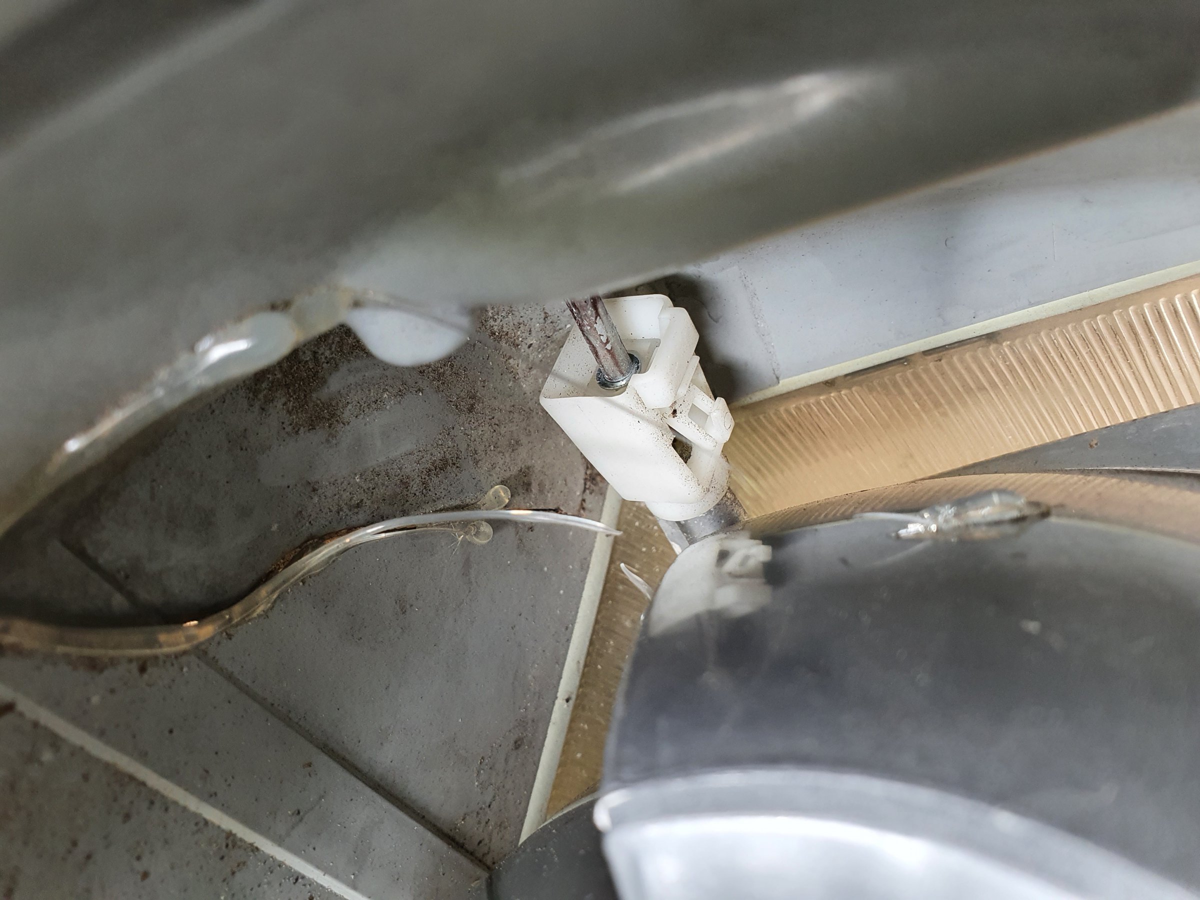

Bei dem neuen (gebrauchten) fiel auf dass sich die Kupplung zwischen Stellmotor Leuchtweitenverstellung und Reflektor, ei weißes Kunststoffteil, gelöst hatte.
Also habe ich das Ganze wieder zusammengeschoben. Dabei ist leider ein Teil der Kupplung abgebrochen. Dieser Kunststoff ist nach über 20 Jahren extrem spröde.
Nun zu meiner Frage:
Wer weiß, wie sich diese Kupplung korrekt lösen bzw. wieder zusammenstecken lässt, ohne etwas zu zerstören? ich habe ja noch ein intaktes Teil vom alten Scheinwerfer. Ein Foto der intakten Kupplung lade ich hoch.

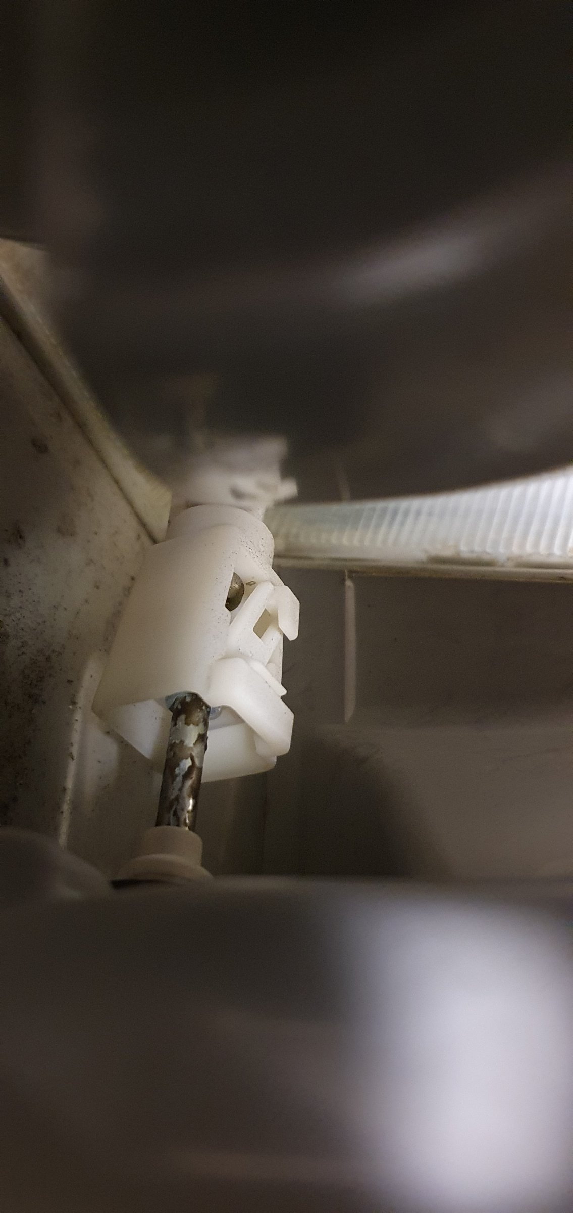

Das ganze funktioniert ohne Anwendung von Gewalt in der folgenden Reihenfolge:
1.) Den Bajonettverschluss des Leuchtweitenstellmotors (oder der manuellen Verstellschraube )
am Scheinwerfergehäuse entriegeln)
2.) Die Achse des Motors ( oder der manuellen Verstellung ) zunächst nach vorne drücken
und dann den kleinen Nippel vorsichtig !! mit einem flachen Schraubenzieher nach oben drücken.
(Die Mechanik ist vergleichbar mit der Arretierung einer Handbremse. Wenn ich die lösen will, ziehe ich erst den Hebel nach oben, drücke dann auf den Knopf, und anschließen den Hebel bei gedrücktem Knopf nach unten)
3.) Erst dann die Achse des Verstellmotors bei gleichzeitigem Anheben des kleinen Nippels nach hinten ziehen.
Wenn der kleine Hebel trotz aller Vorsicht abbricht, lässt er sich problemlos wieder ankleben
( z.B. mit einem kleinen Tropfen Pattex-Reparaturkleber)
Beim Zusammenstecken ist nur zu beachten, dass die geriffelte Seite des kleinen Quaders nach oben in Richtung des Hebels zeigt.

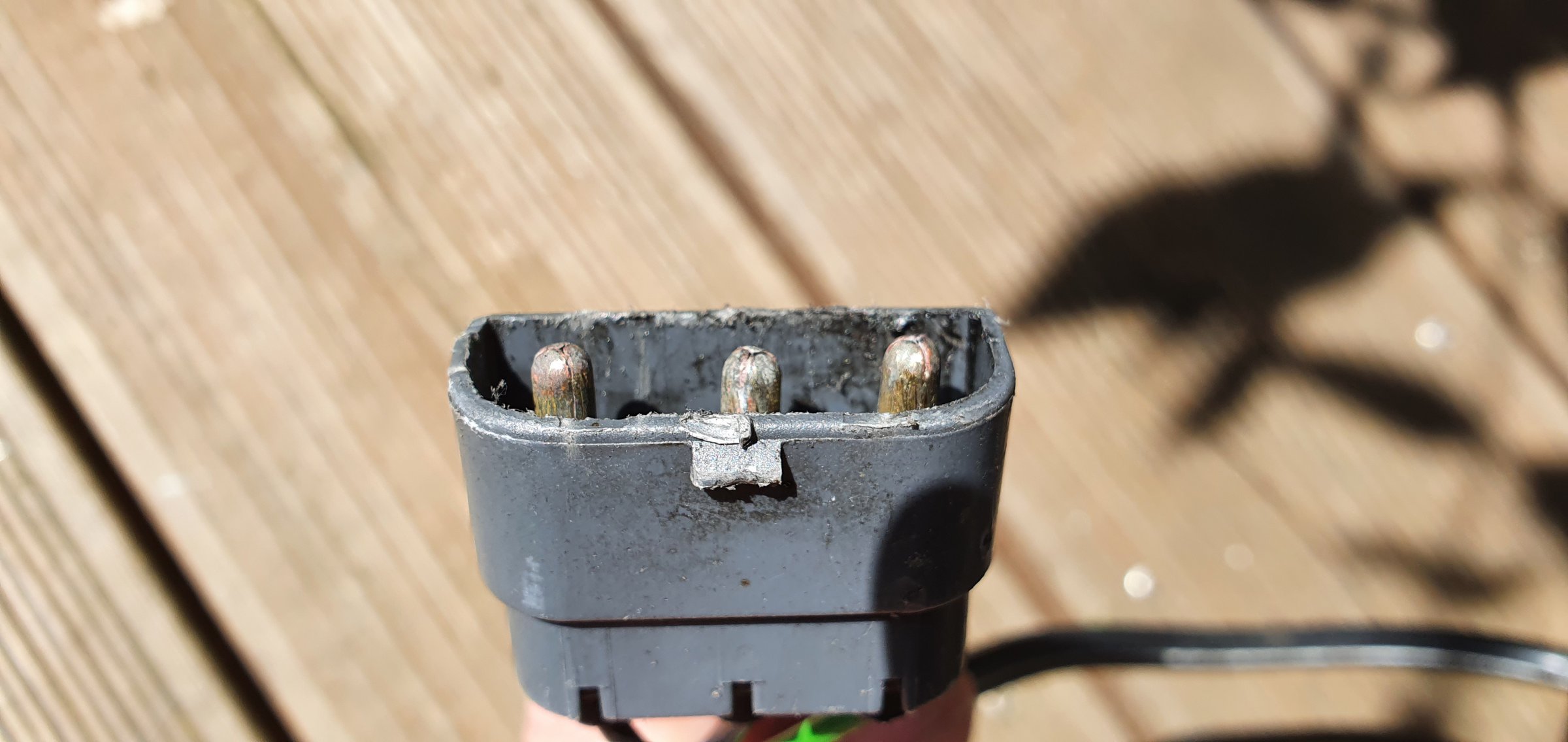

Bei der Demontage fiel mir auf dass die drei Kontakte des Steckers für den Stellmotor extrem korrodiert waren. Mit einer geeigneten Schlüsselfeile und dem Taschenmesser wurden alle Kontaktflächen vor dem Wiedereinbau gereinigt. Den Stellmotor unterzog ich zum Schluss noch einem Probelauf, bevor der "neue" Scheinwerfer eingebaut wurde.
Licht und Einstellunfen funktionieren dank Eurer Hinweise einwandfrei.

Bei der Steckverbindung hattest Du noch Glück. Bei mir war rechts alles zu einem Stück korrodiert. Lösen war trotz zahlreicher Ideen und Tricks nur mit grober Gewalt möglich.
Die Stecker /Buchse musste dann einem erhältlichen Ersatz weichen. Dabei fiel auf, das sogar die Zuleitungen zum Stellmotor komplett schwarz innen waren, die zerfielen beim Abisolieren von selbst. Das neu verkabeln war wenig lustig wegen der Vergussmasse am Motor.
Naja, hält seit geraumer Zeit. Aber das nächste mal suche ich mir lieber einen anderen Motor wenn ich einen finde.

...auch in meinem Fall war die Steckverbindung so stark korrodiert, dass sich die Verbindung nur mit viel Kontaktspray und unter anwendung sanfter Gewalt trennen ließ.
Bei dem verwendeten Material scheint es sich um eine korrosionsanfällige Legierung zu handeln und die Steckergehäuse haben keine Abdichtung gegen Feuchtigkeit.
Ich habe vor dem Wiedereinbau die Kontakte mit Batterie-Kontaktfett bestrichen, das wirkt antikorrosiv und hält Feuchtigkeit (zumindest für einige Zeit) fern.
Kupfer oxidiert halt unter Einfluß von Sauerstoff erst schwarz und dann irgendwann grün. Dauert zwar Jahre bis Jahrzehnte - läßt sich aber mit Streusalz deutlich beschleunigen.

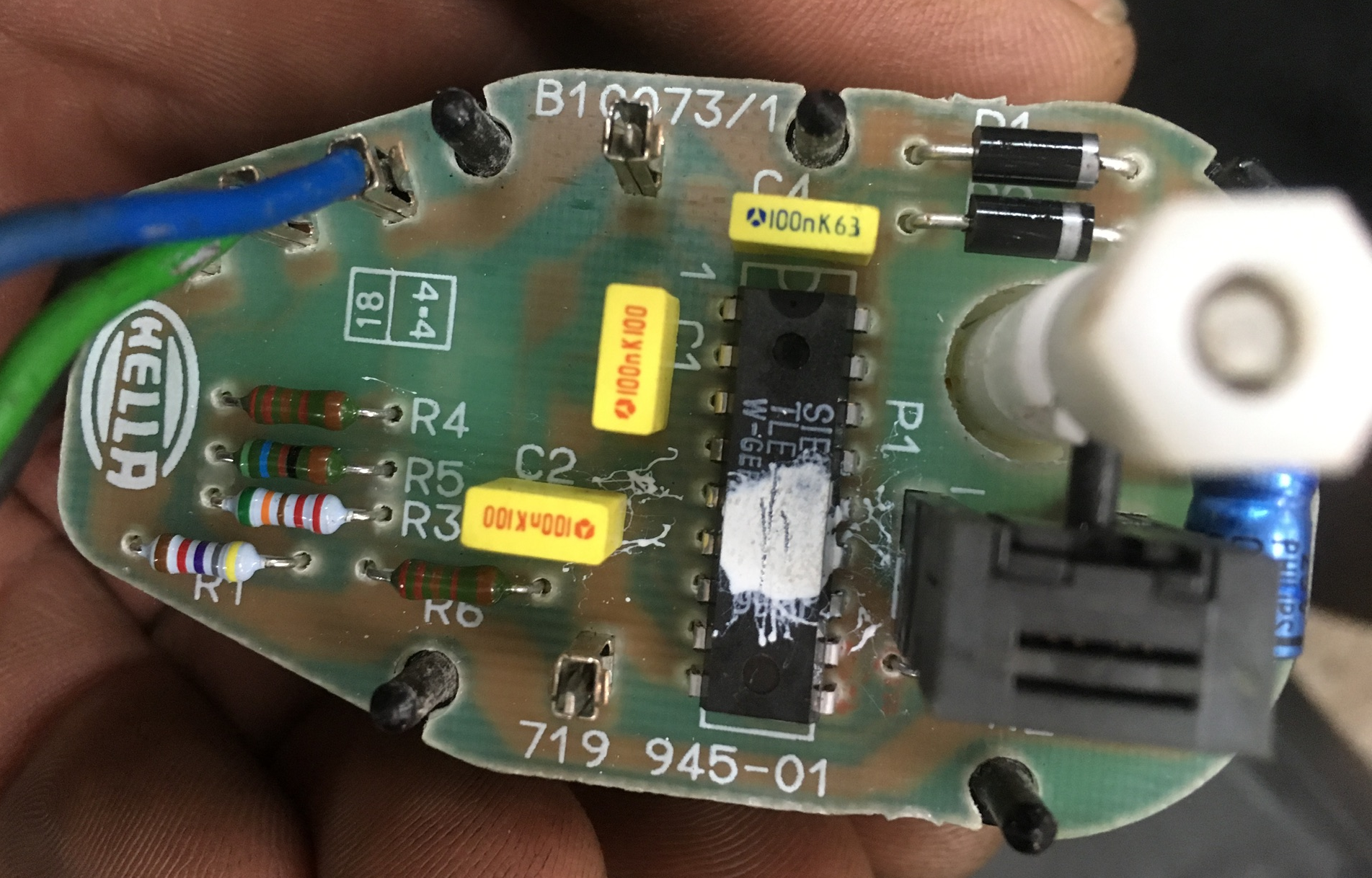

Habe gerade bei Hella auf der Seite dieses Bild einer Platine gefunden ...
upload_2021-8-8_10-25-39.png.8b99eb0918d20e57e1fcc4562ee48bb5.pngvs upload_2021-8-8_10-32-10.thumb.png.a14aa923a27d01b7bd147c870775fa90.png
https://www.hella.com/techworld/de/Technik/Beleuchtung/Leuchtweitenregulierung-838/
meines Erachtens ist das die gleiche Platine die beim Schrägschnauzer verbaut ist.
Habe denen mal ne freundliche Mail geschrieben ob sie rausbekommen welcher Motor da abgebildet ist - der Vom Saab ist es nicht.
Allerdings können wir uns ja mal selber auf die Suche machen.
Wer an verschiedenen Autos rumschraubt hat ja vielleicht n Fundus an LWR im Lager.
Vielleicht finden wir ja die Nadel im Heuhaufen.

Hab in meinem Fundus gewühlt und nen LWR Motor von nem Golf III gefunden bei dem die Platine bis auf die Anordnung der Bauteile identisch ist. Werde auch mal schauen wie die reagiert.
Berichte dann
