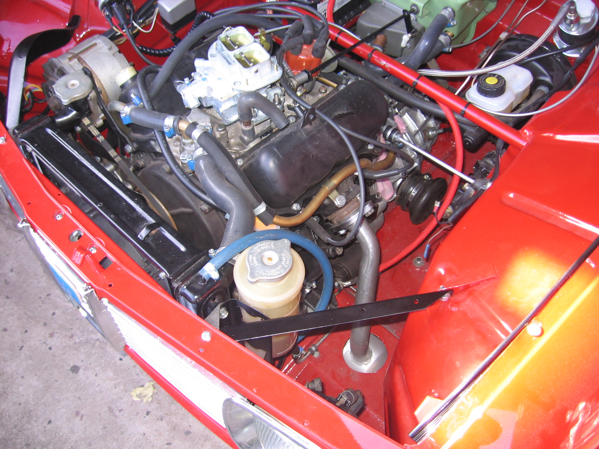

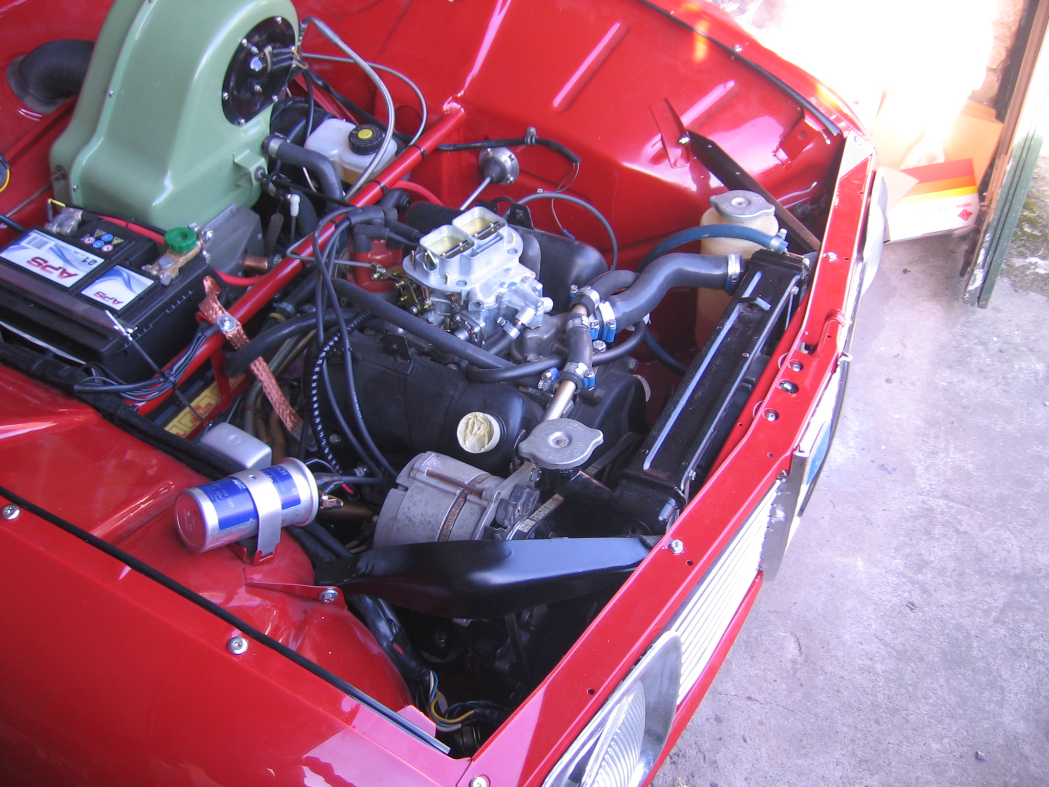

So, nun mal wieder ein paar aktuelle Bilder. Erstmal was vom Motorraum, heute die Abstützung vom dem Frontblech zu den Radkästen montiert.
IMG_0696.thumb.JPG.0cfe984fb13d081fd9879681fadebe3e.JPG IMG_0697.thumb.JPG.b0c75045f1fd131b00ca56ba1cb7ae68.JPG

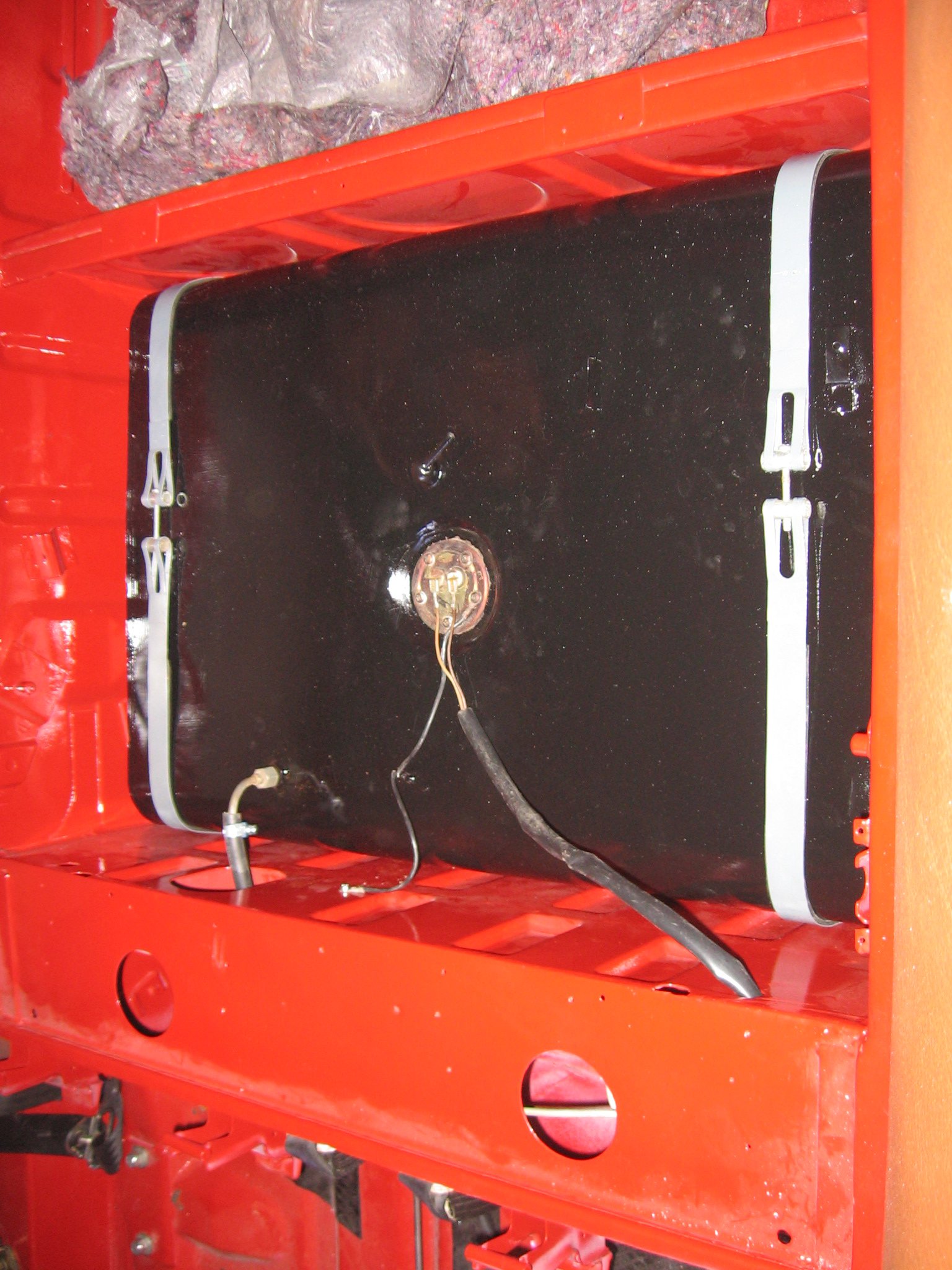

Dann den Tank eingebaut, für die Schläuche zum Stutzen hätte ich das Rad abnehmen müssen, da fehlte die Lust zu. Außerdem muss ich mir den Entlüftungsschlauch erst noch besorgen.

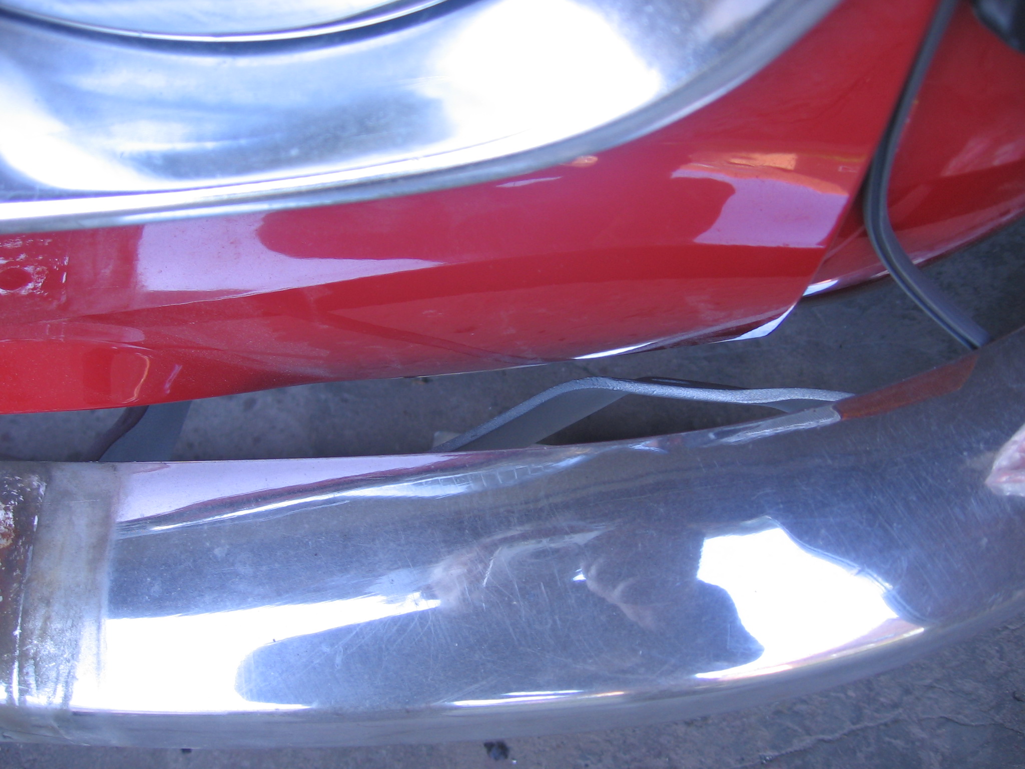

Zum Schluss hab ich mir dann noch meine vordere Stoßstangen angeschaut, bzw. die Halter. Einer ist wohl gut, der andere muss noch gerichtet werden. Nur die seltsam gebogenen Abstützflacheisen sind wohl komplett aus der Richtung.
und wie man sieht, hätte ich auch noch Bedarf an einer guten Stoßstange:biggrin:.

Also der Anblick des Motorraums ist zum Niederknien. Wunderschön gemacht!

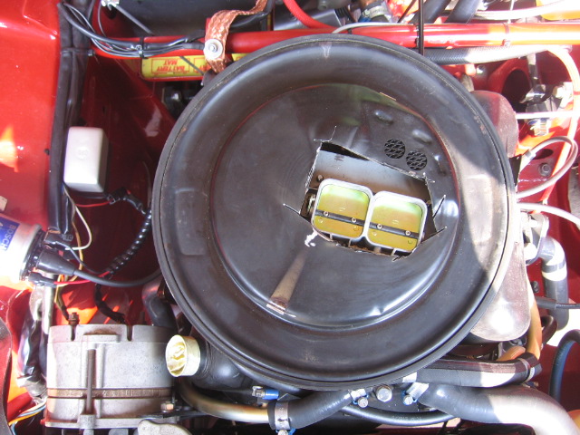

Kleine Frage: Auf Photo 2, was ist das für rosa Zeugs auf dem Getriebe?
Das ist der Lappen, der die Kühlflüssigkeit aus der undichten Heizung auffängt:rolleyes:.

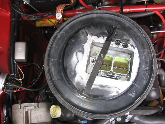

Heute den Solex Luftfilter auf den Weber adaptiert. Beim 96 hatte ich den kompletten inneren Teil, der in der´dem Filterring sitzt rausgeschnitten und durch ein gerades 1,5mm Blech ersetzt. Dadurch wurde das ganze Unterteil aber sehr wackelig und mit fehlte auch der Steg, an dem ich das Oberteil befestigen konnte. Der wird jetzt mit 3 Klammer an das Unterteil heran gezogen.
Diese Mal hab ich es anders gelöst. Zuerst grob Maß genommen und auf den Vergaser ein passendes 1,5mm Blech angefertigt:IMG_0703.JPG.0377e0997da433d209c8286fcc10f6a0.JPG
Dann den Ausschnitt genau bestimmt, Deb Luffi passend ausgeschnitten und aus 1,5er Blech einen Rahmen eingepasst und verschweißt. Das ganze schön verschliffen und verspachtelt.

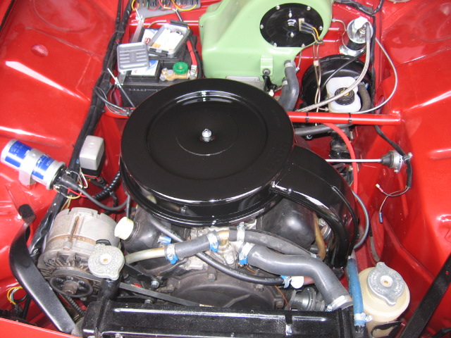

Das Luftfiltergehäuse wird wie Original an den Ventildeckeln befestigt, zusätzlich kann ich noch 2 Bolzen von Vergaser nutzen. Der Deckel wird wie Serie mit dem Bolzen in der Mitte gehalten. Fertig sieht das dann so aus:
Ach, Tank ist auch komplett angeschlossen und er ist die erste viertel Stunde autark gelaufen:biggrin:. Bremse und Kupplung ist auch entlüftet. Beim genauen ansehen des Schaltknochens ist mir aufgefallen, das eine Feder gebrochen ist. Die anderen Gelenke aus meinem Bestand hab ich auf die schnelle nicht gefunden, also nächste Woche. Irgent was ist ja immer.
