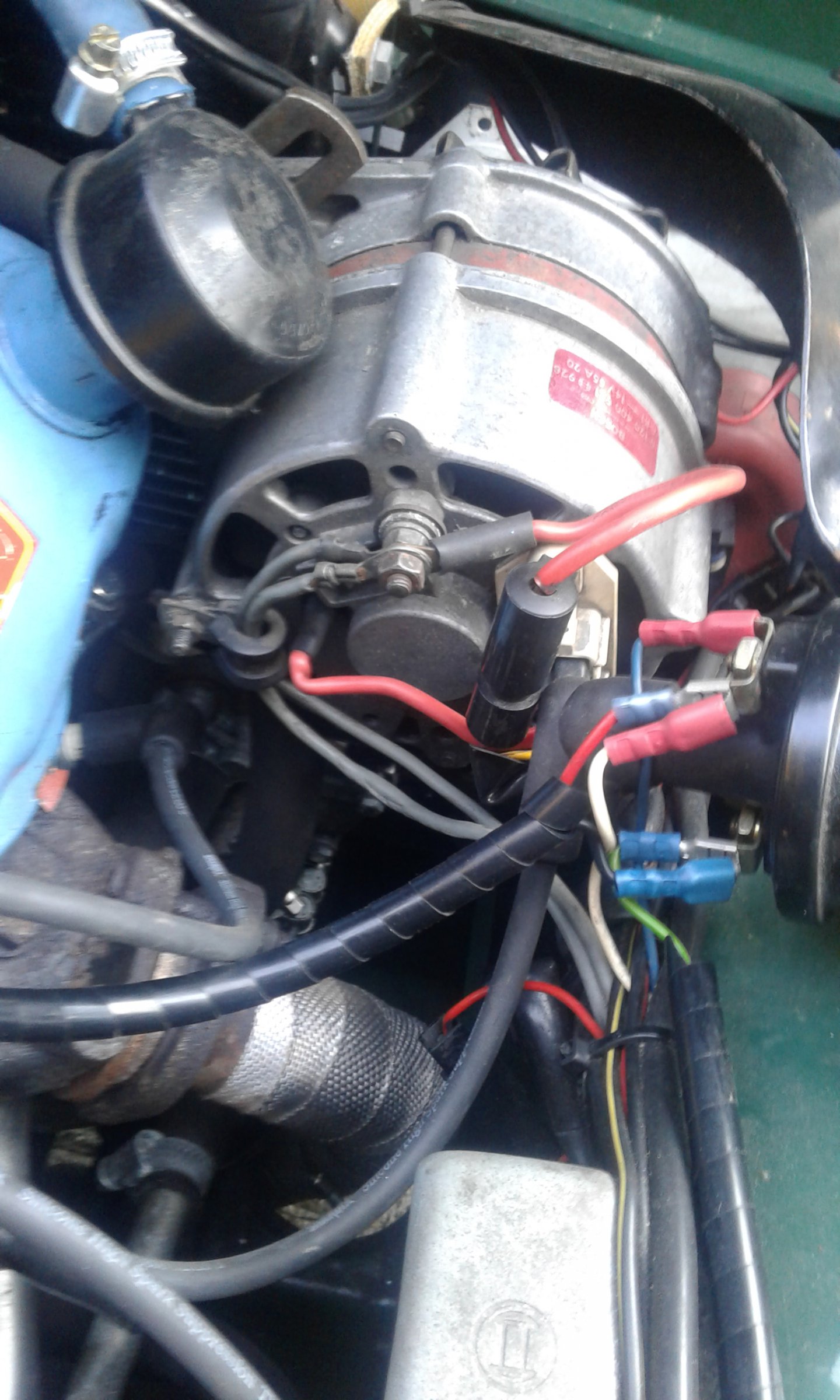

20170529_185344.thumb.jpg.ebe329218bbcc906c992d2347869d1fb.jpg Was mir heute beim betrachten vom 96 aufgefallen ist: Das rote Kabel mit Sicherung zwischen B+ und D+ bei der Bosch Lima. Beim 95 ist eine andere Lima drin, aber dieses Kabel ist da nicht /gewesen .
