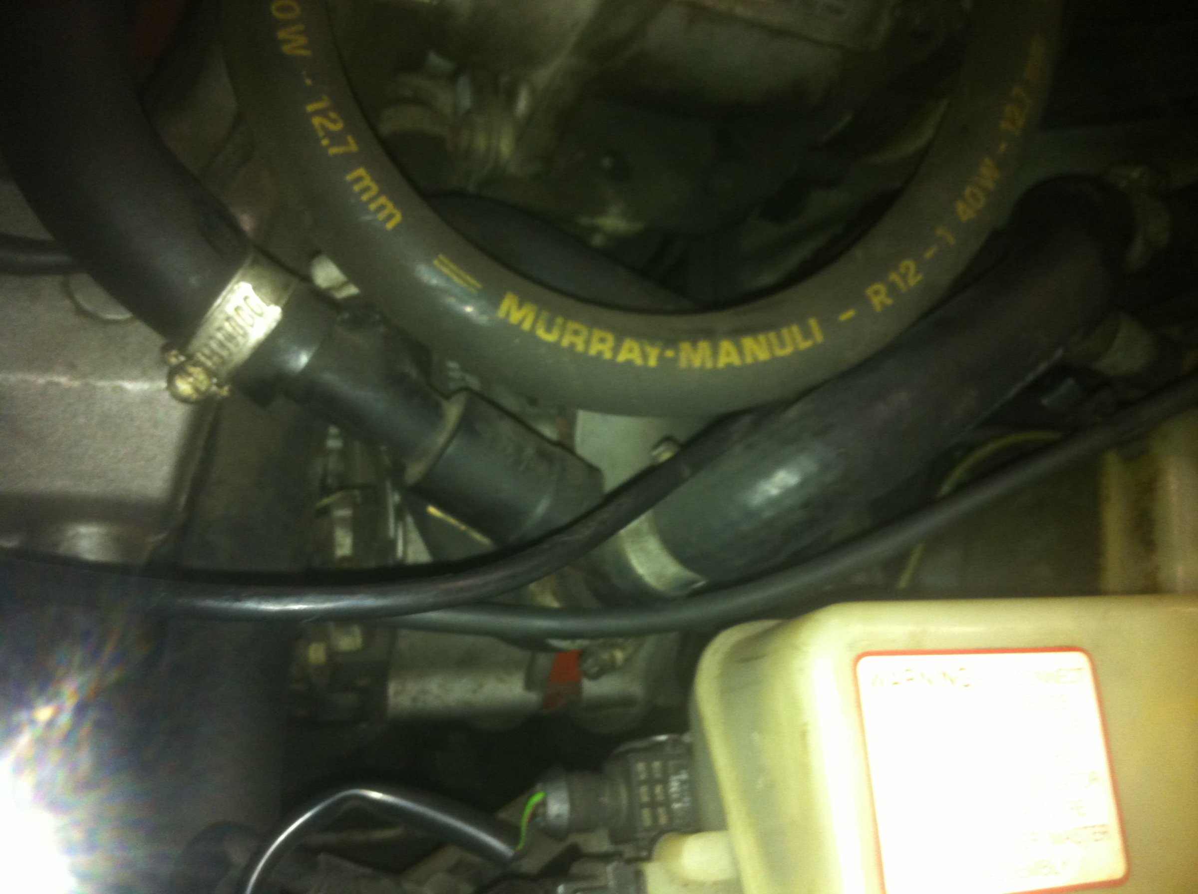

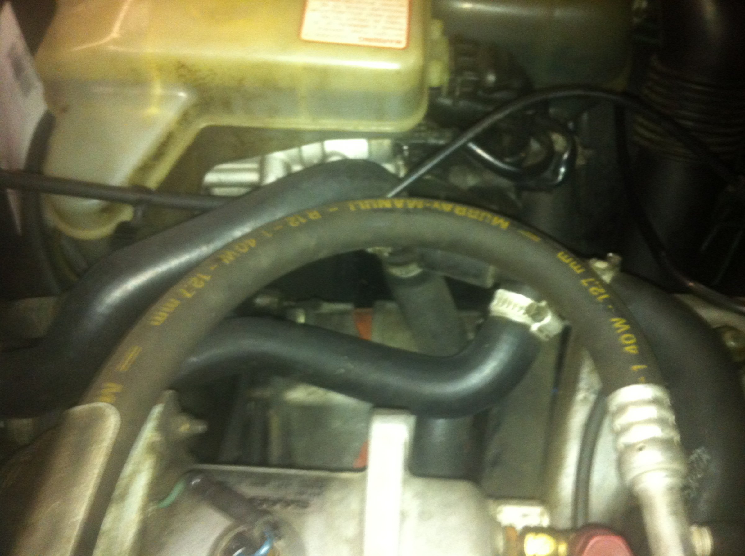

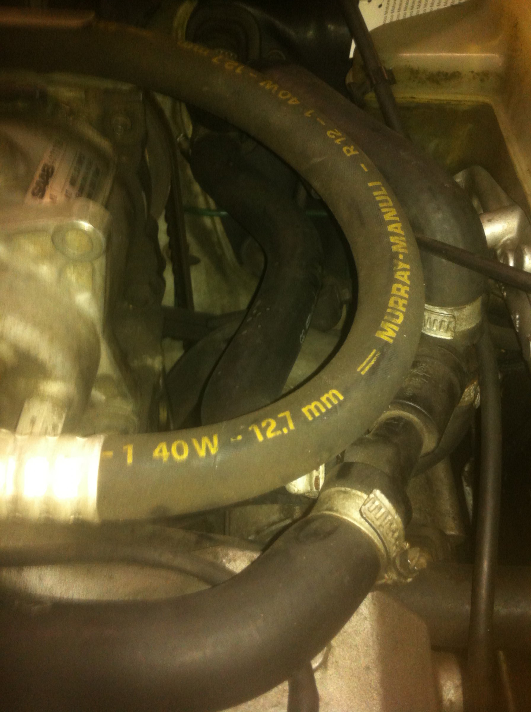

Mal eine wahrscheinlich blöde Frage, welcher Schlauch kommt oben/unten an das Regelventil?
Der obere von der WaPu
Danke an Nando für das Bild, und Danke an Klaus für den Hinweis, dass sie dann auch bei meinem falsch gesteckt sind.
Na das werd ich mal schnell umstöpseln
Wer hat den da meinen Motorraum abgelichtet:tongue:
Ohne Worte:eating:
Bearbeitet von bantansai
