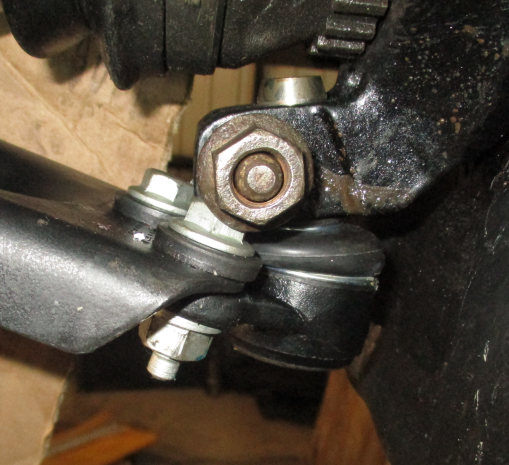

Welche Schraube? Die vom Traggelenk in den Achsschenkel?
Unteren Querlenker gibt es nur hinten. Vorne Dreieckslenker. Beim 9-5.
Meinst du die #4 in https://www.esaabparts.com/viewparts.php?searchpart=1&section=363376162 ?? Die beiden Schrauben gehen nur durch wenn der Lenker in der normalen eingefederten Postion steht, also am Achsschenkel das Traggelenk noch nicht wieder drin ist oder die dicke Mutter #8 lose ist. Dann muss die wieder fest gezogen werden wenn der Wagen wieder auf allen Vieren steht.
Wenn du die #17 meinst: Vorher mit einer Rundfeile den Rost grob raus und mit einer runden Drahtbürste nachreinigen. Und der Bolzen vom Traggelenk hat eine Einkerbung. Die muss natürlich so stehen, dass die Schraube durch geht. Damit wird das gesichert auch wenn die Mutter sich lösen sollte.
Der Beschreibung nach denke ich, dass die Schraube für die Klemmung des Traggelenks gemeint ist - da trifft das zu:
Also den Bolzen oder/und das Achsschenkelgehäuse so zueinander drehen, dass die Aussparung im Konus im Loch für die Schraube zu liegen kommt. Und auch den Bolzen des Traggelenks zu weit durchstecken - das geht beim 9-5 ganz schnell, und dann passt die Aussparung auch nicht - egal wie man dreht... :redface:
So weit muss der Bolzen rausgucken - nicht weiter:

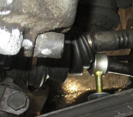

ja, die SKF hat erst mal soweit gepasst. Sehe da erst einmal auch kein Probleme, das die Manchette irgendwo schleift oder so. Ich konnte es aber auch nicht über den gesamten Federweg testen. Das einzige was auffällt ist, dass die SKF Manchette ein wenig lang ist, also recht gestaucht auf der Achse sitzt, wobei ich auch nicht gernau weiß wie es im original ist.
Ich werde das jetzt öfters kontrollieren und ich denke in ein paar Tagen weiß ich mehr und werde berichten. Zur Sicherheit kaufe ich heute noch die originale Manchette.

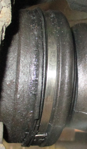

Nein, ich habe die nicht gekürtzt, weiß aber auch gerade nicht wie das gehen soll?
Eine Falte raususchneiden und wieder zusammenkleben?
Nein, aber wenn man sich die Manschette genau ansieht, erkennt man, dass sie mehrere Bereiche mit unterschiedlichen Durchmessern hat, an denen die Schelle angesetzt werden kann. Hinter denen wird dann der unbenötigte Rest einfach abgeschnitten.
Kann natürlich sein, dass der Tripodentopf nur ganz am Ende passt - dann müsste man tatsächlich die ganze Länge verbauen. Was ich mir aber nicht so richtig vorstellen kann, denn bei der letzten, die ich am äußeren Gelenk am 9k verbaut habe, musste auf dem 90-mm-Gelenk auch ein ganzes Stück außen abgeschnitten werden.

Wenn die Falten der Manschette so eng aufeinander liegen, halte ich das für nicht gut, weil Dreck dazwischen ständig reibt und die Manschette so vorzeitig verschleißen dürfte.
Ok verstehe, hätte ev. klappen können. Wußte aber gar nicht das man das so machen kann.
