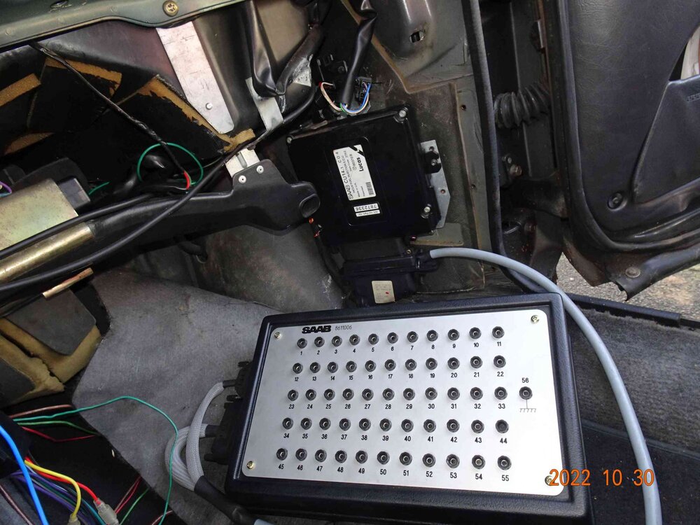

Das Auto springt nicht mehr an.
- Kerzen sind trocken
- Zündfunke ist da
- Batterie geladen
- Benzin Pumpe im Sicherungskasten gebrückt und läuft ---->> Auto springt nicht an (nach ein, zwei bis drei Versuchen springt er ganz kurz an geht aber sofort wieder aus)
- Pumpenrelais gewechselt (leider nur gebrauchte aus einem Schlachter) ----->>> keine Besserung.
Morgen werde ich dann mal die Relais gegeneinander tauschen, wenn das auch nicht fruchtet werde ich das Zündmodul und/oder das Steuergerät tauschen.
Danach bin ich mit meinen Möglichkeiten am Ende ;-)
Nach der Beschreibung und davon ausgehend, dass es sich um eine Bosch LH 2.4 handelt , tippe ich auf das Motorsteuergerät.
Der nächste Schritt wäre demnach die Nummer des Steuergeräts abzulesen (wahrscheinlich Bosch # 0 280 000 570) um ggf. Ersatz zu beschaffen.

jepp genau die Nummer hat das Steuergerät. Es gibt ein „Schwesterauto“ im Haushalt. Ich gehe davon aus, dass dort das identische Steuergerät verbaut ist. Theoretisch könntet dieses doch beim Einbau in meinen Wagen kaputt gehen, wenn es noch die Ursache für den Defekt meines Steuergerätes gibt?! Oder?!
Falls Du nichts an den Anschlüssen geändert hast, sollte keine Gefahr für Schäden am Tausch-STG bestehen.
..übliche Todesursache ist Altersschwäche....nicht ansteckend.
(und ich würde es mal mit einem neuen Verteilerfinger versuchen )

...der war es nicht, aber das Austauschen war nicht überflüssig.
Das Steuergerät war der Übeltäter. Wagen läuft nach Austausch des Steuergerätes. Ausgiebige Probefahrt steht noch aus.
Da die Verfügbarkeit des 280000570 nicht gut ist, habe ich nun das 280000566 welches vom 9000er stammt genutzt.
Mir stellt sich jetzt die Frage, ob ich das Steuergerät aus dem 9000er jetzt problemlos dauerhaft fahren kann oder weiter ein 570er suchen bzw. reparieren lassen muss?
