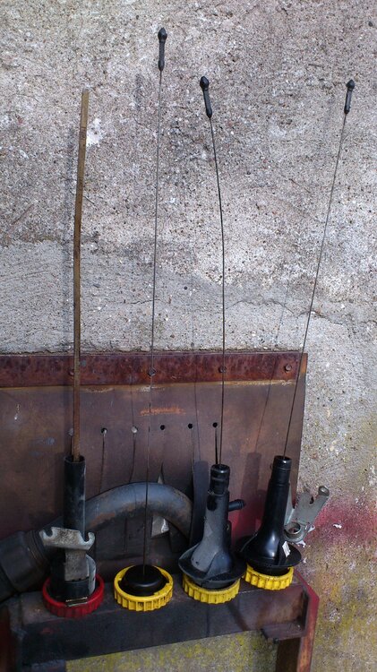

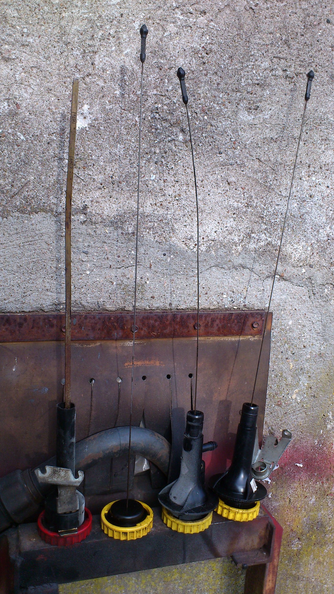

[ATTACH]101722[/ATTACH]

Interessanter Aspekt. Wie lang sind die falschen Peilstäbe und wie lang die anderen?
kannst glauben, es gibt ausreichend leuts bei denen sich der Deckel halbierte, ab in die Bucht: " ah gelber deckel toll ist ja saab"..:eek:
nachmessen.........ach nö nicht schon wieder!
grob betrachtet, richtig falsch ist nur der lange vom sauger ( vielleicht auch T5) gerade nicht vor augen.

Die unterschiedlichen Längen der Peilstäbe finde ich interessant.
In meinem 2,3er LPT ist der zweite von links auf dem Foto bzw. der ganz linke gelbe verbaut.
Interessant nur, dass in meinem Aero ebenfalls der gleiche verbaut ist und dort "ksÖ" nicht auftritt.
Ahhh, sehe ich das richtig, dass bei den beiden rechten gelben im Bild der Öleinfüllstutzen noch mit dran hängt und nur beim linken gelben nicht?
Dann wäre es prima - majoja -, wenn du uns noch die exakten Längen der Preilstäbe nachmessen und posten könntest :)

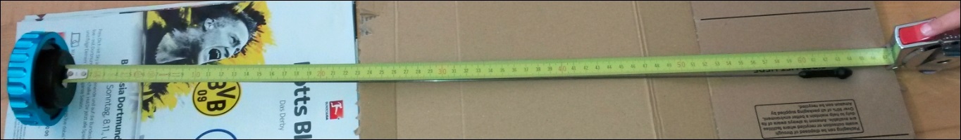

Ich habe meinen gerade mal gemessen :biggrin: 67,5cm. Wer bietet weniger?

Hier die Maße eines Original-Ölpeilstabs eines 9-5 2001er B235R Automat:

JFTR: Der vom 9-5I 2,3t ist 640 mm lang
(B235E von 2001) und
