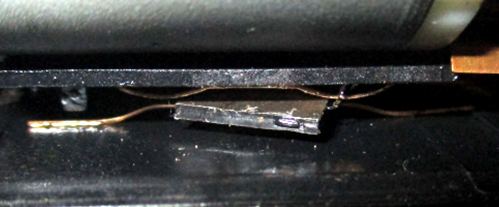

In den wischern sind solche Plätzchen drin und in der Anleitung heißen diese mental square, weiß jemand wo man so etwas kaufen kann?

Aber 2 Anmerkungen:
Mit einer Stahldrahbürste würde ich keinesfalls an den Kollektor gehen!
Und das "metal square" ist zum einen nicht weiter kommentiert und zum anderen IMHO falsch platziert.
Das ist nämlich der Strombegrenzungswiderstand, der den Motor vor Schaden schützen soll, wenn z.B. die Wischerblätter festgefroren sind und daher wichtig! Er kann auch ein Grund sein, wenn der Motor nicht in seine Ruheposition zurückläuft, wenn er irgendwo schwergängig ist. Dann zieht er so viel Strom, dass diese Sicherung vorzeitig den Stromfluss unterbricht.
Und so wie er dort eingesetzt ist, erfüllt er seine Augabe nicht - er gehört zwischen die beiden Leiterschienen!
Bei Bedarf kann man die auch mit Teilen aus dem Elektronikzubehör ersetzen mit einer Strombegrenzung auf ca. 1,2 bis 1,5 A.
