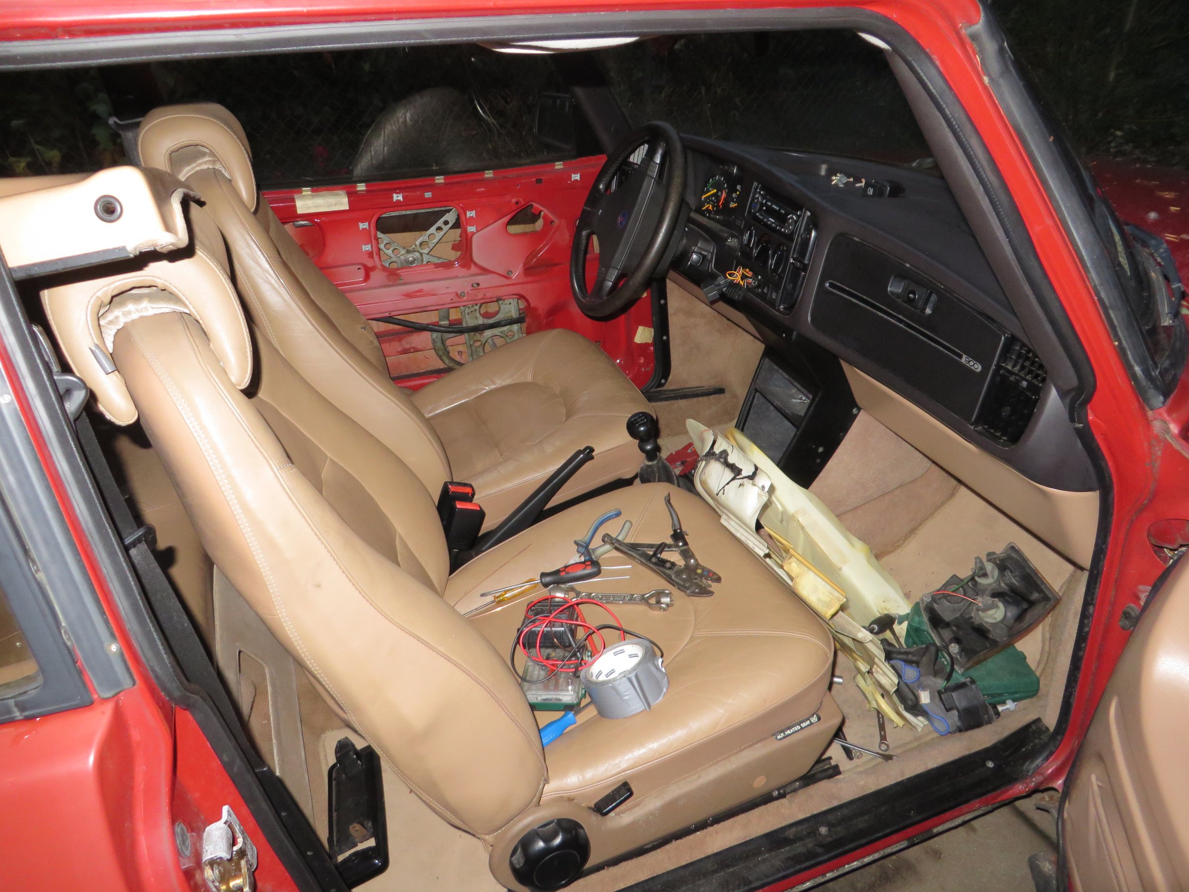

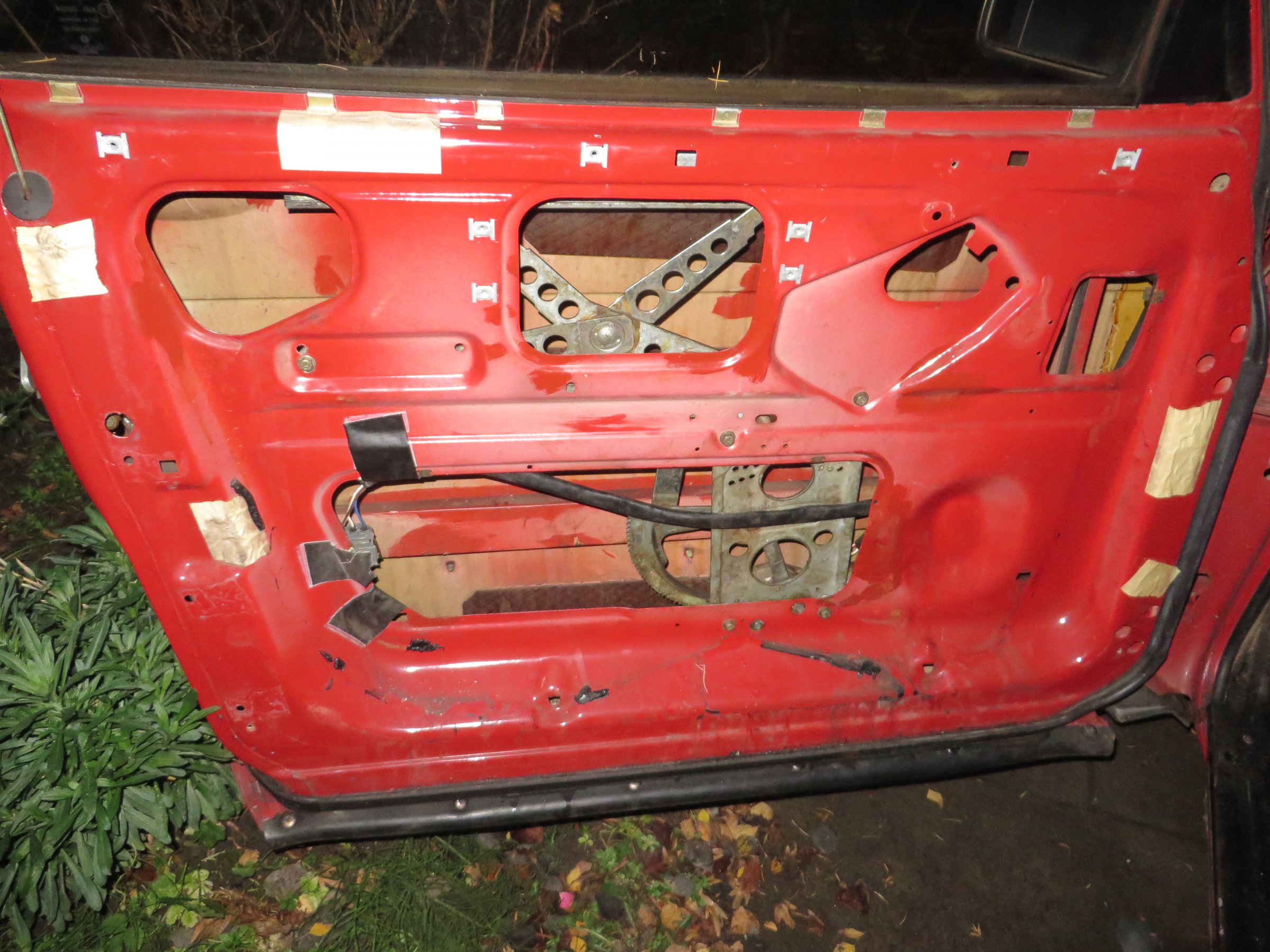

Hier mal ein paar Bilder von gerade eben. Man beachte den Zustand der Tür.

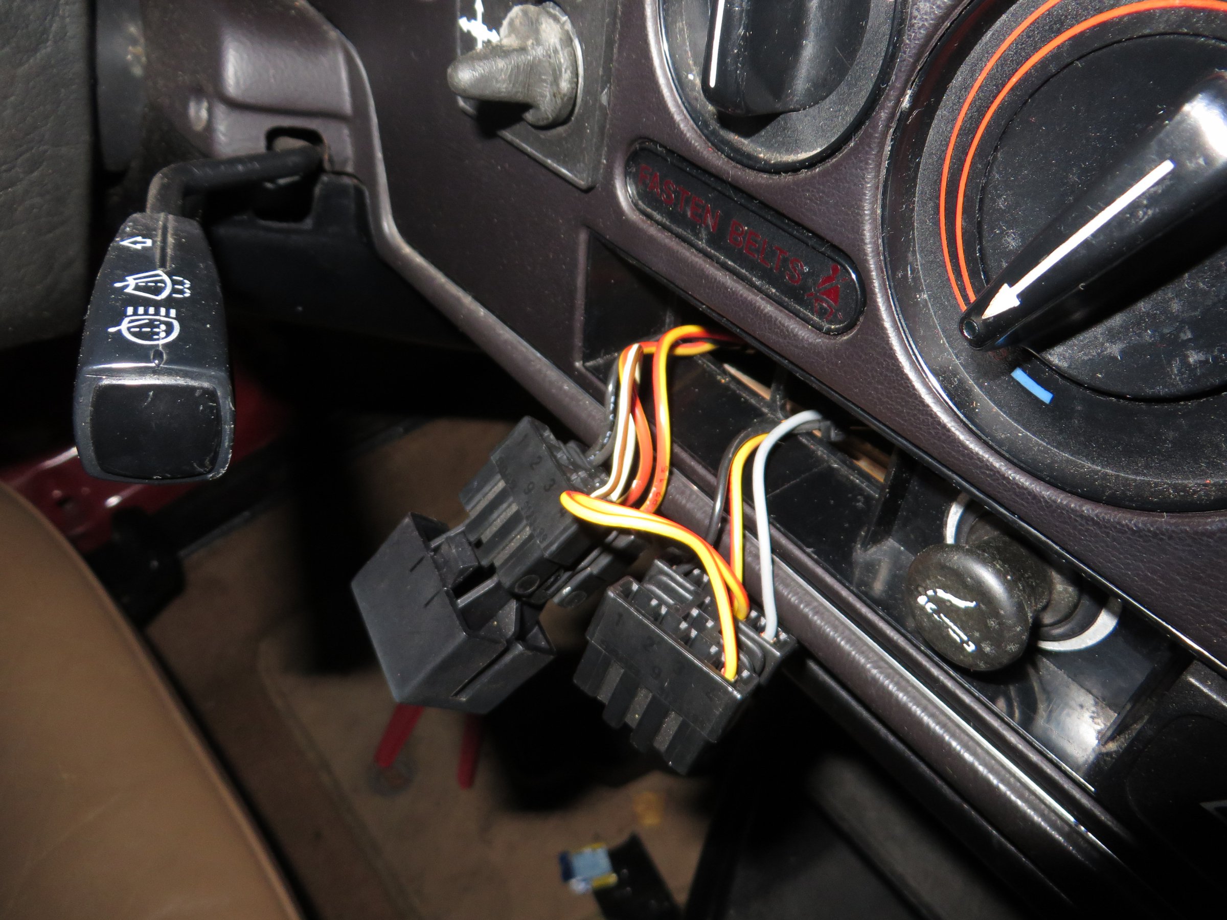

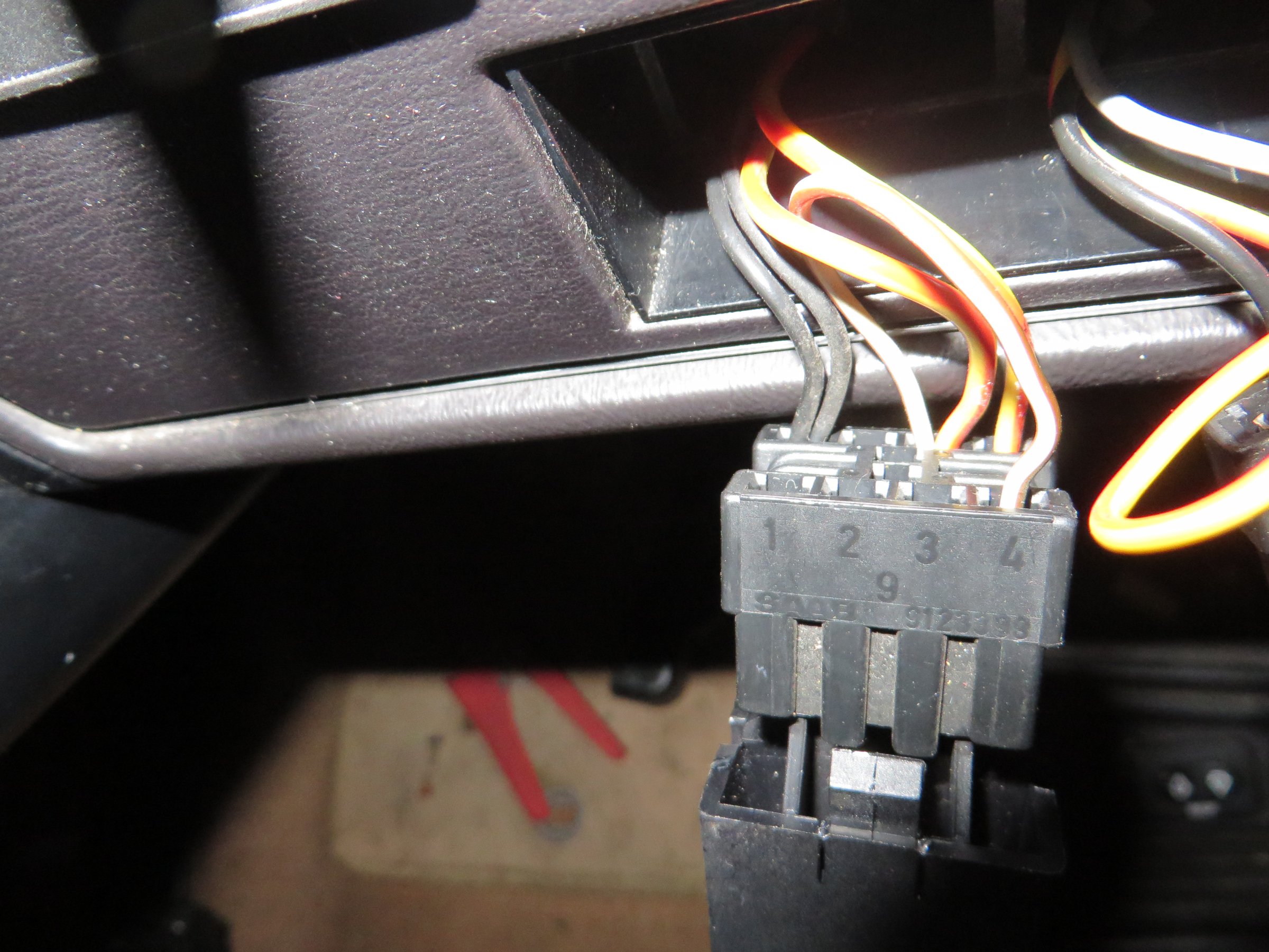

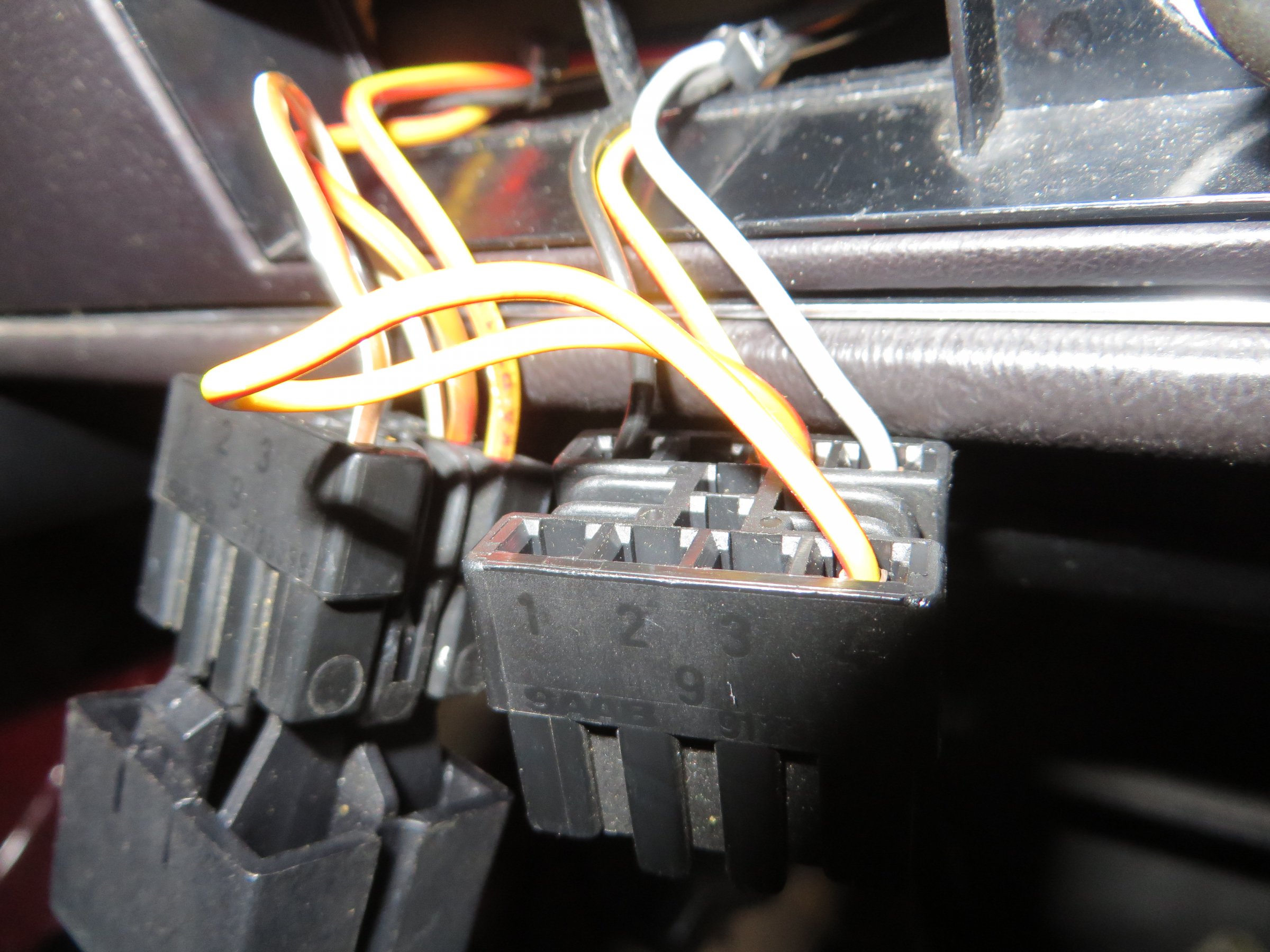

c) herausfinden, was das eigentlich für Anschlüsse sind, an denen falsche oder keine Schalter hingen (schaut mal, ob ihr die Kabelfarben so ad hoc zuordnen könnt, sind die beiden linken Schalter rechts neben dem Lenkrad)
Klima & Umluft
coole aktion :top:
Klima & Umluft
Ok, danke. Ich hatte gedacht, mindestens einer wäre Für die Sitzheizung, denn dafür habe ich auch noch keinen Schalter entdeckt. Und es gibt echt einen Umluftschalter? Der 900i hat den aber nicht. Ist Umluft den Topmodellen vorenthalten???
- Umluft zusammen mit Klima
- Sitzheizungsschalter immer links vom Lenkrad, nur für den Fahrersitz, und auch dies nur bei MY vor '90 ohne LWR
Aha, das mach mich etwas schlauer aber befriedigt mich noch nicht ganz. Ich habe eine LWR, also scheinbar MY91. Da mein Beifahrersitz die Aufschrift "auto heated seat" besitzt, ging ich davon aus, dass es eine Sitzheizung gibt. Wo könnte sich denn ein entsprechender Schalter befinden? Oder musste man die Sitzheizung weglassen, weil kein Schalterplatz mehr da war???
René war schneller. :-) Sitzheitzung funktioniert automatisch wie beim Beifahrersitz über Thermoschalter wenn Leuchtweitenregulierung vorhanden ist. WEnn Sie nicht geht ist sehr wahrscheinlich (99%) der Heizdraht der Sitzfläche gebrochen. Umluft ist Teil der Klimaanlage.

Naja, wenn die Sitzheizung automatisch ist braucht es ja keinen vonm Fahrer zu bedienenden Schalter mehr, oder? :smile:
Also a) gab es die LWR schon ab MY '90, b) gab es ab MY '91 die neuen Sitzschienen, und c) gibt die VIN über das MY immer noch am zuverlässigsten Auskunft.

Das heißt, das Auto heizt im Winter meinen Hintern, egal ob ich es will oder nicht??? Frechheit.

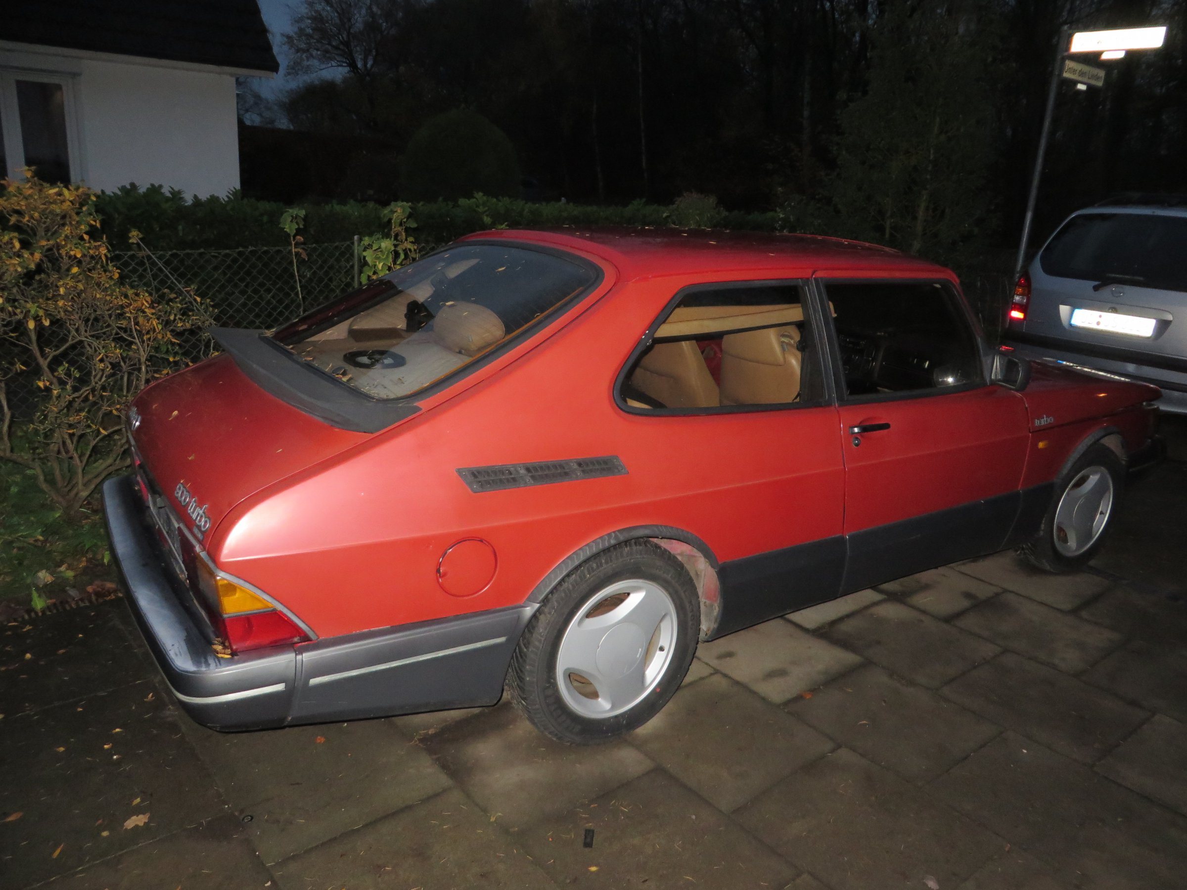

Eigentlich sieht das Auto ein bisschen tiefer aus als mein i, aber ob es das wirklich ist... ich weiß es noch nicht. Auf jeden Fall sieht es toll aus.
Könnte (!) sein.
