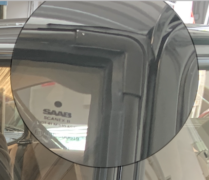

November 20, 20159 j was meinst du mit "abspritzen des Scheiben Gummis"? " "Reinigen"? Abspritzen mit dem Silikon ist landläufig damit gemeint.
November 20, 20159 j Statt Silikon lieber etwas in dieser Richtung: http://www.amazon.de/Teroson-Scheibendichtmasse-75-ml-Blisterpack/dp/B004L9IR38
November 20, 20159 j Essig vernetzende Silikone haften nicht auf Gummi, dann eher was zb. von Otto-Chemie was Neutralvernetzend ist wie Ottoseal oder Ottocoll.

Dezember 14, 20159 j Also Pilkington Frontscheibe bronce mit Grünkeil gibt es immer noch. Etwas schwieriger ist die Heckscheibe in bronce zu bekommen. Und Abspritzen heißt bei mir mit spezieller ( Tupfbarer ) Windschutzscheiben Dichtmasse die Fensterecken dicht zu bekommen. Jenachdem ob die alte, oder eine neue Fensterdichtung verbaut wurde. Kann man auch bei Wohnwagen Dachluken benutzen.

Dezember 18, 20159 j Habe auch lieber meine 30 Jahre alte orig. Dichtung mit Weichspühler und Cockpitpfleger aufbereitet als eine neue zu verbauen
Dezember 18, 20159 j Ein Rezept soll sein die Dichtung in die Waschmaschine zu schmeissen und zu waschen ... hörte aber auch dass diese dann zu geschmeidig werden ... Vor ca. 15 Jahren hatte ich mir eine Frontscheibendichtung über Kleinanzeigen gekauft ( damals gab es noch eine Saabclub Teilebörse :) ) , ich mein 150 DMark, noch eingeschweißt und mit Talkum eingepudert. Die kommt wohl nur zu Sonderzwecken aus der Tüte ...
