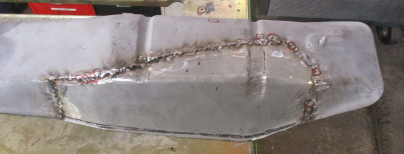

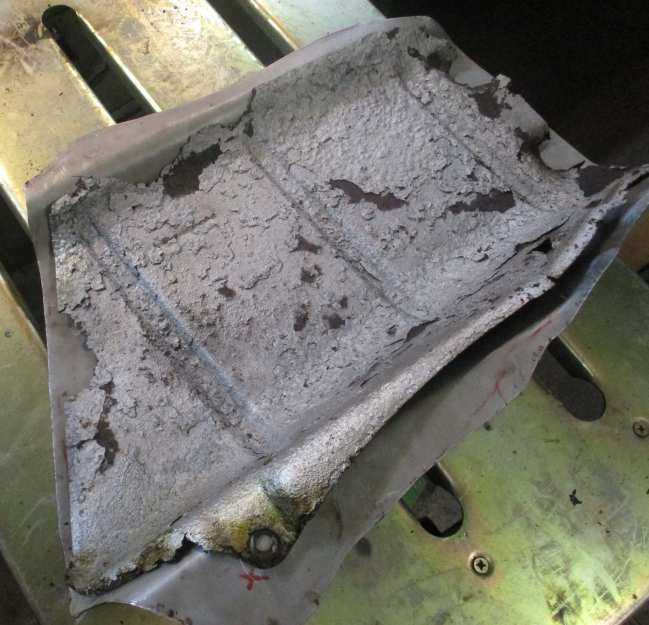

Für den Kat hatte ich noch ein leidlich intaktes Blech liegen, das nur an einer Stelle stark verrostet war, die durch ein passend gefertigtes Blech ersetzt wurde:
Das hintere war ebenfalls nicht mehr sinnvoll zu retten und auch kein brauchbarer Ersatz vorhanden, daher gab es eine Neuanfertigeung nach dessen Schablone:
Damit es schön aussieht, wurde das ganze mit Waffelblech überzogen - dem Prüfer geifiel's:
[ATTACH type=full" width="649px" alt="1748852774538.png]285343[/ATTACH]

Hitzeschutzblech Alu 0,1mm kugelgeprägt
von der Rolle 840 x 2000 mm
https://www.ebay.de/itm/264871643454
Danke!
Und wie wird das befestigt? Kleben dürfte bei der Wärme dort ja sichher eher ausfallen.
Wie hast Du die getestet? Läßt sich das im APC irgendwie auslösen, oder meinst Du nur die Verkabelung ansich?
Mit einer langen Verlängerung auf den Klopfsensor klopfen lässt die leuchten.
Ich war anfangs auch skeptisch, ob das so halten wird, aber tatsächlich genügt das Umlegen der Ränder und das Anformen auch in die Sicken des Trägerblechs, damit das hält. Da ist nichts geklebt oder sonstwie extra befestigt, und so wie auf den Fotos sieht es heute noch aus.
