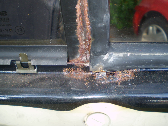

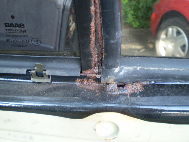

Kofferraum und Türen sind untersucht und Roststellen freigelegt - am meisten "Sorgen" macht mir eine kleine Stelle an der Beifahrertür unterhalb des hinteren Scheibenrahmens, die erfordert zum einen wohl doch die komplette Türdemontage, wenn man's denn ordentlich machen (lassen) will, was zum anderen das übersteigt, was ich mir selbst zutraue. Sonst nur Kleinigkeiten.
[ATTACH]103091[/ATTACH]
Habe ich ähnlich bei einem 5door, da wo das kleine- und das grosse hintere Fenster zusammentreffen, am Schacht bzw. Schiene.
Allerdings nicht so schlimm, ich denke das austauschen der ganzen Tür ist die bessere Lösung ...

Oh das sieht ja übel aus - ich hoffe, dass das bei meinem nicht ganz so arg wird, und ich tendiere nach wie vor dazu, ihn damit zum Fachmann zu geben.

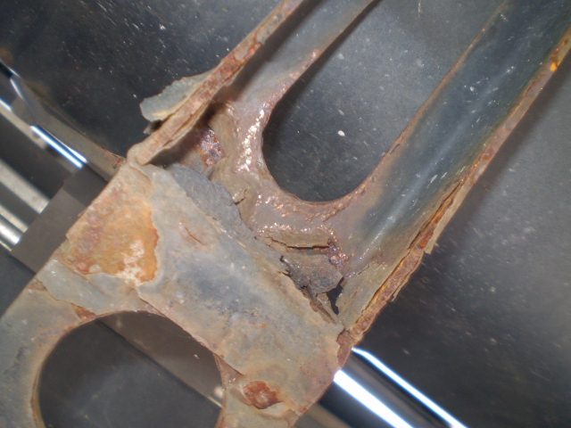

P8241184.JPG.11229d5b72d118ddc335bda6970b7127.JPG P8241185.JPG.ae9ce726b59e38cc3724b7d44850d3df.JPG P8241187.JPG.673c8f8bb56ccb5ea439f897024cc498.JPG P8241188.JPG.c25b293acfaf50a2f4191d358c65eced.JPG P8241191.JPG.610b972bf1adbddda3490121456fd336.JPG P8241192.JPG.97c4f6972de0469bd606f634e48ac7f9.JPG Ist von einem 1992er LPT ...
Habe hier noch nicht gelesen dass einer der Foristen da oben geschweißt hätte, ... nun, ist ja auch nur ein, wenn auch schwarzer, 5door ...
Beim gleichen war ich völlig erstaunt, die Halterungen der hinteren Stossstange ... so dick die auch sind ... fast völlig durch .... :o
Von den Schlachtis früher abgebaut habe ich die in den nächsten Karton geworden ohne zu wissen was ich damit noch soll ....
.... warum aufbewahren ... "das geht nicht kaputt" ... Ausnahme Unfall ..., zum Glück etwas rumgegeizt ... ;)

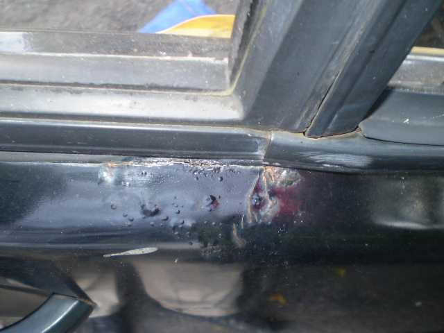

Das Problem mit dem Rost an den hinteren Türen habe ich auch, wollte es bald mal in Angriff nehmen. Es ist wohl so das die Leiste zwischen den Fenstern rostet und das Gummi anhebt, irgendwann kommt es außen durch... Hilft wohl nur die Tür auszubauen und die zu Leiste ersetzen.
Bei diesem Fotomodell handelt es sich um einen 5d LPT, sämtliche Türen sind unten 30-cm-breit durch ...
Bei meinem ebensolchen schwarzen 5d 2.1 ist es unten eben so.
Erstaunlich dass es bei dem Längssteg / Längsschiene quasi aufwärts rostet ....
Ich vermute dass sich da im unteren Dreieck wo sich die Bauteile treffen Wasser sammelt und nicht so schnell verschwindet.
Dort alles auszubauen und zu schweißen ist genug Arbeit, ein Volltausch ist event. besser. Lack aussen ... naja ....

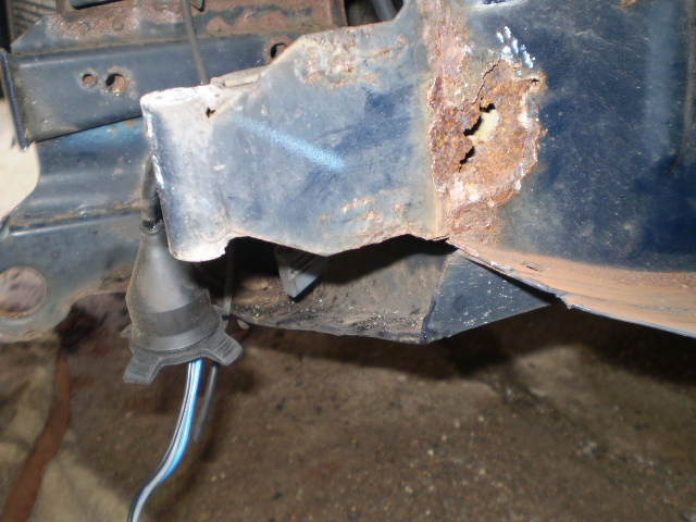

Habe ich erst einmal erlebt beim Schlachten von einem 91er Dänen in Schmalspurausstattung… 2cm Stahl waren völlig durch. Unfassbar, dass die Stoßstange nicht runtergefallen ist. :eek:

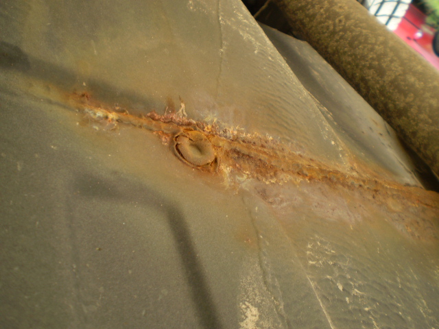

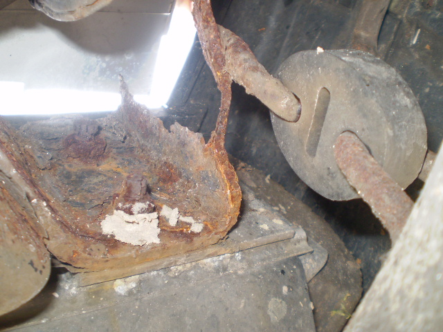

Hier anbei noch mal ne Roststelle die mich damals bei einem 2.1 völlig erstaunt hat von Lage und Intensität ... :o
Dicker Stahl der da völlig versteckt wegrostet ??!! Einwirkung von was ... nun gut, gesehen und im Auge ...
PB041720.JPG.72a71e78a9e02dab29072db96d4b7dd9.JPG PB041721.JPG.260130d2243e0290f77c3dbbfb3785d9.JPG
2cm-Stahl? Wo soll das sein ?
Bei der nächsten Sanierung werde ich diese Stossstangen Winkelbleche, so dick sie auch sind (keine 2 cm ...), lieber mit
Schutzanstrichen versehen. Die sehen aus wie unbehandelt. Da geht genug Salz-Spritzwasser hoch.

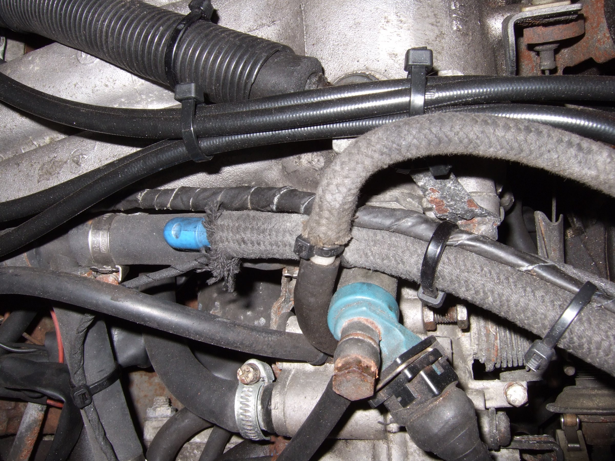

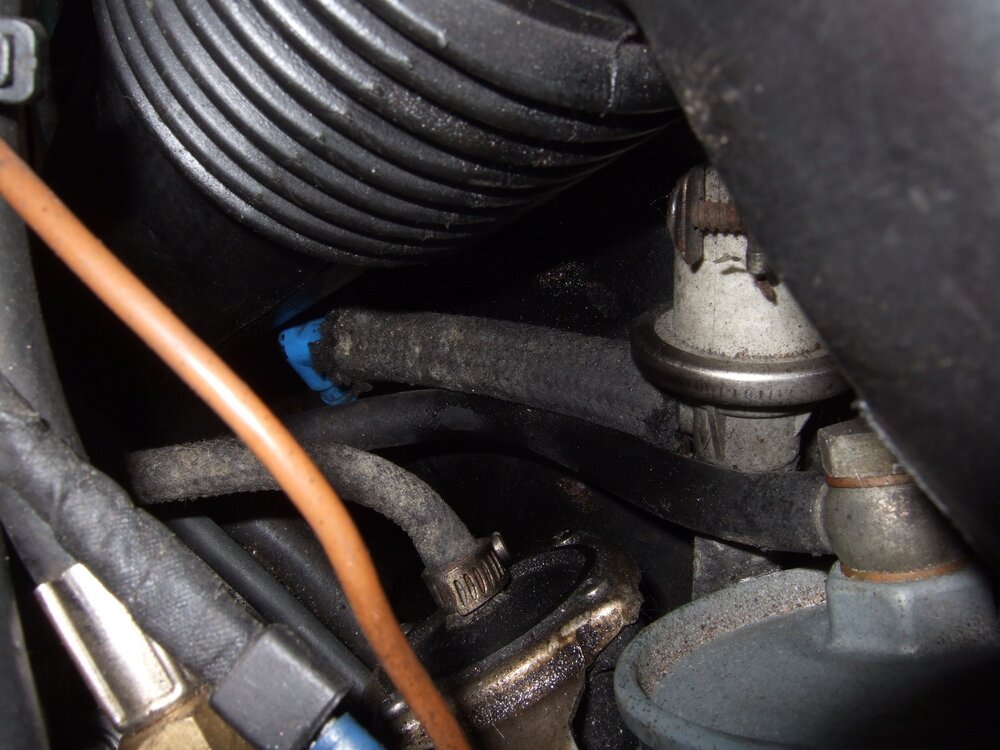

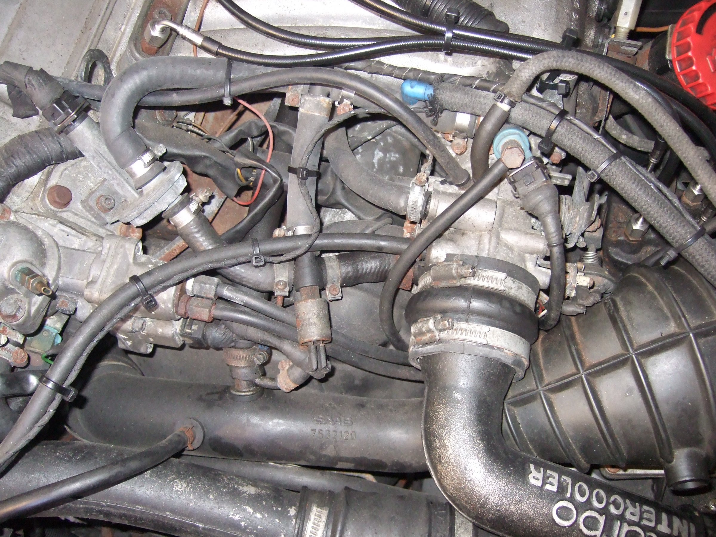

Im Moment bin ich noch dabei, mich mit einzelnen Bauteilen am Auto (insbesondere im Motorraum) vertraut zu machen - ein paar Unterschiede zu meinen GM-Saabs gibt's da ja schon. Daher auch meine etwas ungenauen Beschreibungen der Schlauchverläufe in dem Thread von DSpecial.
Gleichzeitig bin ich über dieses Teil unter dem Ansaugschnorchel gestolpert:
Angeschlossen ist es an dem linken blauen Stutzen hier:
Von dem Schlauch zweigt ein zweiter mit gleichem Lumen ab, der aber mit einem ebenfalls blauen Winkelstutzen offen endet, ohne irgendwo angeschlossen zu sein:
Kann mir bitte jemand sagen, was und wofür das ist und wie es korrekt angeschlossen gehört?
Hallo patapaya,
Ich weiß von den Zeugs zwar nicht echt, erinnert mich sehr an meine Audis und BMWs aus der Zeit.
Ich wette aber das Ganze gehört zur Kaltlaufregelung.
Da gab es dann so Teile wie "Zusatzluftschieber", das Kaltstartventil auf der Brücke spricht für so was.
Zum Start kalt kurz richtig anfetten für ein paar Sekunden, danach wird der Systemdruck angehoben und Luft zugeschaufelt. Dafür war immer ein Elektrisch und Wasser geheiztes Teil zuständig. Und ich meine einfach das Teil hieß "Zusatzluftschieber", müsste einen Luft-, Wasser,- Strom- aber das ist 20 Jahre her, sorry.

Ja, vielleicht an der Stelle nochmal: der 8V Turbo hat einen geregelten Kat, K-Jetronic, und außerdem sind noch einige Zusatzgeräte vorhanden für Öldruck, Temperatur, Spannung und Gemischzusammensetzung.
[mention=800]patapaya[/mention] ich glaube du solltest erwähnen was verbaut ist, wie zB Kat, lambda od Breitband....?Kaltlaufreglung. Abgasnorm

Trotzdem wundere ich mich über abgezogene Stecker und Schläuche.
Aber darum kümmere ich mich später....
Und ich verweise darauf K-Jet ist auch neben Saab verbaut worden, das System bekommt eine Logik :-)
manchmal wurde einiges nachträglich verbaut um etwas zu erreichen (abgasnorm), erzielt hat man damit aber nichts, ausser einen Eintrag in den Papieren.
Also: Das ist alles nicht serienmäßig.
Was ist das denn für ein blauer Stutzen auf dem zweiten Bild, hängt der einfach nur in der Luft?
Wo gehen denn die ganzen dünnen Kabel hin - also das mit dem blauen Stecker, und die, die mit dem Kabelbindern an die Schläuche gebunden sind?
Hast Du eine Klimaanlage? Man sieht zwar den Schlauch für den Leerlaufanhebung, aber da scheint kein Ventil dran zu sein.
Eigentlich gab es m.E. keine Nachrüst-Abgas-Umwelt-Sachen - der hat ja schon ab Werk Kat und Euro1, von irgendwas "verbesserndem" habe ich noch nie gehört.
Würde das eher in die Tuning/Leistung/Extra-Ecke stecken...

Ja, dass da einiges nachgerüstet ist, ist offensichtlich. Bin gerade dabei, mit dem zu vergleichen, was ich an anderen Abbildungen und Beschreibungen so finden kann und da ein bißchen System für mich reinzukriegen.
Zu deiner Frage: ob der blaue Winkelstutzen auf dem 2. Foto in #64 wirklich in den darunterliegenden Schlauch führt, muss ich nochmal anfassen - für die Fotos war nicht soo viel Zeit, und ich bin mir nicht mehr ganz sicher, ob ich da angefasst hatte, aber der gleiche blaue Stutzen im 3. Foto liegt wirklich offen da, was sicher so nicht sollte...
Hier nochmal ein Bild aus anderer Perspektive mit vielleicht ein bißchen mehr Übersicht:
Und ja, das Auto hat eine Klimaanlage.
Die ganzen elektrischen Anschlüsse muss ich mal in aller Ruhe verfolgen und versuchen zuzuordnen - manche werden ja auch einfach nur für die verbauten Zusatzinstrumente sein...
