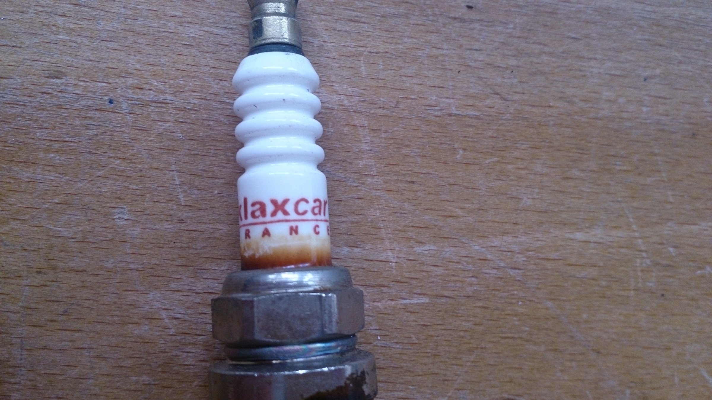

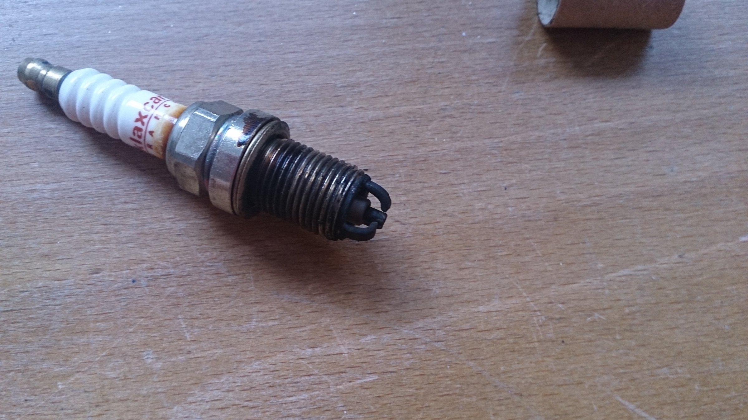

Also ich hoffe mal, dass mein unruhiger Leerlauf und die leichten Kaltstartprobleme ausschließlich mit diesen Kerzen zusammen hingen.
DSC_0414.thumb.JPG.79e90aa563b99dcbac49314b8f204306.JPG DSC_0415.thumb.JPG.5bd5834e2fba0892586d7202ec71d676.JPG
Auch leicht verrußt? Hoffe das ist dann jetzt mit den richtigen Kerzen auch geschichte :mad:.
Werde heute Abend mal ne Runde fahren und berichten :top:
Also beide Symptome sind deutlich besser geworden. Leerlauf ist sogar normal würde ich sagen. Wer baut solche Kerzen im einen Saab? asdf
Menschen die keine 9 im Kennzeichen haben und Haifischantennen aufs Dach bauen. Saab Puristen eben.
Hoffentlich ist das Öl nicht Superschmier vom Discounter.
Öl war das aller erste was ich gewechselt habe nach dem Kauf. Was drin war kann ich leider nicht sagen.
Alter und Sorte des alten Öls sind unbekannt. Die Zündkerzen verursachten schlechte Verbrennung.
Ich würde deinen Ölwechsel als Ölspülung ansehen und jetzt gleich noch einen kompletten Ölwechsel nachschieben. Dann sollte der Dreck einigermaßen raus sein.
