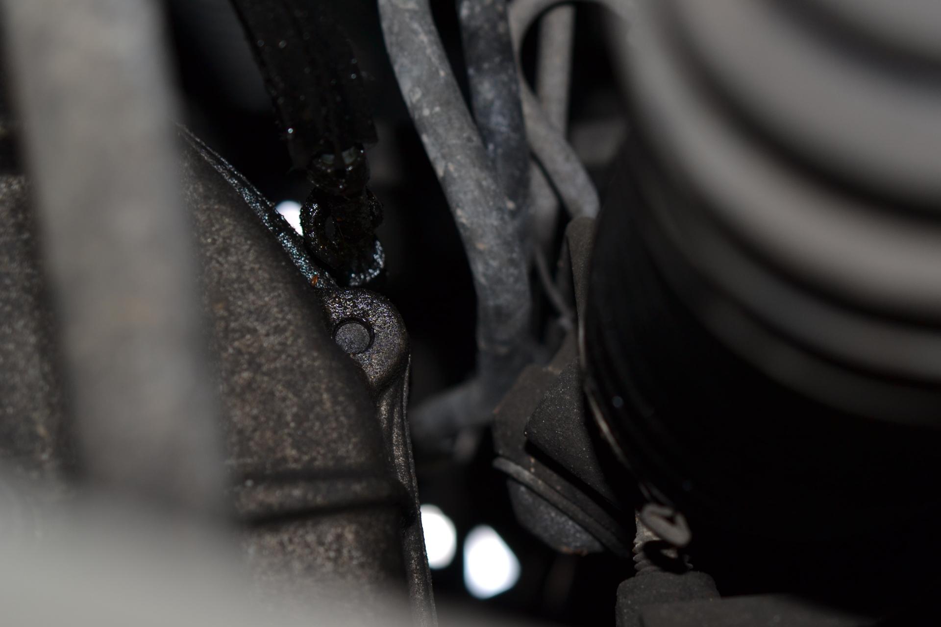

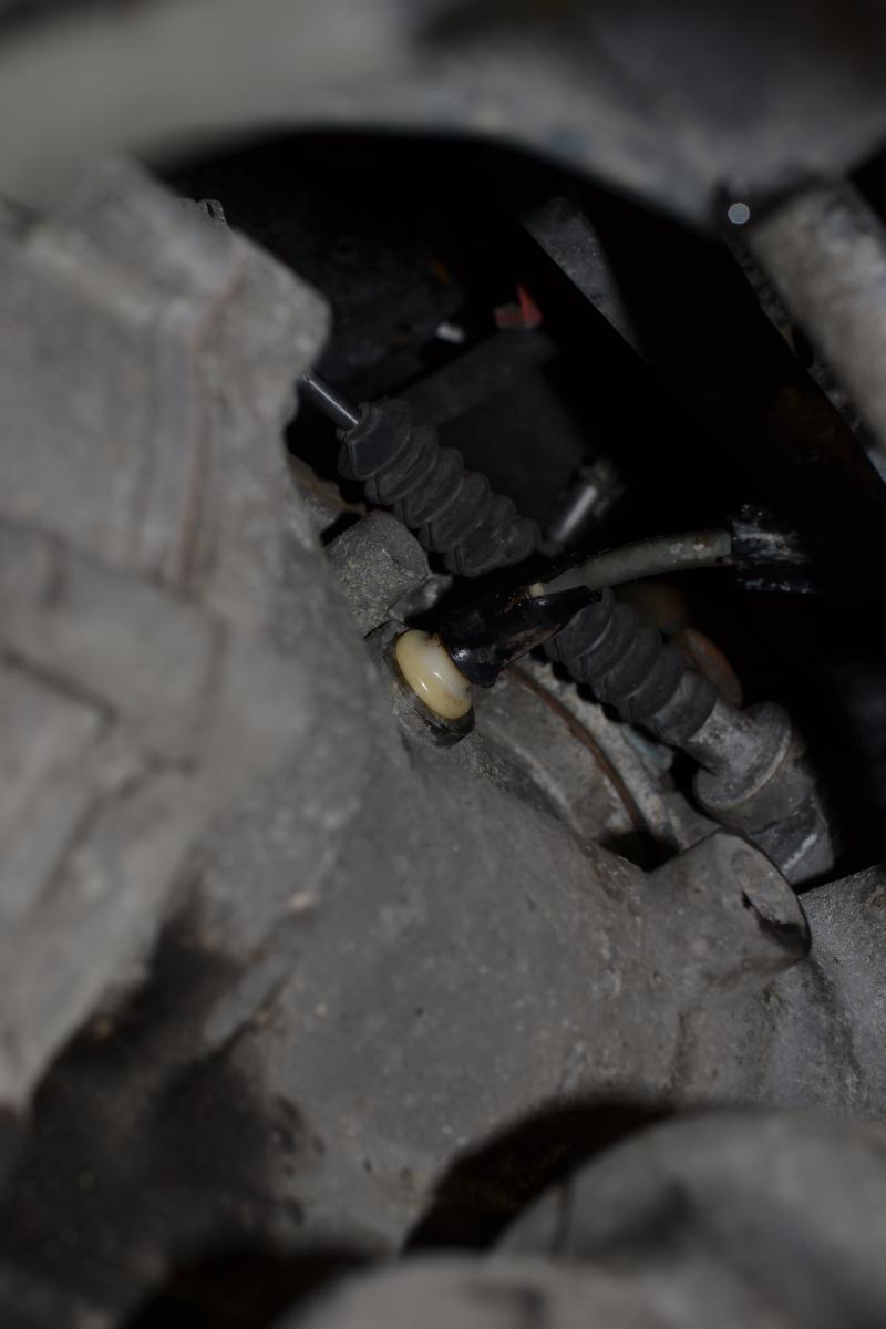

Bei nach rechts eingeschlagenen Rädern kann man am linken Rad vorbei am Getriebe einen Bowdenzug (ist das der Kickdownzug oder der Wählhebel??) sehen, der ins Getriebe geht. Da sifft er gern mal raus...
Gesendet von meinem SM-G800F mit Tapatalk
Was ist dann zu tun ?
Ist schon klar, wieder dicht bekommen,
aber wie muß ich vorgehen und was brauche ich,
fragt wieder der kenntnislose Dick-Tracy ?
Ich bin sicher, hier gibt's ne Reihe kompetenter Automatik-Experten, die schon einmal ein 4HP18 zerlegt haben und sagen können, wie man diesen Zug abkriegt.
Außerdem denke ich, dass Du erst einmal schauen solltest (ggf. mit Foto), ob Dein Leck überhaupt da her kommt.

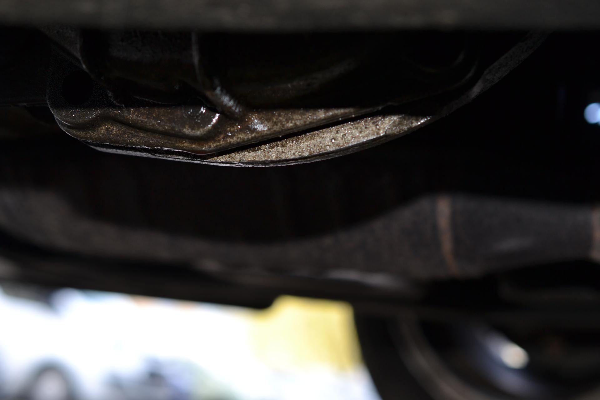

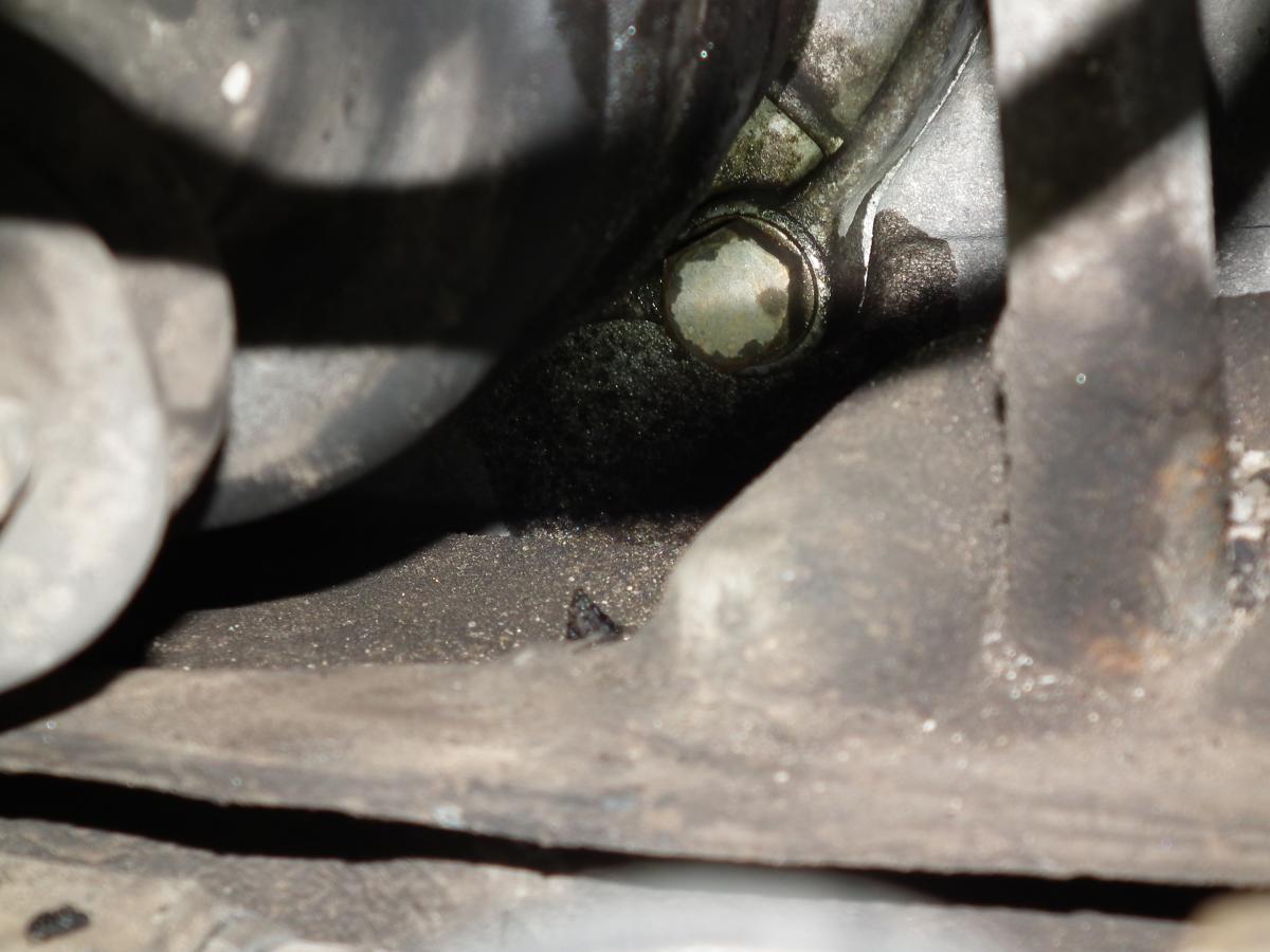

Heute habe ich mal in diese Richtung hineinfotografiert.
Vielleicht könnt ihr etwas erkennen und dazu sagen.
Heute hin unten nur ein winziger Tropfen dran - Foto 2.
Danke :ciao:

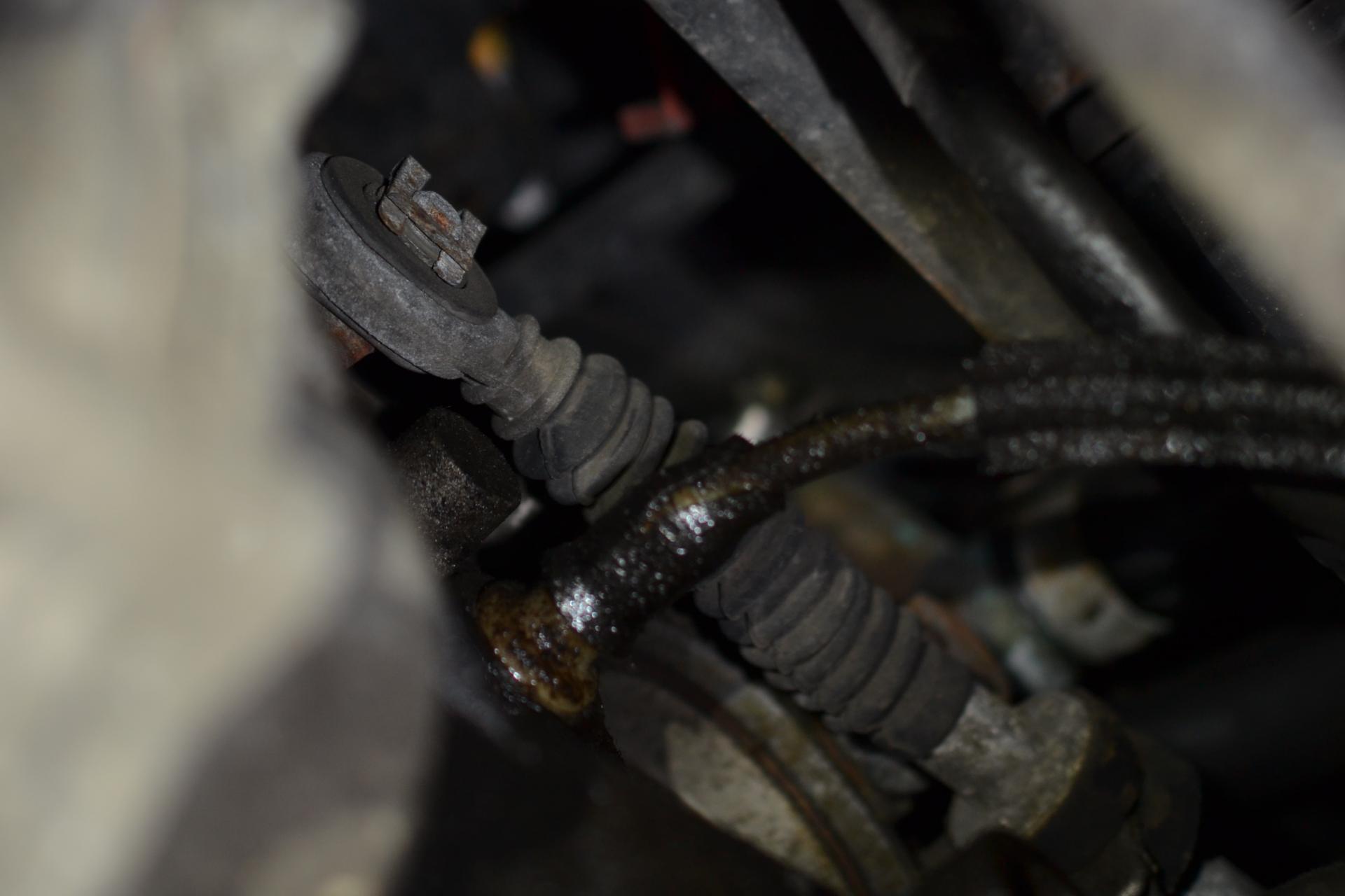

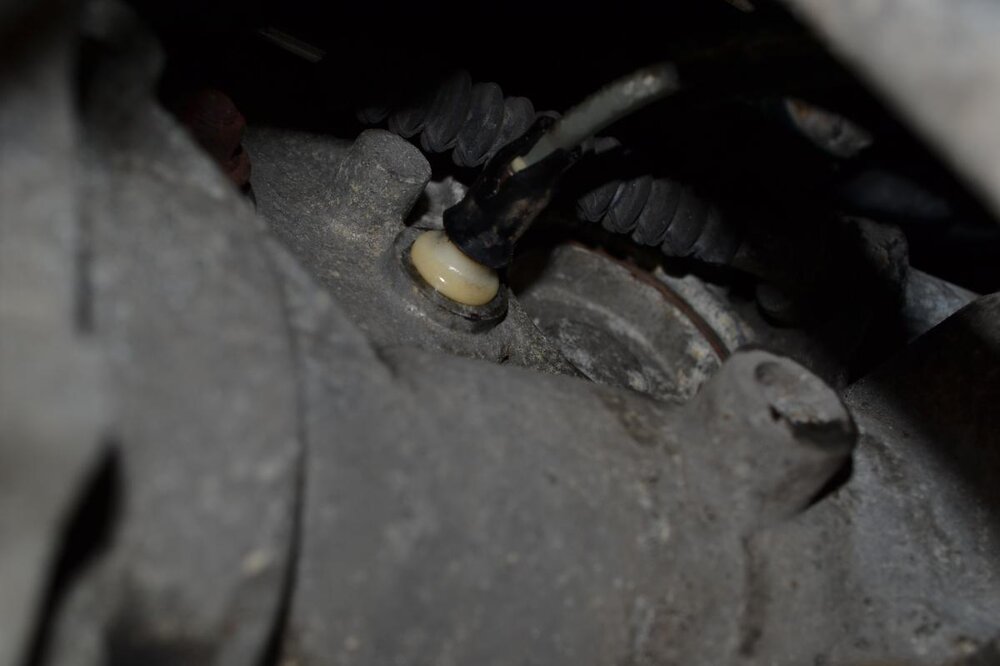

Heute mal das Rad abgeschraubt und jetzt habe ich gesehen, was gemeint ist.
Wenn man weiß worum es geht, kann man auch am Rad vorbei schaun.
Eine tolle Stelle und auch gleich zu erkennen, was zu tun ist. :confused:

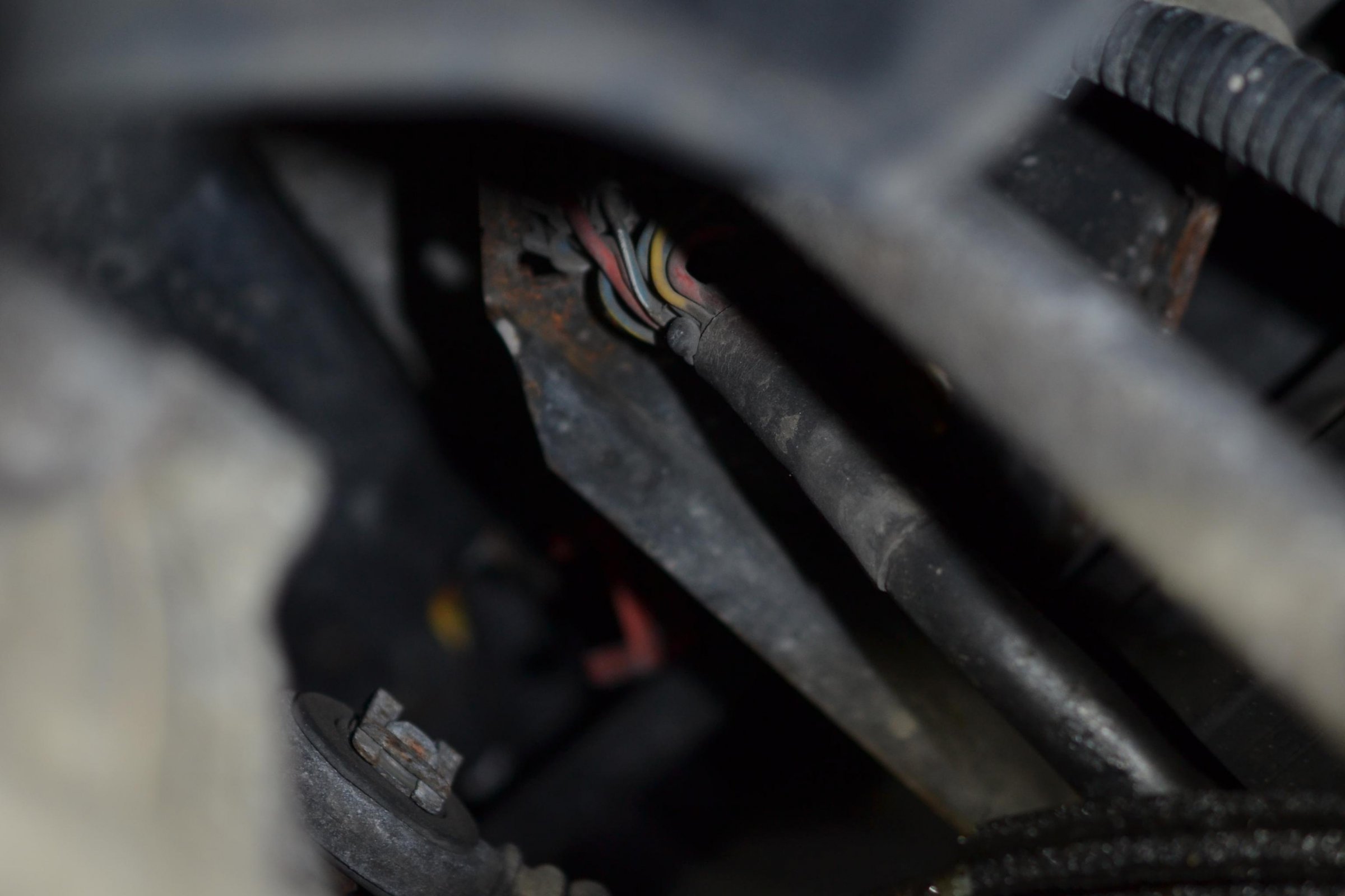

Habt Ihr eine kleine Hilfestellung, wie ich an die Sache rangehen muß ?
Was sind das für Kabel die dort unisoliert irgendwo verschwinden ? Ist das i.O. oder noch ein Problem ?
Oberhalb der öligen Leitung, mit der Manschette, was ist das ?
Danke :ciao:
Nö, sich verabschedende Isolierungen sind eigentlich eher die Spezialität bestimmer MY beim 900er. 'Selbstkompostierend' nennt unser Martin dies dann gern.
Kann ich hier auf Deinen Bildern auch nicht finden. Und falls Du die Kabel in der oberen Mitte des zweiten Bildes meinst: Das hübsch Bunte, das ist die Isolation. Ohne selbige würdest Du auf mehr oder weniges blankes, bis rottes, Kupfer blicken.
@rene - das schöne Bunte schaut aber aus einer schwarzen Schutzisolation raus, was mir zu Denken gibt, wenn die nicht bis zum Anschluß geht.
Nein, das muss Dir nicht zu denken geben.
Das ist auch keine Isolation, sondern bestenfalls ein mechanischer Schutz und ansonsten eine reine 'Frage der Ordnung'.
@rene - was soll mir das sagen :confused:
das Du da kein Problem hast
Das mit den Kabeln ist mir nur nebenbei aufgefallen, da ich es nicht für gut halte, wenn sie so frei liegen,
lag der Verdacht nahe, das sich die Schutzisolierung zurückgezogen hat.
Mein eigentliches Problem ist das Öl was austritt.
Was benötige ich dafür, um die Stelle wieder dicht zu bekommen - Spezialwerkzeug, Material ?
Wie muß ich da rangehen ?
:ciao:

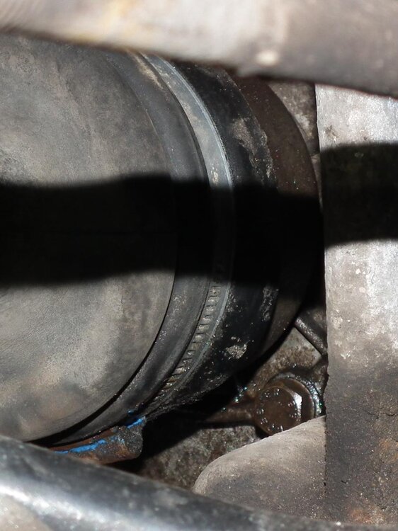

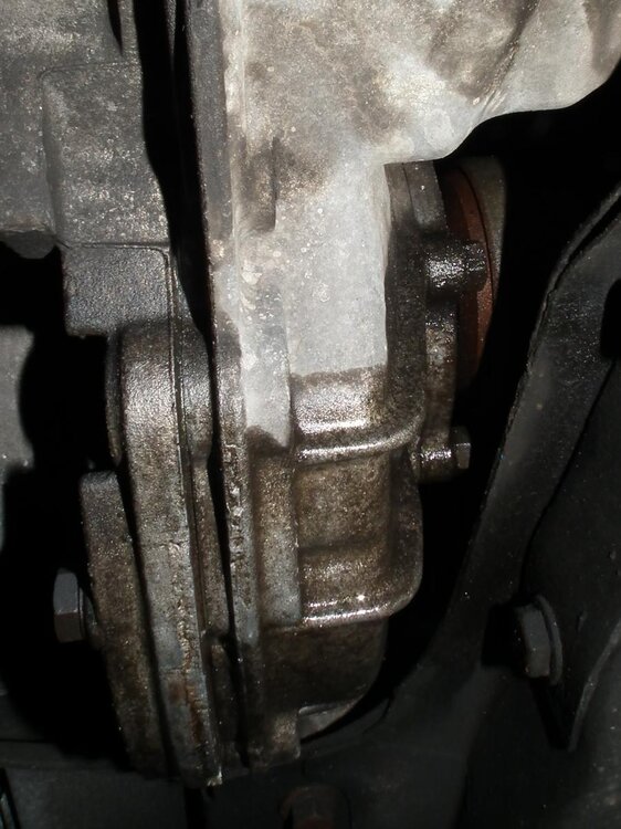

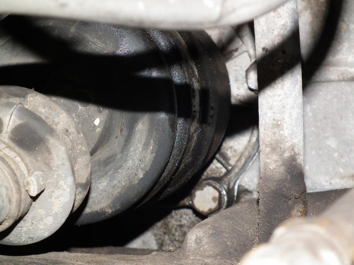

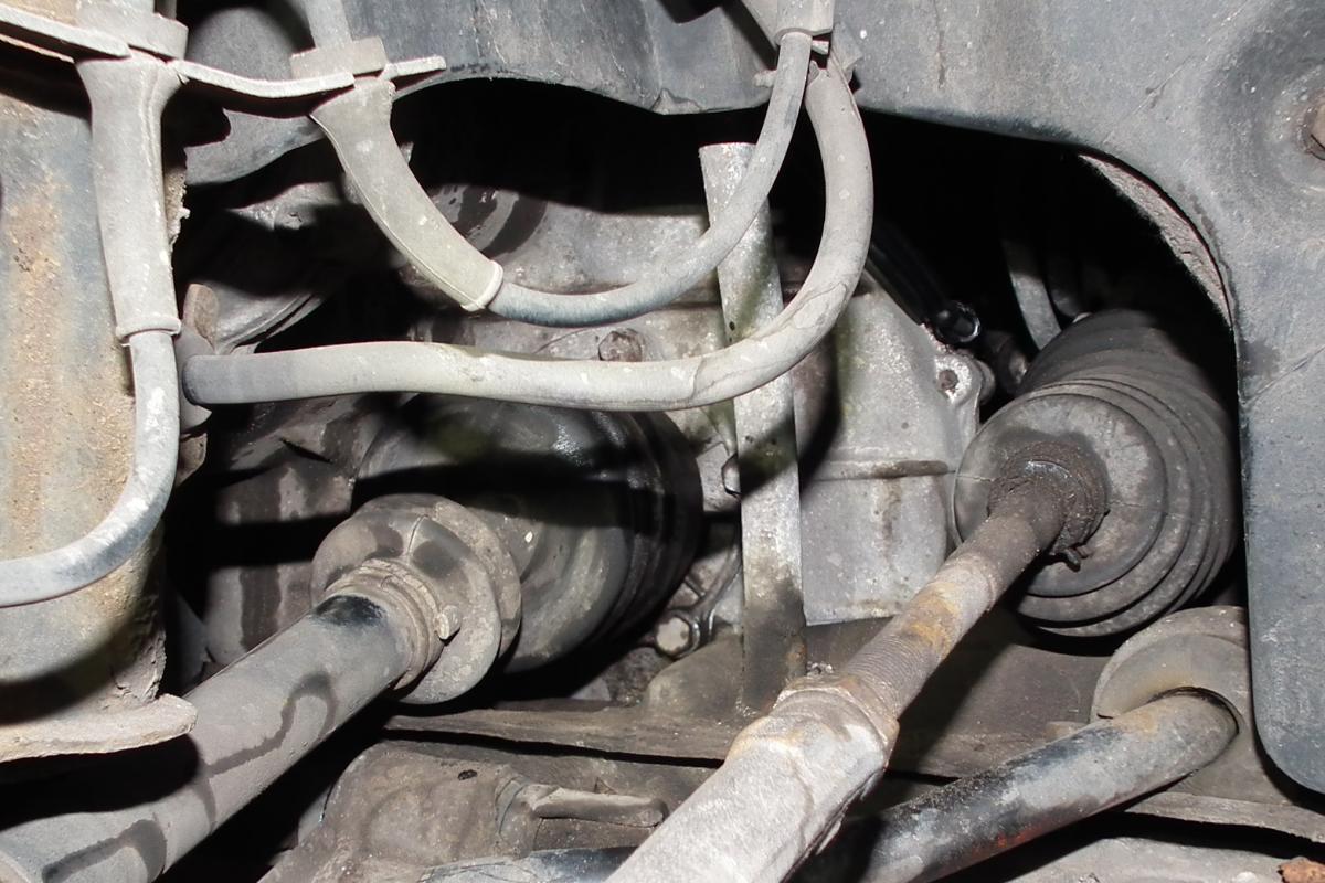

So, alles gereinigt. Die Manschette sieht nicht vertrauenserweckend aus.

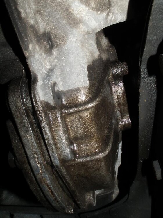

und heute Abend sah es so aus:
auf erstem Foto links oben sind die Spritzer zu sheen, die die Antriebswelle verteilt.
Kommt es nun aus der Manschette oder aus der Stelle wo die Antriebswelle im Automatikgetriebe steckt ???
Das hintere Spannband der Manschette nachziehen ?
Der Gummi der Manschette ist recht fest, aber einen deutlichen Riss konnte ich nicht finden.
Bearbeitet von dick-tracy

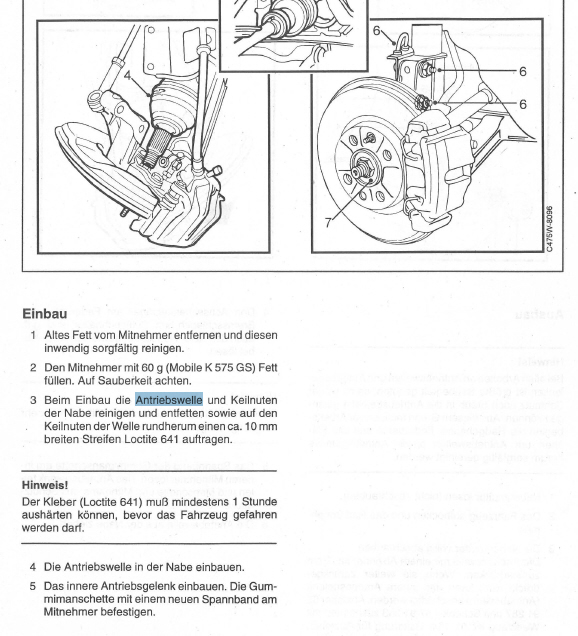

Die Wellle ist eingeklebt :confused::frown: wirklich ?
Meiner Erfahrung nach dürfte es ohne passenden Abzieher (hier eher 'Ausdrücker') recht schwer werden, zumindest im am Auto montierten Zustand.
Meinst Du das äußere Gelenk, welches im Radlager "sitzt"?
Geklebt ist da nix - Aussen steckt sie in der Nabe, und innen muß man die Tripode trennen - sprich der Tripodentopf bleibt im Getriebe / ist mit diesem verschraubt. also Innere Manschette am dicken Ende lösen und Welle aus Tripodentopf herausnehmen - am besten gleich Plastiksack über die Tripode und den Topf ziehen, dass kein Dreck rein, und kein Fett raus kommt.
...oftmals ist welle eben doch in die Nabe geklebt!!
