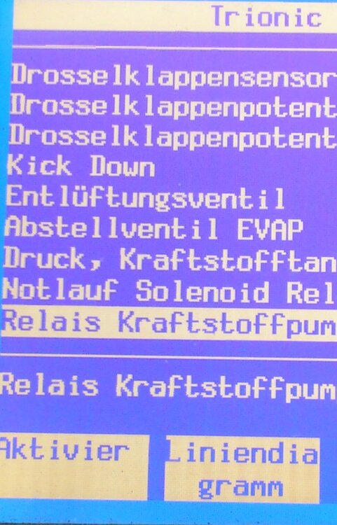

Auch das Schaltverhalten des Ventils (wenn es denn das ist) habe ich mir mit dem Tech 2 mal angesehen. Es macht halt auf, wenn man Gas gibt.
Sorry, Code 3 (Current Status), 0 (Failure Status) und bei "IDM Check Code" hab ich nichts. Und darunter blinkt eben: "Coolant Temperature too Low". Whatever...
[Magnetventil für Bypass] Es macht halt auf, wenn man Gas gibt.
