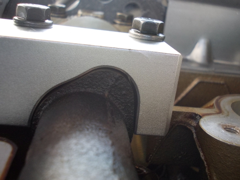

Das sind Klötze die statt der Lagerschalen montiert werden und die NWs in definierter Position halten. Ich finde gerade nur ein Bild auf ebay, dass nicht mehr verfügbar ist. Sind goldfarben. Für den 210PS: 8612822, für die 150-175PS: 8396046. Die Kettenräder werden ja gelöst und damit neu ausgerichtet. Keine Ahnung, ob das auch ohne geht.
Goldfarben sind sie nur für den 210Psler. Die anderen nutzen ein grünes Werkzeug. Ohne würde ich es nicht machen. In einem russischen Forum haben sich Leute eine Lehr mit Maßen selbst gebaut. Naja... Gut improvisiert, das muss man denen lassen.
Ganz ohne kann mans vergessen. Geht nicht. Das grüne Werkzeug habe ich, das goldene hat der Martin. Ich würde meins verleihen, falls Interesse besteht.
