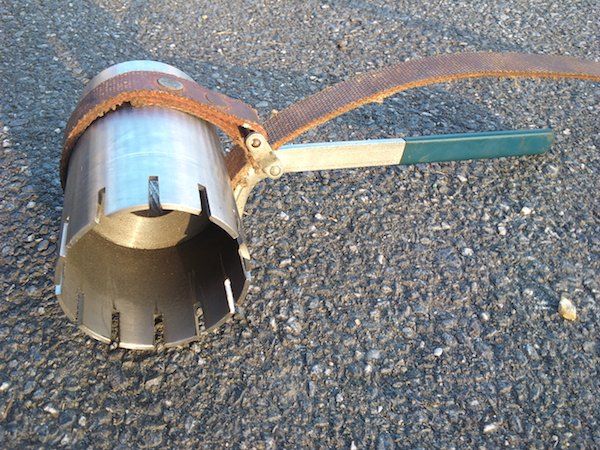

Das Originalwerkzeug sieht so aus wie auf dem Bild.
So ähnlich, das Original-Werkzeug hat oben eine 1/2"-Aufnahme, aber das Prinzip ist gleich.

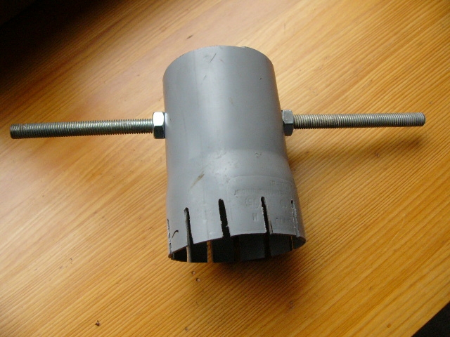

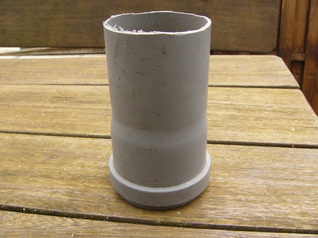

Geschafft, der Tankgeber ist draußen. Es ging ganz einfach.
Die Idee mit dem Rohr von Nitromethan hat mir den entscheidenden Hinweis gebracht.
Ein 70er Plastik-Regenrinnenrohr aus dem Baumarkt hat genau den richtigen Durchmesser. Man sägt den verdickten Rand mit der Gummidichtung ab. Entscheidend ist der dann verbleibende ballige Teil mit etwas größerem Durchmesser in dem Bereich, in dem die Rohre ineinander gesteckt werde.
Nun sägt man 12 Schlitze in das Rohr und schon ist das Werkzeug fertig, das erstaunlicherweise millimetergenau passt.t-1.JPG.3b8888b22c5a3999ee06824c8f9f95cf.JPG t-2.JPG.b9746a4d1e42068db49f3711e1396296.JPG
