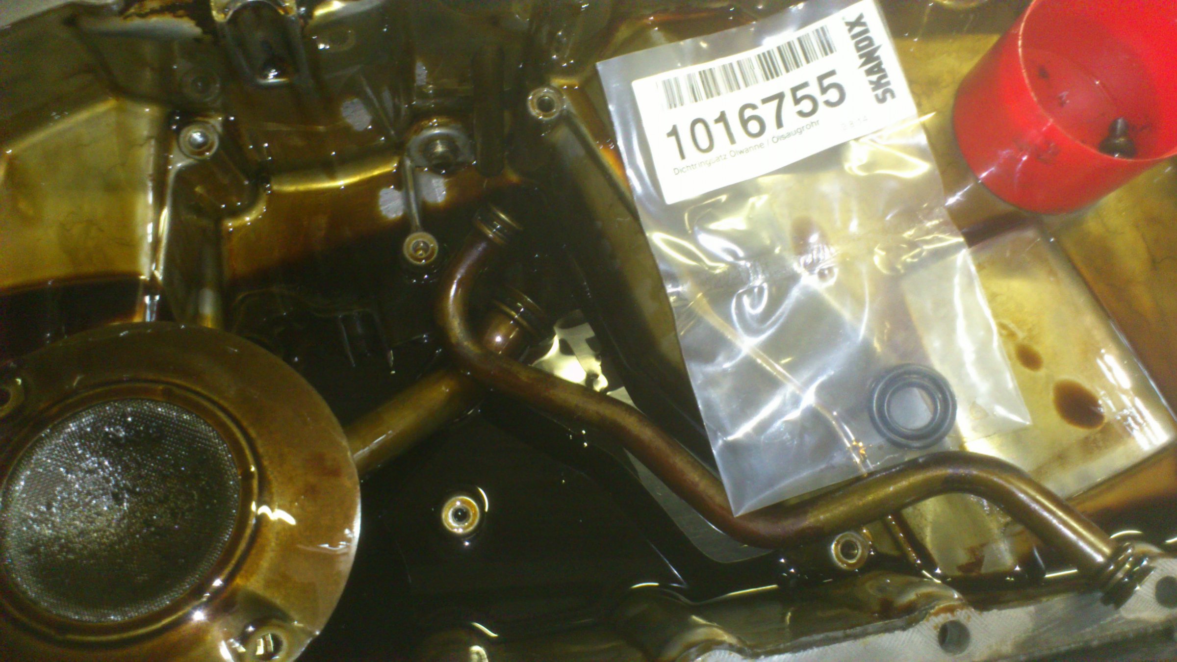

das Ölsieb bekommt 1xO-Ring
das Ölleitrohr im Rumpf 2xO-Ring
dieses Paket hatte ich verlinkt und ja es kann daran liegen,
ich denke auch, das dieses Ölrohr Nicht aus dem Motorrumpf gezogen wurde, um letztendlich die O-Ringe zu kontrollieren.

danke, die Ringe habe ich schon mittlerweile-bei Revision der Wanne stand ich daneben-das Rohr wurde rausgezogen, definitiv und beäugt, gereinigt, durchgepustet -ABER in derTat, es wollte nicht so recht wieder rein, also het er das so... reingedreht, ja reingewürgt- warum???????aber kann das daran liegen?

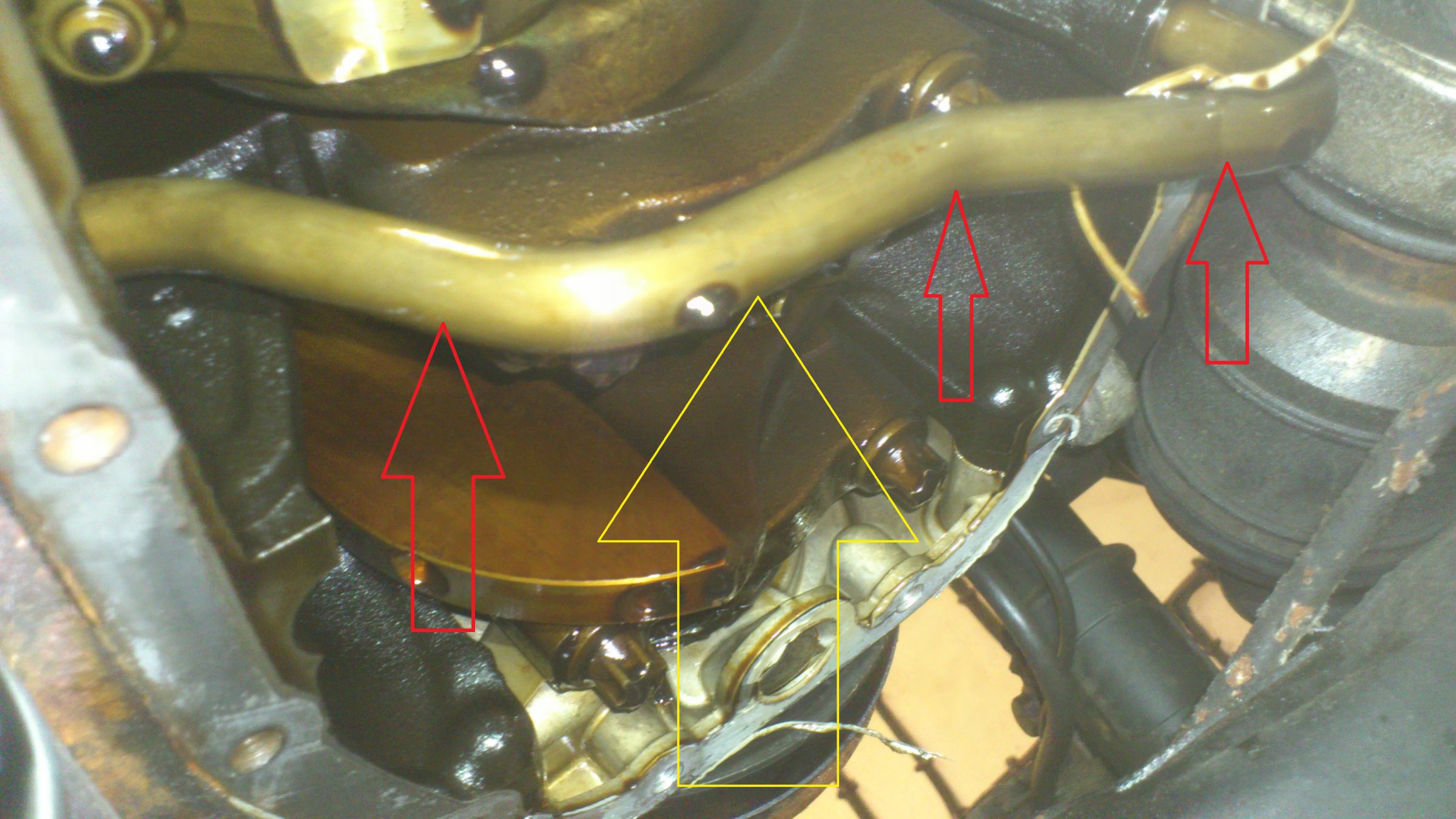

Nur damit wir uns verstehen

? Nur damit wir uns verstehen,--, ich hab das verstanden, aber was ganz anderes gefragt - warum kann diese Dichtung schuld sein?

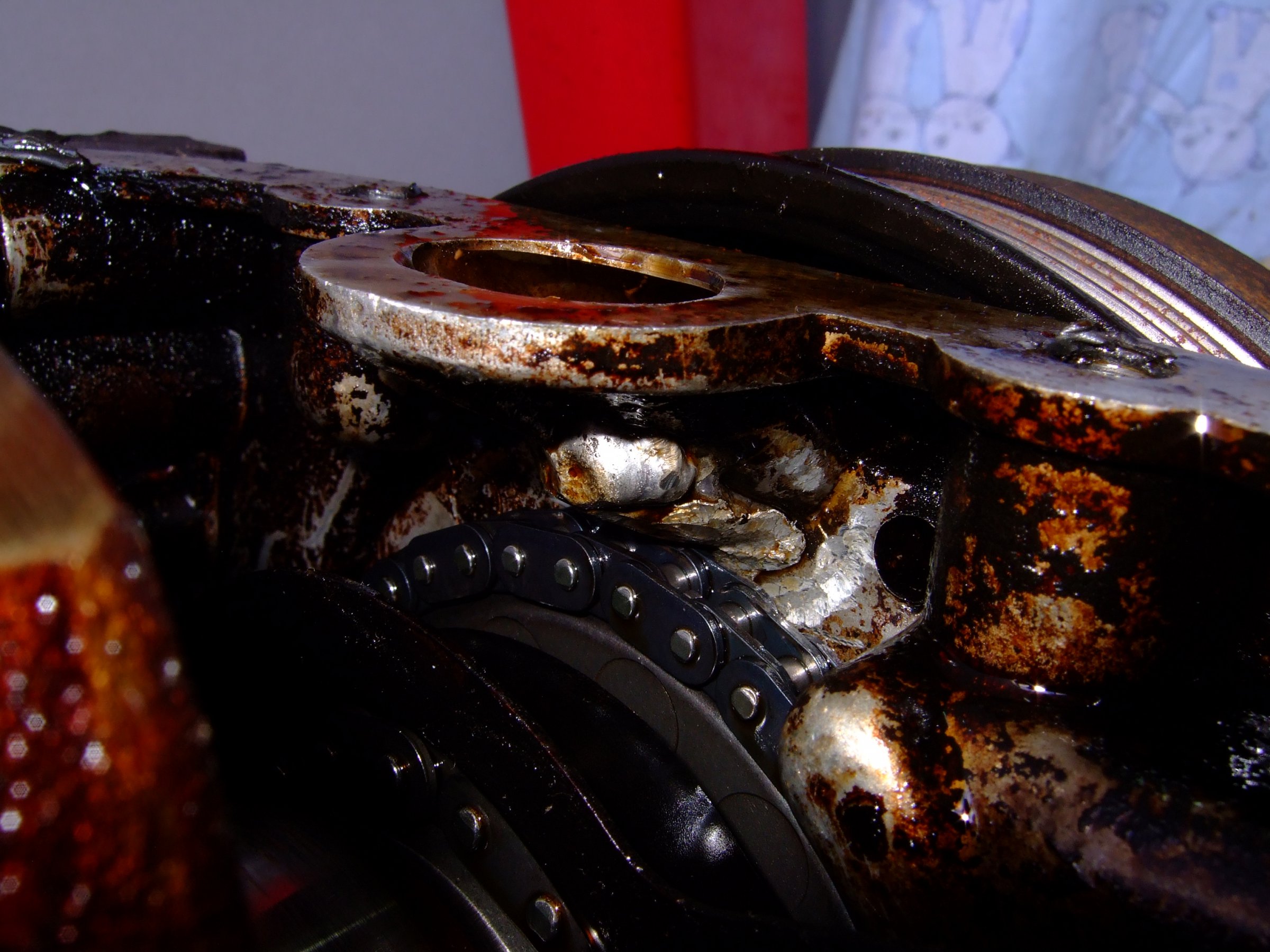

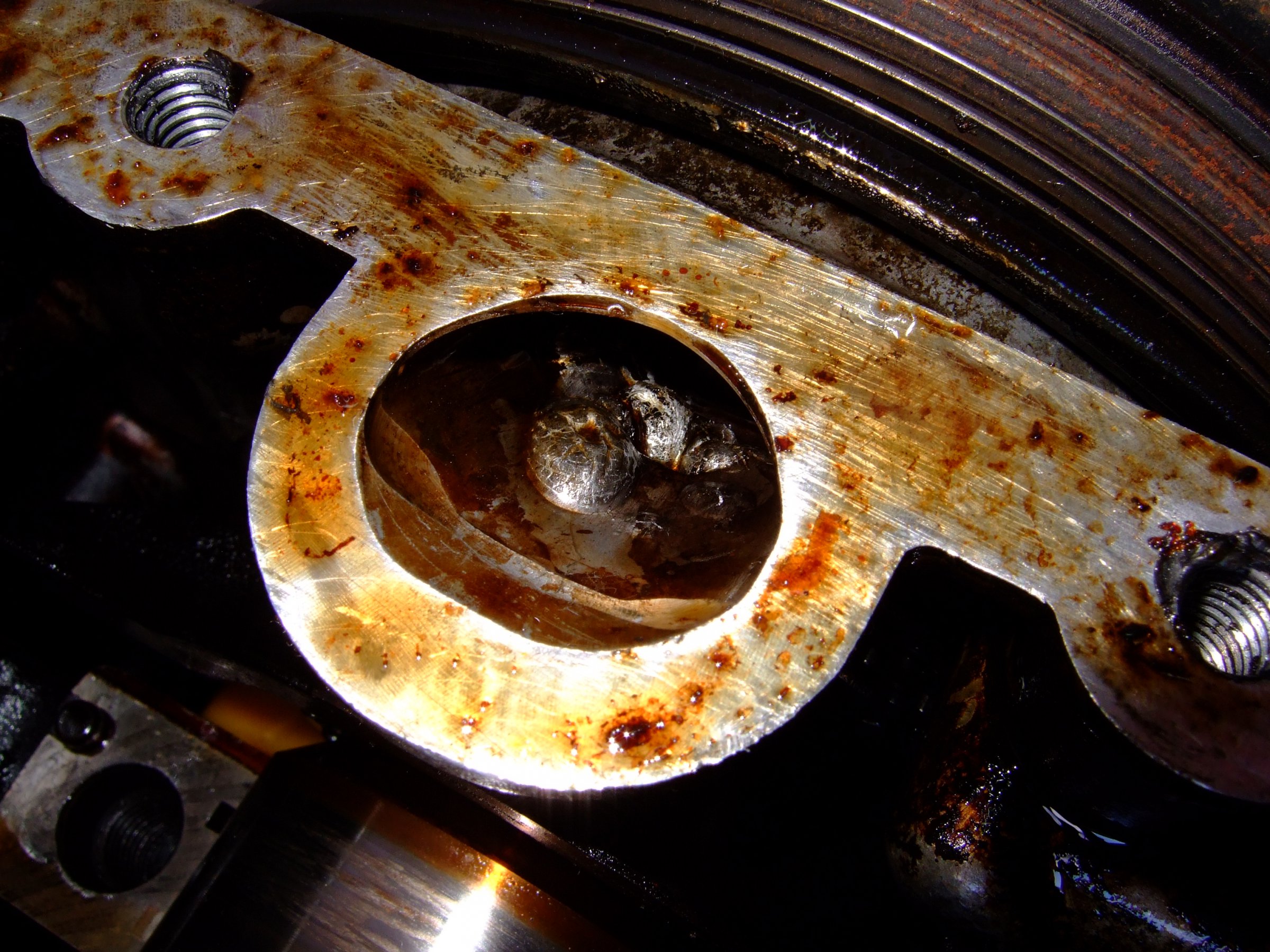

Stimmt, das ist nicht so recht zu erkennen, wenn man nicht weiß, was es ist. Da hatte offenbar die Ausgleichskette den Stutzen der Ölleitung durchgeschliffen. Nu...?! :hello:
