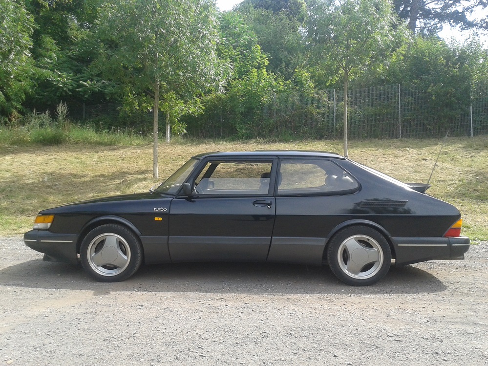

[mention=75]klaus[/mention] so wie es aussieht hatte mein Turbo die Kurzes Diff. 33 Zähne mit einem 5er Primär - jetzt erklärt sich alles!
Das da einem die Reifen weg qualmen ist wohl klar?(turbo mit ca. 200PS) Die Antwort war ich Dir noch schuldig geblieben.

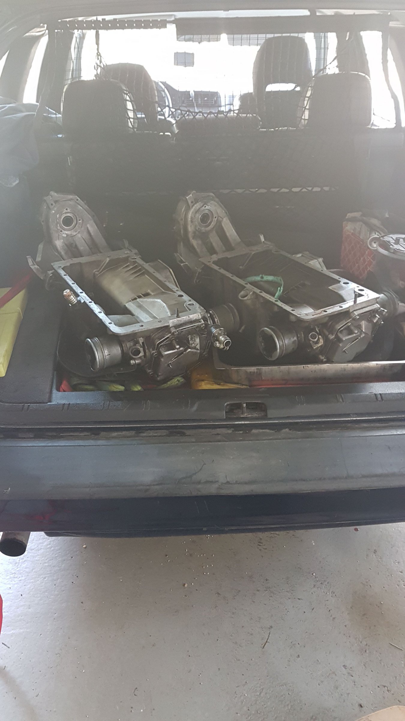

Bild anbei "zwei Saab 900-Getriebe im Volvo 850 Kombi" beide mit dem 8er-Primär :top:
@ RobertS ich möchte mich auf diesem Weg nochmals bedanken, bei Dir! :party:
Für diese Aktion: Die Nachfertigung der 8er Primär Antrieb- Zahnräder, für den B202 Motor mit dem 5-Gang Handschalter.:driver:
