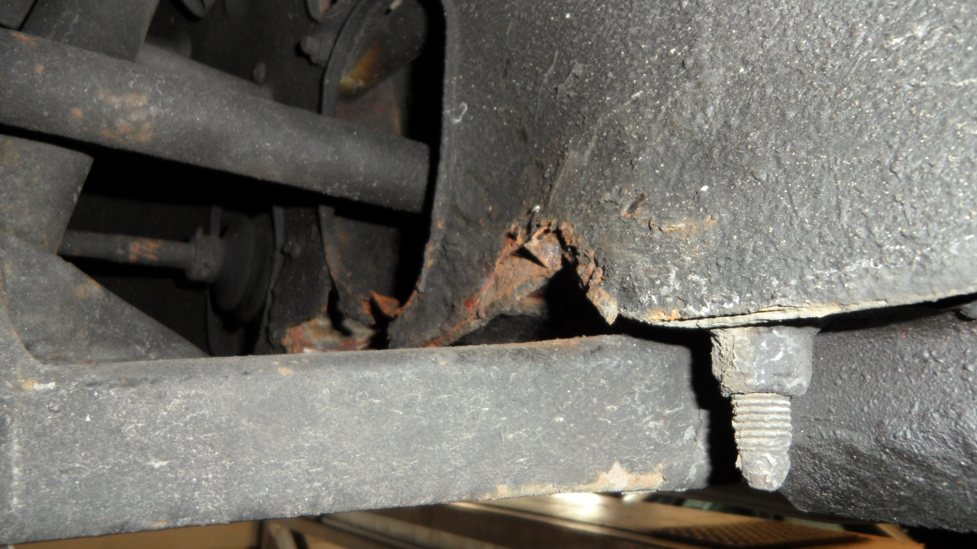

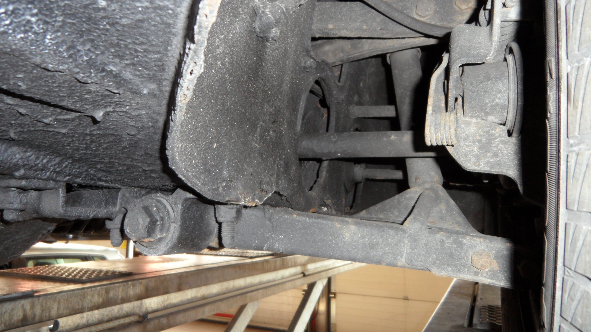

Hier jeweils ein Bild des AWT (li + re). Wie bereits erwähnt, wurde zwar nur der rechte beanstandet, aber ich lass beide Seiten neu einschweißen.

der linke AWT sieht auf den ersten Blick doch i.O. aus. Aber vielleicht hast Du andere, weitere Einblicke.
Wenn der so ist, wie er auf dem Bild einen Eindruck erweckt, würde ich ihn so lassen und konservieren.
