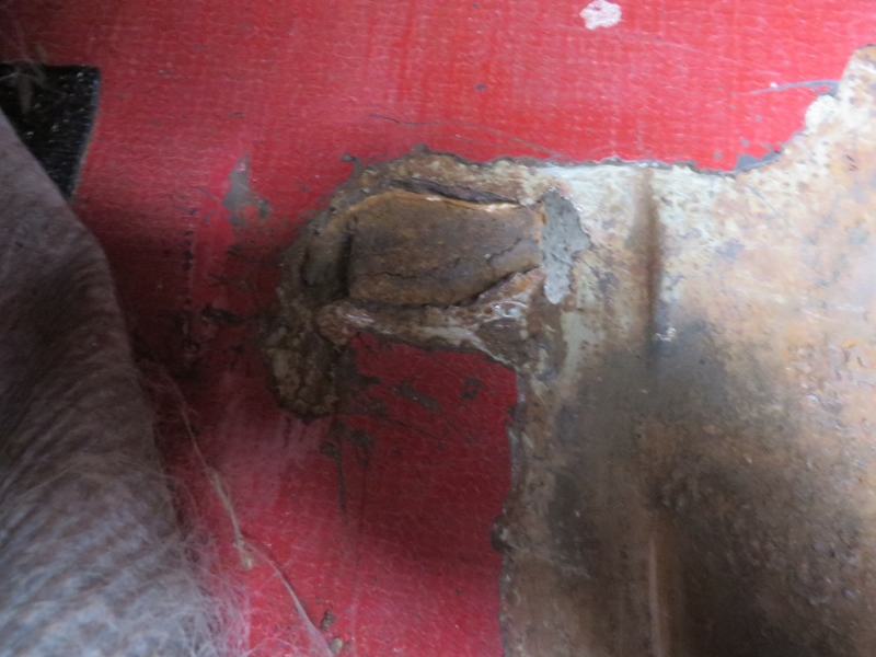

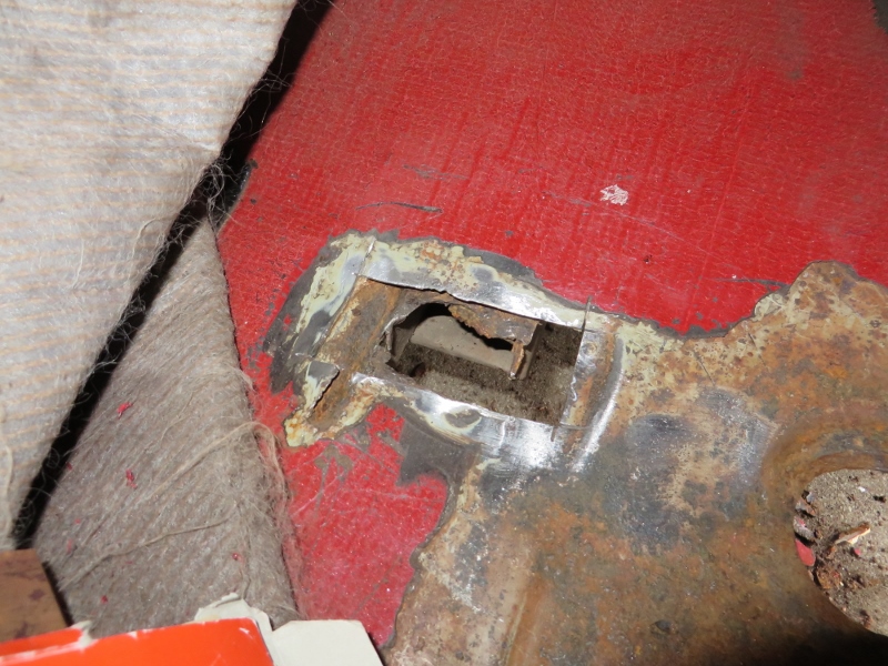

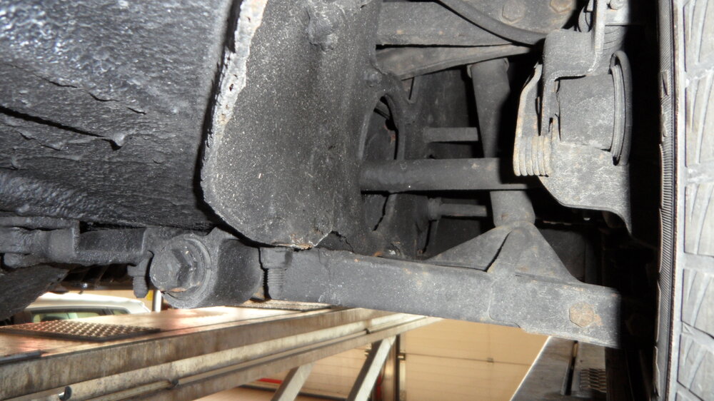

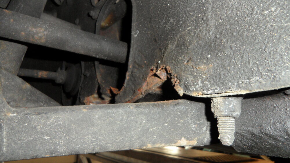

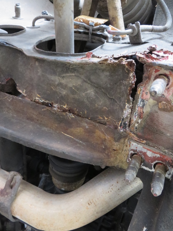

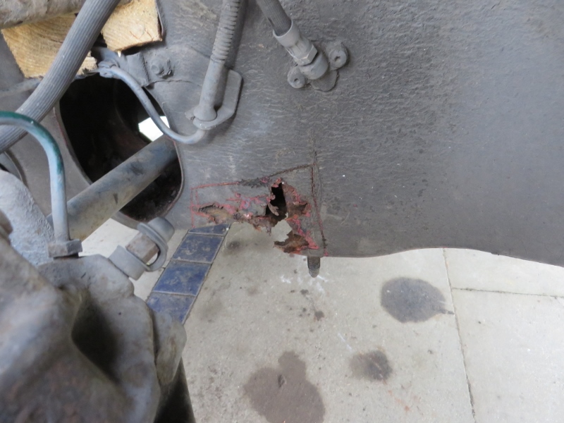

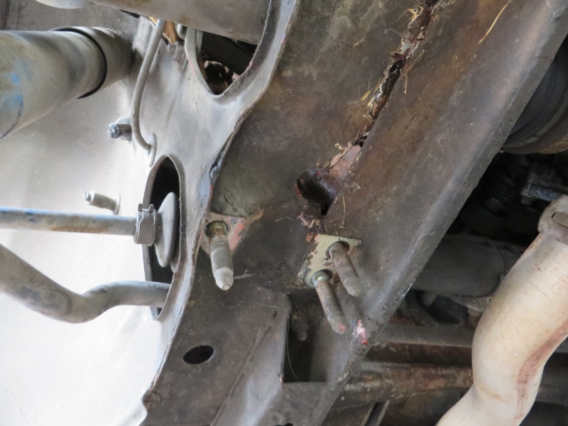

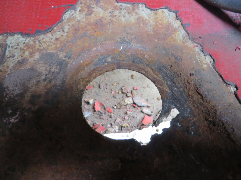

Ich melde mich hier auch mal, da lustigerweise mein Beitrag ziemlich in der Nähe von deinem steht. Vielleicht mit dem Unterschied, dass ich weiß, dass ich so keine HU bestehe ;)
Ich lass mal kurz meine Bilder sprechen:
IMG_3378(800x600).jpg.c63d54ff4315ad517a10a4fc13c8dacb.jpg IMG_3381(800x600).jpg.9195ff28ccdb66cc9e2dae8de82a3ea3.jpg IMG_3382(800x600).jpg.f58161155a0b72c8991d115e0a04dbc9.jpg IMG_3383(800x600).jpg.9113f11cb7a077a0605c139eddc4dae4.jpg IMG_3384(600x800).thumb.jpg.2d31bdb1e31c869fc1203e88279efb04.jpg IMG_3385(800x600).jpg.2b2ab0833e6f0cbefe9491907be316b0.jpg
Auch mir geht es stückweise so, dass ich dachte och neee, warum komme ich hier mit dem Schraubenzieher auch noch durch??? Und du siehst, es sind GENAU dieselben Stellen wie bei dir. Nun kenne ich dein Schadensbild nicht aber ich möchte dir so ein kleines bisschen die Angst nehmen. Ich kann zwar (noch) nicht von meinen erfolgreichen Reparaturen berichten aber ich befinde mich just in diesen Tagen auf dem Weg dahin. Mich kostet das viel Zeit, zum Ersten weil meine Erfahrungen kleiner sind als die einer Werkstatt, deren täglich Brot das ist, zum Zweiten weil ich keine Hebebühne habe und zum Dritten weil ich mir wirklich Mühe geben will den Rostschutz schon während der Blecharbeiten nicht zu vernachlässigen.
Vielleicht kann ich dir Mut machen, das Projekt ebenfalls anzugehen. Mit Längsträger und Achswellentunnel haben wohl nicht nur du und ich ein Problem.
