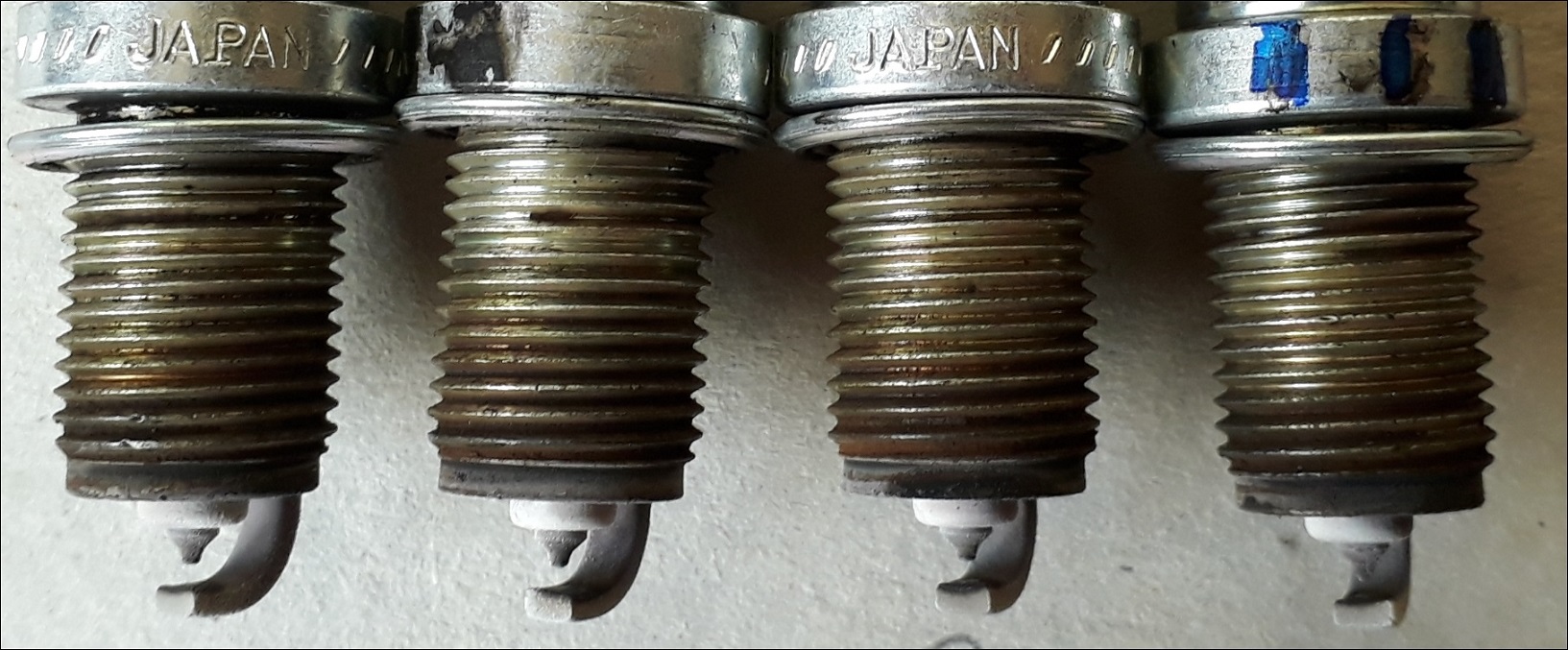

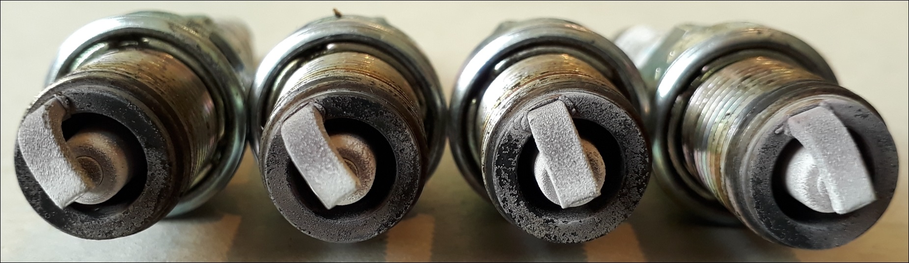

Zündkerzenbild
deine Kerzen sehen sehr gut aus, also alles mit Motor i.O.

Danke, aber das sind ja noch die Zündkerzen die ich 2015 raus gebaut habe.
2018 steht noch aus, hoffentlich sehen die noch genauso gut aus.

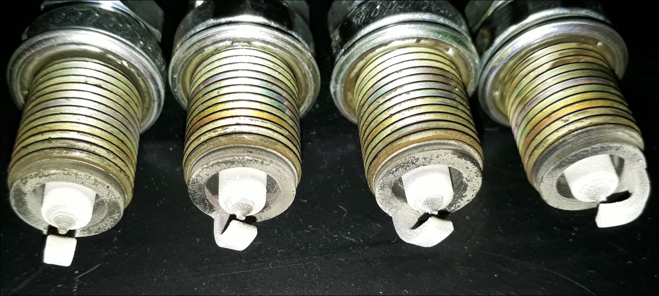

Hallo Uwe,
darf ich mir eine kleine Anmerkung zu den Fotos erlauben? der Blitz hat die Belichtung versaut, zumindest die beiden Kerzen rechts sind "ausgefressen", also komplett überstrahlt, so dass jedwede Farbwiedergabe unmöglich ist.
Abhilfe : - immer Blitz aus,
- Weissabgleich machen
Sorry, trotzdem danke fürs Lesen.

Sind das die Kerzen, die im 9000 (also B2x4) Verwendung finden?
BCPR7ES11
Dachte ich mir, wird ja gerne gemacht

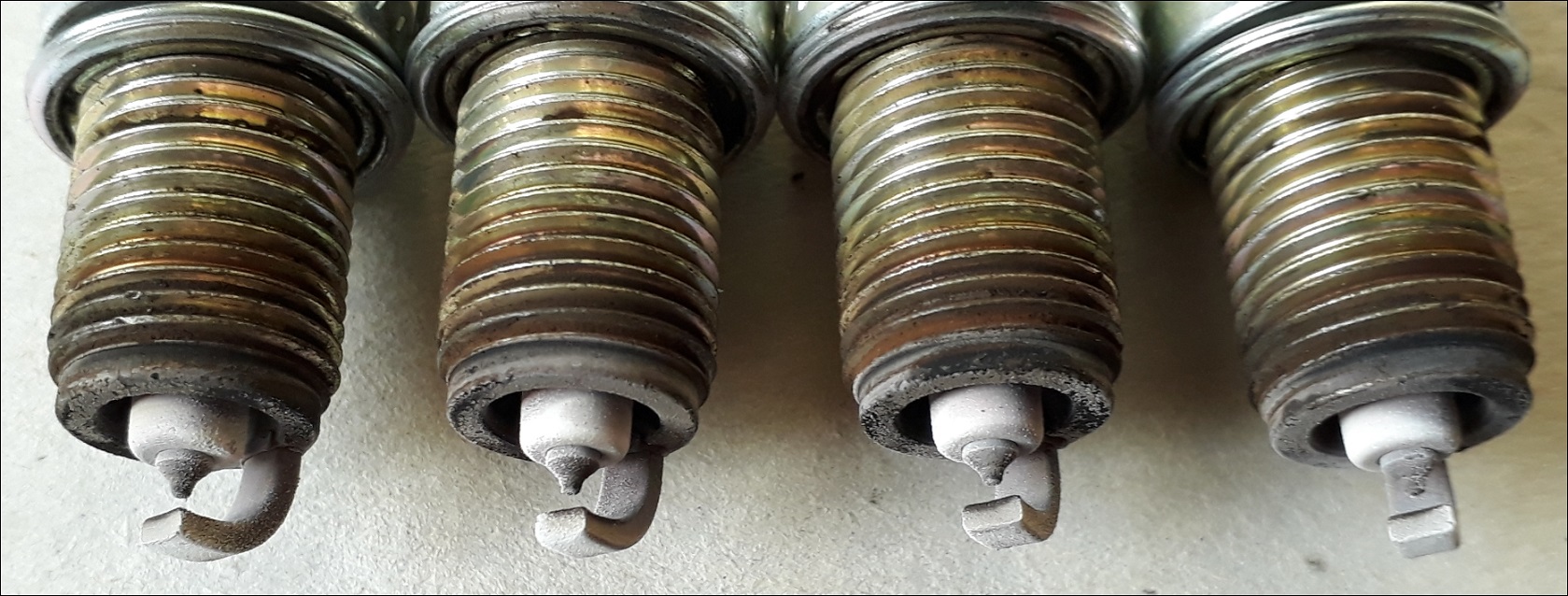

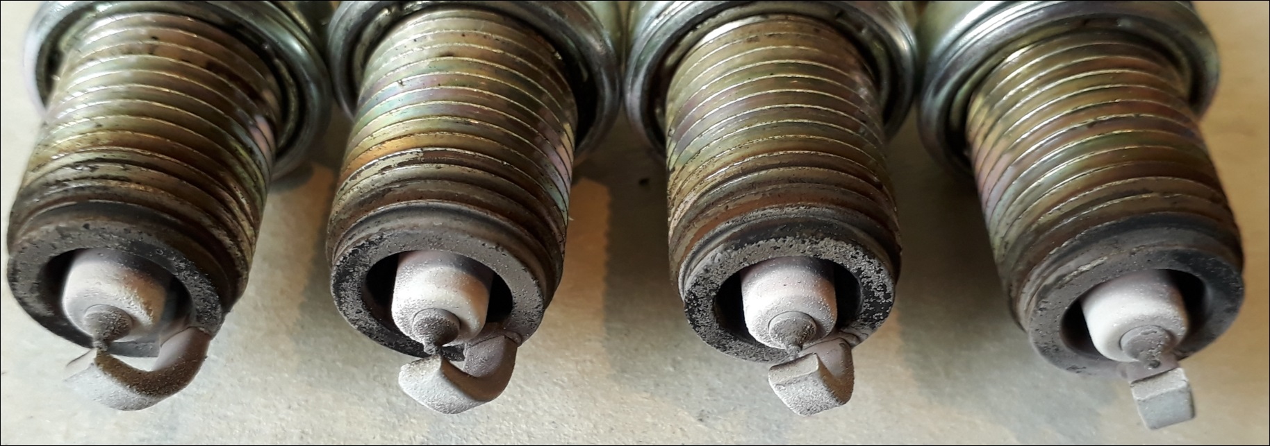

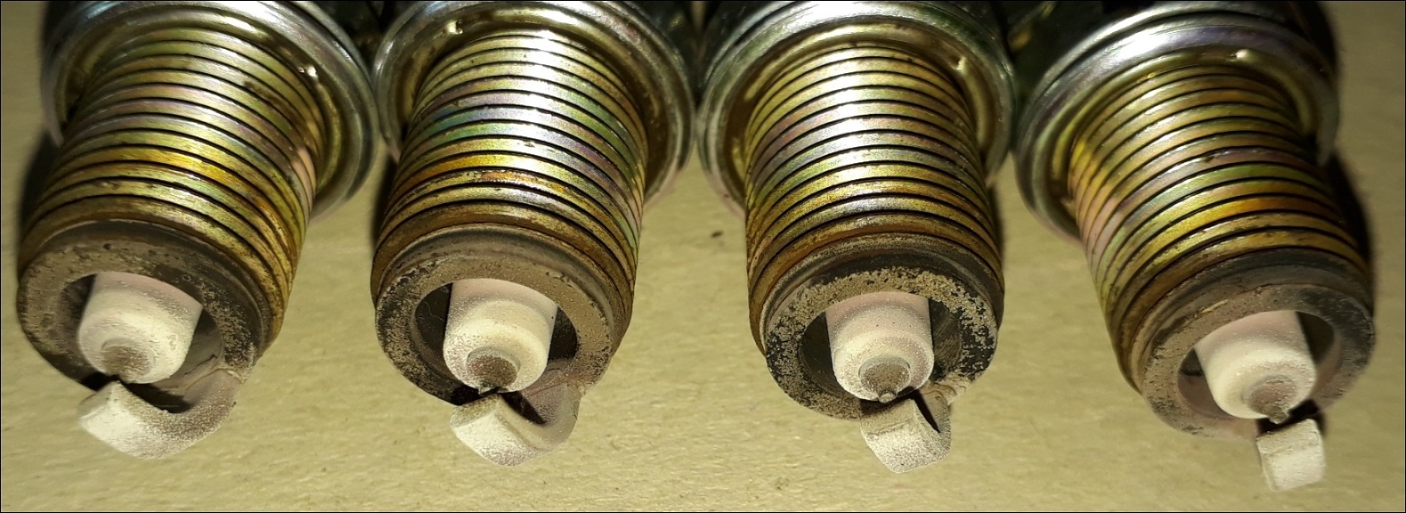

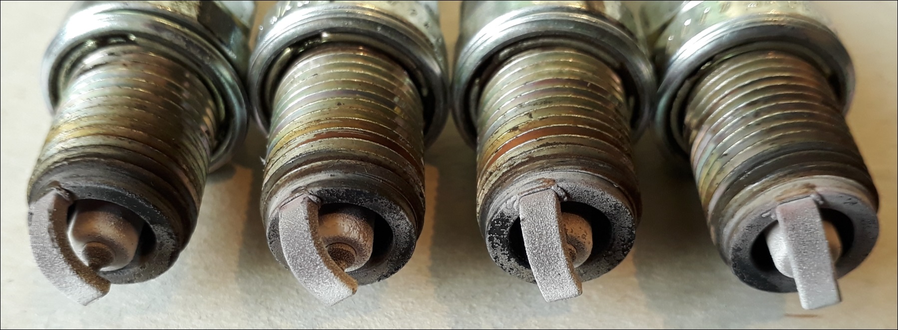

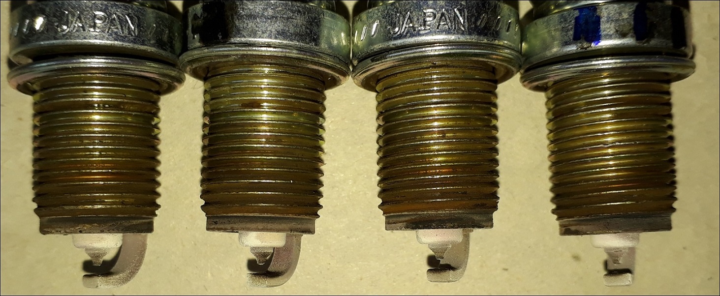

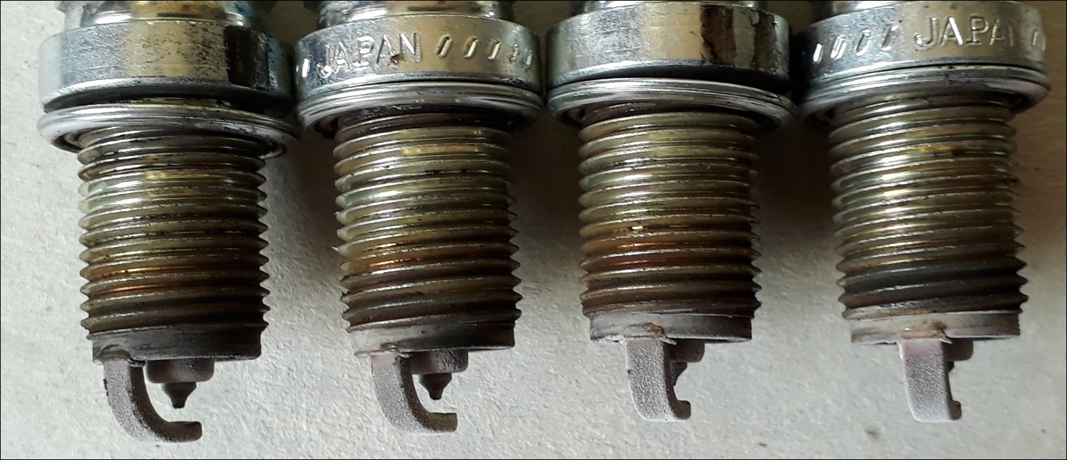

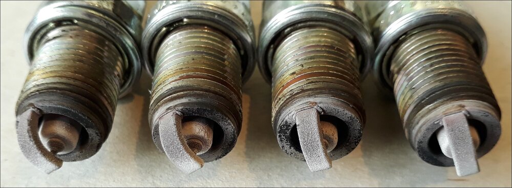

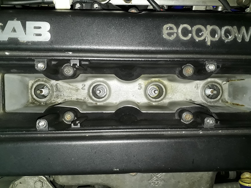

so, nun gibt’s Bilder gestrigen Zündkerzentauschs.
B235R Automat MJ2001 SC,
rund 232.000km,
Kerzen ca. 45tkm,
PFR6H-10, eingestellte 1,0mm im Neuzustand,
Kerzen liegen in der Zylinderreihenfolge 1 - 2 - 3 - 4 .
Ach ja, das ist der 9-5, der seit dem ich ihn habe (ca. 50tkm) unverändert und konstant knapp 1 Liter Öl auf 3.000km braucht (Liqui Moly SynthOil 5W40).
ALLE BILDER in diesem Post sind von 2018.
Gruß, Uwe
PS: Feuer frei .... :biggrin:
PPS: Mit und ohne Blitz, Weißabgleich 5500K, mehr gibt das Preiswert-Phone nicht her.
Bearbeitet von GSUS

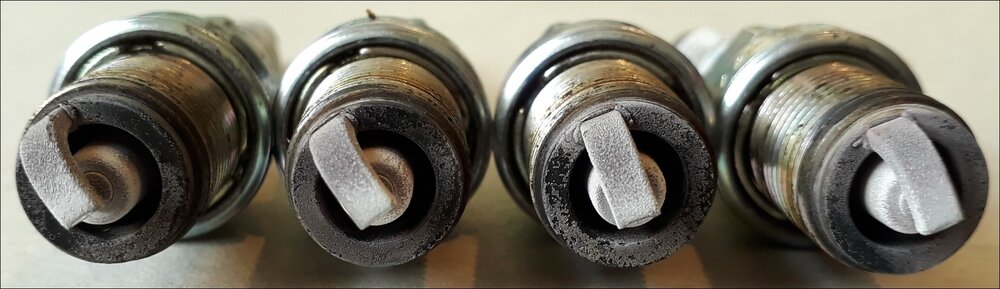

Ein Bild fehlt noch, immer noch 2018 ... .

Hallo Janira,
So, direkt über diesem Post gibt's die aktuellen Bilder.
Wie beurteilst Du die?
Danke, Uwe
Hallo Janira,
Danke, Uwe

Man kann in das Zündkerzenbild auch zu viel reininterpretieren, solange das annähernd normal aussieht würde ich mir da keine Sorgen machen. Zum Abgleich:

Hallo Janira,
Danke, Uwe
hallo Uwe,
leider aus gepostete Bilder sehe ich ein Motor mit Falschluft der etwas mager läuft und Ölverbrauch, der ist ja auch deutlich zu sehen
der Magenbetrieb ist zwar (noch) nicht gefährlich, aber ich würde schnellstmöglich die Ursache suchen, besser wird es von selbst nicht
einfachste Methode, schalte einfach LiveSiD und beobachte die AMUL und Aadd werte, sowie die Lamb, dann kannst du sehen wie fortgeschritten ist
AMUL darf -500/+500 nicht überschreiten
Aadd darf bis 5% gehen
lambd +/- 400
mit dein Ölverbrauch kannst du noch leben, mit mager betrieb ist aber nicht zu "spaßen" da im fortgeschrittene Stadium gehen die Motoren flöten
die gelbe lampe am Cockpit kommt erst bei 25% mager betrieb, viel zu spät
Ölverbrauch kann von Turbo oder Ölabschleifringe kommen
ich habe 1.1 bis 1.2 Liter Ölverbrauch auf 10.000km
Bearbeitet von janira
Uwe, wie alt ist die Lambdasonde?
Sorry, aber wo bitte ist da ein Hinweis für zu mager? Gerade am vorletzten Bild sieht man exemplarisch was es heißt eine "rehbraune" Kerze zu haben. Die Bilder mit Blitz sind halt nicht so aussagekräftig.
Würde auch sagen, am besten die Bilder mit Blitz nicht betrachten, die sind irreführend. Da dachte ich zuerst, die Kerzen wären beinahe weiß.
Für meinen Geschmack ein recht schönes Kerzenbild, vielleicht wirklich minimalst auf der mageren Seite.

Beide Sonden haben 5.612km, ja, fünftausendsechshundertzwölf :biggrin:.
Original Bosch mit korrektem Saab-Stecker.
Gruß, Uwe

Bleibt noch das Thema Falschluft?

hallo Uwe,
lambd +/- 400
Danke für deine Antwort.
LiveSID hab' ich leider nicht, das würde ich zwar gerne ändern, ist aber momentan keine Option.
Ölverbrauch wie gesagt seit 50tkm unverändert, macht mich nicht nervös, ich kontrolliere halt öfter den Ölstand.
Falschluft wüsste ich wirklich nicht woher, im Leerlauf reagiert er schon mit Drehzahländerung beim Öffnen des Öleinfüllstabs, Abziehen eines Unterdruckschlauchs ... .
Keine Öllecks/Ölausschwitzungen im gesamten Ansaugtrakt, nix.
Lambdasonden sind letztendlich neu, LMM original hat auch erst 34.000 km.
Gruß, Uwe

war mir schon klar, ich wollte trotzdem von Janira wissen, wie der Motor leicht zu mager laufen kann.
Da die meisten ihren Wagen nicht auf der Rennstrecke oder im Hängerbetrieb in den Alpen bewegen, wird dauerhafter Betrieb im Volllastbereich ohne Lambda Regelung schon etwas schwierig.
Zu mageres oder zu fettes Gemisch kann auftreten, wenn ein oder mehrere Zylinder abweichende reale Einspritzmengen haben, wie durch verschmutzte oder sonstwie nicht korrekt arbeitende Einspritzventile. Oder ein oder mehrere Zylinder nicht so gute Verbrennung haben, die Ventile Probleme haben usw.
Denn die Lambdasonde kann ja nur das Gemisch in Summe aller Zylinder erfassen und das Steuergerät dementsprechend nachregeln, so dass der Lambdawert in Summe passt.
