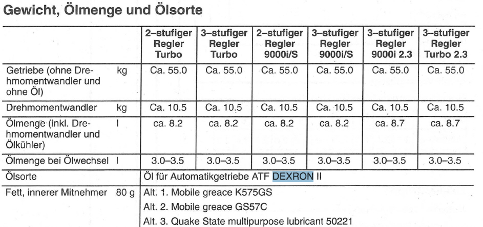

...dann sollte das mal schleunigst nachgeholt werden. Ich wechsle mittlerweile alle 20 Tkm - allerdings auch nur, weil ich die Historie vor Übernahme des Wagens nicht kenne. Aber spätestens alle 40 Tkm sollte schon gewechselt werden. Bitte auf das korrekte Öl - Dexron II - achten.
Dexron - II - D - wenn es schon korrekt sein soll. :)

Denke ich auch - was ist der Unterschied "Dexron II" und "II D" ?
...und korrekt ist nunmal DEXRON II...! DEXRON II D ist meines Wissens nach eine weitere "Evolutionsstufe" des DEXRON II und kann ebenso verwendet werden.
Es gibt verschiedene Dexron II Ölklassifikationen. Für das ZF 4 HP 18 Getriebe wird von ZF das Dexron II D empfohlen.

Dexron II
Sofort wechseln (um die 3 Liter). Dann ein paar 100 km fahren und nochmal wechseln. Je nach Zustand des Öles 2-3 Male wiederholen.
