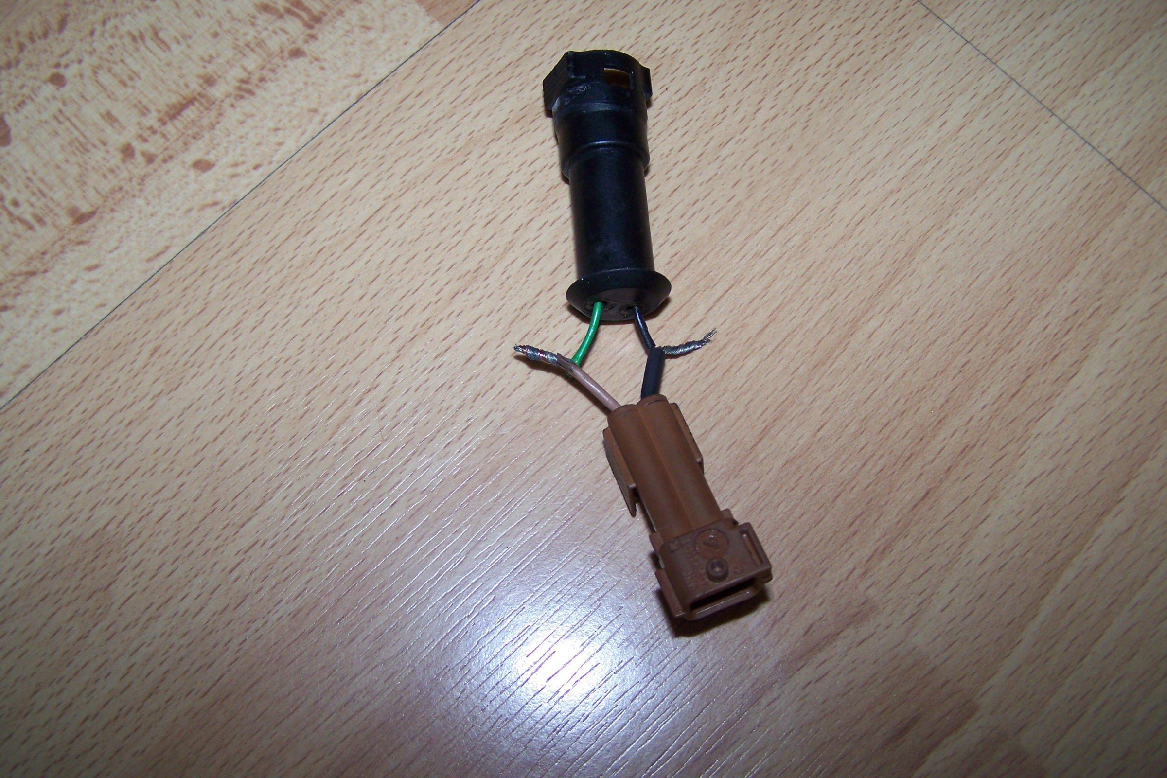

ist das ok von die farbe wenn ja dann würde ich sie löttem und001.thumb.JPG.393e37ed17a2a34e6324410188d4df4d.JPG richtig machen
was sagt ihr, kann ich es so lassen, ist natürlich nur vorübergehend. Da ich einen guten ABS Sensor von meinem Ex 95 Modell einbauen will, bis der richtige Sensor kommt.
Danke Andi
Solange es funktioniert. Zweipolige induktive Geber haben bei dieser Anwendung keine Polarität. Gibt einen Phasenverschiebung um einen Zahn. Da aber nur die Drehzahl relevant ist, ist das egal. Winkel und Phase gibt es beim Radsensor nicht.

und wenn das gut abgedichtet wird und nicht im Sprtzbereich liegt würde ich es so lassen.
